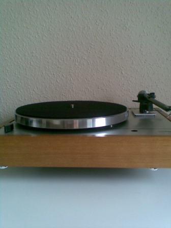

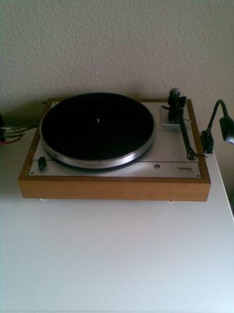

Der er en ny vinylfræser i huset. Har sat min rega arm på den og shinet den lidt op. En thorens TD166
Den skal justeres og der mangler stadig lidt dæmpning af kabinettet.

Det ser jo godt ud sonyboy.-)
Var den tallerken poleret sådan da du fik den eller har du gjort det selv??

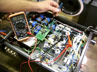

Ja, der sidder med garanti 8 stk. 33Kohm trimmere til justering af bias - så er den røv vist barberet - fixed bias it is...
Her er et billede fra besøget ved Steen.
(Steen justerer bias på Ming-da MC34AB)
Selvom der anvendes gitter-bias, har man stadig valgt at bruge 5-7W katodemodstande, hvilket desværre betyder, at hvis der ryger et rør, så ryger udgangstrafo'en nok med. Steen anbefalede da også John, at få skiftet disse til 2-3W typer, ligesom trimmerne skal skiftes til multiturn udgaver. Det bliver nok mig, der skal udføre den operation, da vi fattigrøve jo skal hjælpe hinanden hvor vi kan...
Forstærkeren kører med ca. 450V anodeforsyning, hvert rør er biased til 31mA fra fabrikken, altså afsættes der ca. 13,5W pr. rør, hvilket sikrer LANG levetid. Vi undrede os over, at forstærkeren ikke har mere udgangseffekt end ca. 80W, når anodeforsyningen er ca. 450V, Steen har en 75-watter m. 4 stk. EL34EH pr. kanal, som kører med ca. 360V anodeforsyning, og den giver også 70-75 watt. Det må betyde at udgangstransformatoren, der anvendes i MC34AB har et andet omsætningsforhold, og at dette må være større.
Ellers må jeg tilstå, at der er tale om en fremragende forstærker til prisen, bortset fra en bund, som ikke rækker helt ned til kineserne , men som dog har krop og fylde, så har jeg ikke rigtig noget at udsætte på forstærkeren udover, at den er grim.

Vil det sige at man bør få skiftet disse modstande og multiturn-trimmere? Hvem på sjælland kan udføre sådan noget? og hvorfor konstruerer man en forstærker hvor det er sandsynligt at udgangstrafoen går sammen med røret?

Nu sidder der ingen sikringer på noget som helst i MC34AB, så jeg vil da helt klart anbefale, at man kontakter en kyndig tekniker, som skifter katodemodstandene til 2-3 watt typer, eller alternativt installerer en Flink 1A sikring på primærviklingen af hver udgangstransformator, da et kortsluttet rør ellers vil ødelægge udgangstransformatoren.
Man kan også installere 1 stk. 5x20mm T200-250mA sikring på hver katode, det gør Rouge Audio. I min egen Copland CTA-505 sidder der 1 stk. 1A pr. kanal på primærviklingen og 1 stk. T200mA pr. rør på katoden, så det er svært at brænde noget af i den.
Hvorfor man vælger at konstruere en forstærker uden nogen form for direkte eller indirekte sikring, har jeg ikke noget bud på.
