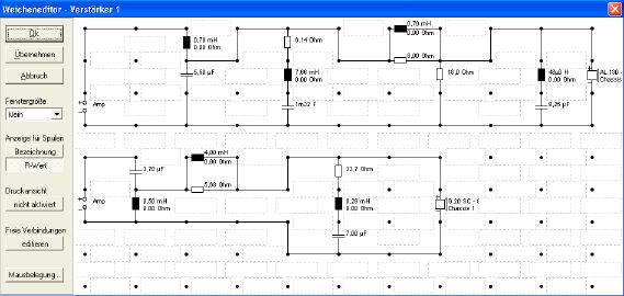

Hej, ja jeg sidder for ren og skær sjov og leger med boxsim...
Jeg har før haft lidt gang i at rode med DIY højtalere og filtre...
så kender da lidt forskelligt til det..
Men er lidt nysgerrig på hvordan dit filter kom til at se ud...Er det noget man må se?

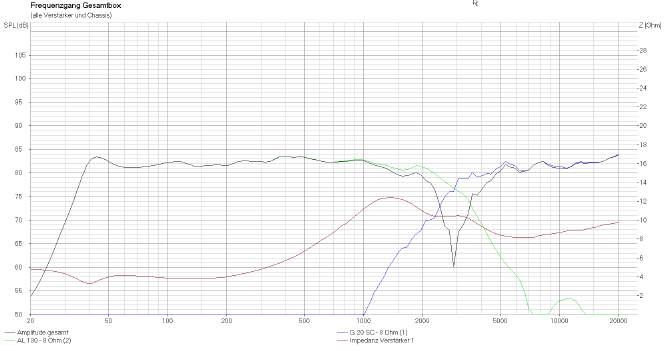

Hey,
Har du prøvet og vende fasen?
tued
Bruger siden: 30 Januar 2007
Indlæg: 208
Sendt: 02 August 2007 kl. 09:55 | IP-adresse registreret
syncroniq skrev:
Hey,
Som svar på tiltale
Fasevendt diskant.

JoachimTh skrev:
Hej, ja jeg sidder for ren og skær sjov og leger med boxsim...Jeg har før haft lidt gang i at rode med DIY højtalere og
filtre...så kender da lidt forskelligt til det..Men er lidt nysgerrig på hvordan dit filter kom til at se ud...Er det noget man må se?
Her er det filter jeg har brugt, det er lidt råddet min det virker.

Takker mange gange for at få lov at kigge  Altid spændende at få lov at lure andre af
Har du evt. mulighed for at linke til en større udgave eller måske bare sende det til mig..ja, jeg kan se det meste, men enkelte værdier og så'n er jeg lidt usikker på...

bdef skrev:
Hvilket program har du brugt til dine filter simuleringer?
Det så meget spændende ud?
jeg har brugt et program der hedder boxsim. Det er gratis, men tysk og kun Visaton enheder.
