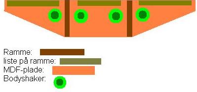

Jeg ville starte med 9mm MDF, det er trods alt billigere end 22mm krydsfinér, selvom du har det på lager . Men jeg ved faktisk ikke hvad der er bedst, jeg ville være bange for at lave det af for massivt og tungt materiale.

Jeg har kigget underrammen på hjørnesofaen, og besluttet at det bliver den ene "arm" der må starte med at få shakers.
Jeg har kigget på de lægter der er underneden, og fundet ud af følgende design af en "fuld bundplade".
Dog vil jeg gerne have så lidt plade, med så meget direkte kontakt til rammen som muligt - heraf følgende design:
Grunden til "liste på ramme" er, at nogle af fæstepunkterne ligger under niveau på det yderste / øverste af rammen. Det er nok et skelet der holder resten. Ved at sættel ister på denne under-ramme kan MDFén få fat nede på den også.
Jeg ender altså iflg. planen med en mdf-plade der har fat i rammen på 5 lægter under bunden på sofaen.
Mon ikke det er OK, hvs der så lige kommer 4-5 skruer i hver lægte-længde.
Jeg har lavet tegning af 4 shakers, men starter nok med de 2 yderste for at se hvordan effekten er. Det passer også med de 2 udgange fra forstærkeren. Ellers skal jeg til at serie-koble dem 2 og 2 såvidt jeg husker. for ikke at koge forstærkeren med for lavt ohm-tal.
Nogen komentarer til planen?
Mon 9MM. mdf er nok? Jeg håber det, og har placeret shakerne (på tegningen) så tæt på hørner / kryds af selve sofa-rammen, fpr at opnå (forhåbentligt) optimal overførsel af "shaaakkkezzz)

Mht. shakers.. jeg regner med at tage et par stykker med her fra Jylland (er der nu), da der også ligger T-hansen i Skive!.
Jeg regner med at de KUN skal tændes ved festlige film-lejligheder.. noget med trykknap fra lampe-ledning til den seperate forstærker jeg har skrabet til mig.. håber den er så lille at den kan ligge nede under sofaen uden at brænde sammen af varme..
