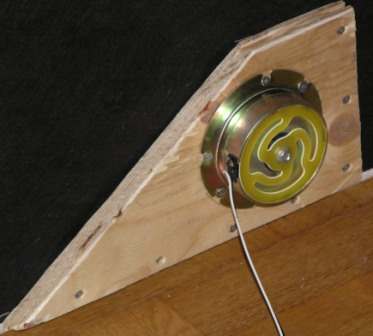

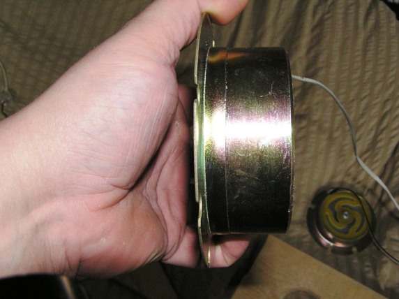

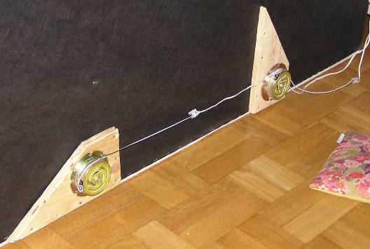

Ha ha.. da jeg kom hjem fra det mørke, havde brormanden også fundet en shaker til mig - 1 !!!
De havde kun 1 enhed tilbage i Ishøj... skidt..

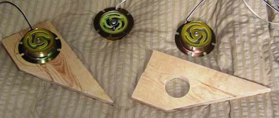

Nå - nu har jeg så 3.

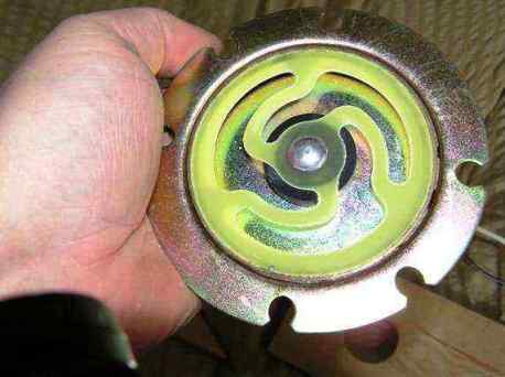

De bliver monteret som den til venstre "ligger" - over hul i pladen.
Pladen bliver så skruet op neden under sofaen i dens ramme, med shakerne "hængende ned" under sofaen, nede under brædt-stumpen.
Hulerne sidder "skævt" for at give god plads til mange skruer op i sofaen. Jeg har kun 2 sider a skrue fast i - derfor den trekantede facon.. det er kun de 2 sider der mødes i 90 graders der får kontakt til sofaen.. med med nok skruer, og med nok stivhed i brædtet (som er tykt) tror jeg det bliver godt.

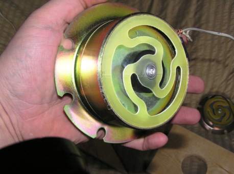

I midten ses den vægt der skal fare frem og tilbage og give vibrationerne. Der er så de gule "spider-arme" samt et sort afstands-stykke til at styre bevægelsen en smule.

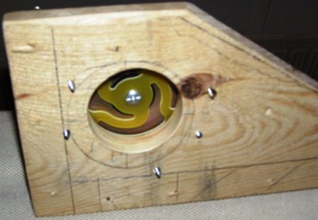

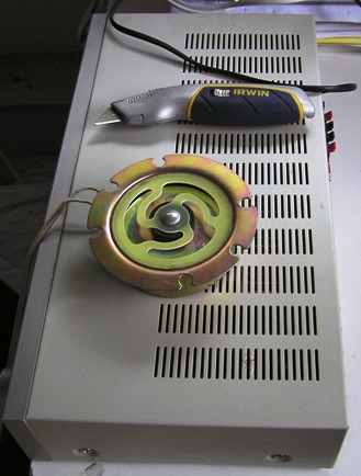

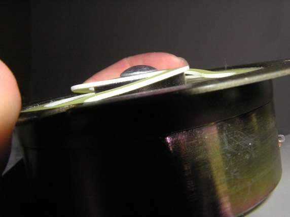

Jeg har "studeret" shakeren, og fundet ud af, at den lyse "arm-ring" der går ind til bolten i midten, både styrer bevægelse, og fungerer som "stop-klods" ved maks udslag. Dette betyder også, at den ikke slår ud ifht. chassis´et i den yderste kant.
Derfor har jeg nøjes med at bore/save et hul der e lige så stort som "indenfor" stop-ringen... det var så også lige maks størrelse på min gamle hul-sav
Her maks presset ud! Der er altså de 10mm. luft der skal være - de får et hul på ca. 7 cm. at muntre sig med. Og det gælder begge sider af enheden.. den drøner "ud på begge sider".

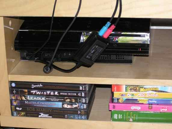

PS3én  kører på mit trådløse netværk uden problemer (8Mbit hurtigt).
Derfra (Nettet / Playstation store) henter jeg lystigt demoer ned, og prøver spil i lange baner har over 10 demoer på "prøve" pt.
Fedt - så har man en anelse om om spillet falder i od jord eller kun ser godt ud på papiret.
Dejlig..De mange ledninger er fra ungernes BUZZ´ere og Sing-star-mikrofoner, samt ladekabel til six-axis-controllerne (også USB).
Har også til tider en 4GB micro-HDD sat til (2.5" - kører på strøm fra USB som den ovenpå mit TV).. Egentligt kun for sjov, og for at kunne teste om der er forskel på MP3-lyden fra TVét via digital koaks-kabel eller fra PS3 med optisk kabel.

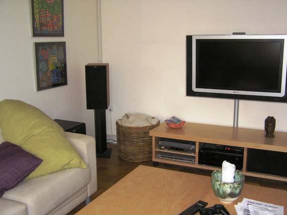

Herudover rystede jeg brormanden med subben, som han synes er vild.

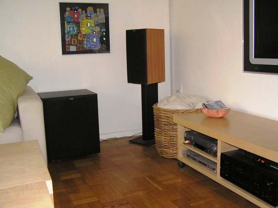

Den stod vendt lige ud mod os i sofaen op ad væggen foran.. se evt. her:
Han kunne dog høre hvor den stod, og derfor forsøgte vi os med at flytte den lidt rundt.
(Først troede han delefrekvensen var for høj, men der står til 60Hz.. så det må passe meget godt.
Først stillede vi den ved sofaen, men vendt mod væggen med TVét... Pøj - helt vildt meget for meget.. lige i hovedet.. det duede ikke.
Så lod vi den stå ved sofaen, men drejede den ud i rummet
Det blev faktisk meget bedre... Fastere, dybere.. alt i alt super godt.. og igen - "godt til prisen".. gratis
Man ser den heller ikke ret meget fra sofaen mere WAF

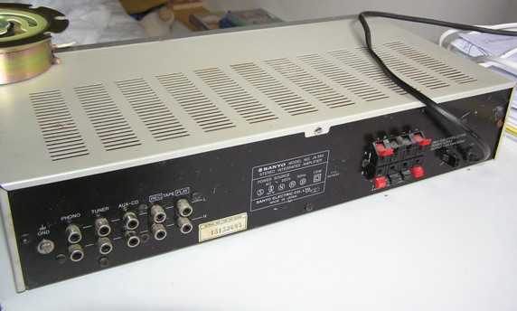

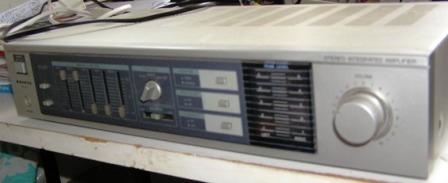

Her er forresten den amp der skal trække dem - en gammel 170W ???) Sanyo Ja 20 eller hvad det nu er den hedder?
I kan se den er dejlig lille / kort ifht. den anden receiver, som er mere end 2-3-4 gange så stor.
2 x tykkelse, 2 x dybde).
Jeg har stillet Equalizeren til "maks" i dybden, og minimum i højden (se foto), i det naive godtroende håb at jeg får mere Watt til dybden.... men ved ikk eom det har nogen betydning i praksis. Den får et LFE-signal fra subbens link/videreførelses-udgang (RCA).
Den har A-B udgange til 2 sæt højtalere.
Fedt nok..
Men når jeg nu har 3 ?!???
Overbelaster man så f.eks. den højre side, ved at have 2 enheder på den? - i forhold til venstres ene?
Eller burde den være ligeglad? hvis den ikke skrues MAX op?!

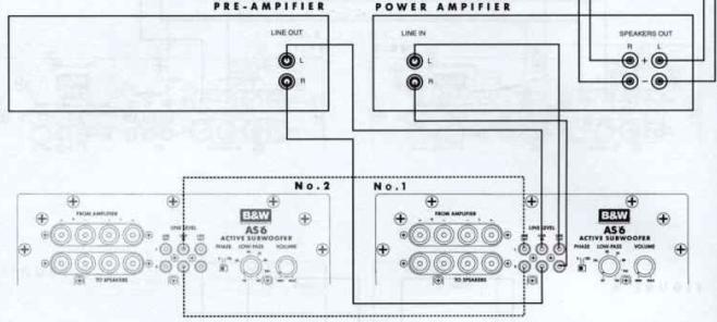

Er der nogen der kan regne ud hvad der er bedst / rigtigt.
Har en B&W AS6 subwoofer koblet til min receiver via et mono-LFE signal.
Jeg skal have et signal videre til en forstærker der skal trække et par body-shakers.
Skal jeg trække signalet videre fra LINK-out eller line-out til forstærkeren?
Forstærkerens "info" er her:
Har bikset et "skod-Y-splitter-kabel" sammen af nogle rester lakrids-kabel for at kunne føde den med "stereo".LFE signal.. den har ikke lige en MONO-knap.
(RCA stereo til RCA-mono samt en RCA-hun-hun samle-dims= RCA-stereo-->RCA-mono.. og så et 4-5 meter RCA-lakrids-phono-kabel)
Helt igennem skod.. men det som følger med standard til nærmest alting...
Hvilken indgang skal jeg bruge - satser selv på "aux-cd".. men det er bare gammel vane!

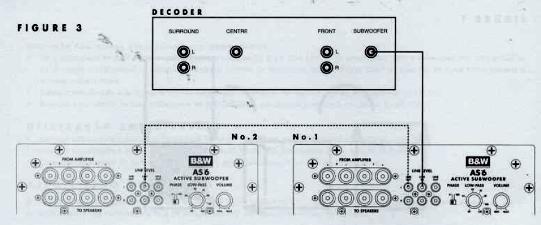

Subben
  Link out - In - Line out
Jeg inputter via Line-in - venstre kanal / Left.
Her er et manual-billede af "link" brugt - som til anden sub:
Og her er et billede af "line" brugt til en forstærker.. link vist stiplet til en anden sub.
Som jeg ser det, er det Link til en anden subwofer, og Line til en anden forstærker... men er ikke klar over om forsekellen ligger i delefilterets indvirken etc.?
Det kan være link er "filtreret, og line out ikke er...
Men når signalet er LFE... så skal jeg måske enten bruge Line hvis jeg mener receiveren har delt det nok, eller link hvis subben står til at dele dybere end de 80?! (Den står til 70 Hz.!)
..Hvis I ikke e rhurtige prøver jeg mig frem... håber det går.
Nogen bud?
Mvh. Offcourse

Som jeg tolker den nederste tegning viser den blot hvordan du forbinder sub-1 (højre) med forforstærker og fra sub-1 videre til sub-2 (venstre). Så jeg er overbevist om du kan tage link-out og proppe ind i forstærkeren til shakerne.

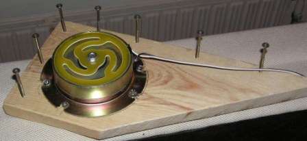

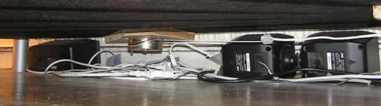

Først lidt om shaker-super-sofaen
(Arrj.. ikke mere reklame-snak!?)

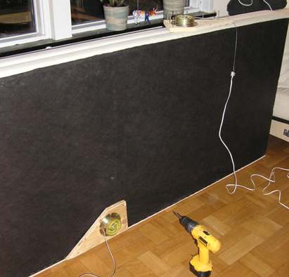

Her ser vi et "shaker-board".. som jeg ganske beskedent kalder det!
Som det kan ses, passer "vibro-tunnellen" lige med behovet for at "spider-armene" kan strække sig ud i friheden med den bevægelige masse.. og hermed shaaakkkerr sofa-skelettet.
(Og undskyld det ikke er sprayet matsorte etc..(Nogen der siger THansen her?!)
 Men jeg skal jo faktisk ikke se på det.. så jeg lod være..

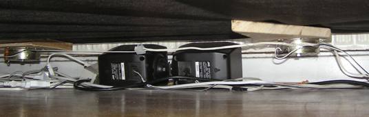

NU skulle det fanneme ned under den sofa og i svingninger..
Først 1!
Ja ja - også foto tæt på!  Det må kunne gøre det... bemærk krydsfiner!...jeg knækkede lige den ene "brædt-shaker-board-version.. så jeg fiksede lige 2s stk.  i 22mm. kryds).. skruet fast til skruerne undersænker sig selv.. så må det være nok!
Men hov - der skulle jo 2 under sofaen.. og her er nummer 2..
Den tredje sidder på den anden "arm" i hjørnesofaen.. der skulle det bare gå stærkt, så jeg kunne nå det inden ungerne skulle i seng... så ingen billeder af den!

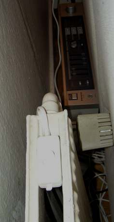

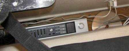

Og et Quickie-foto af forstærkeren bag sofaen da det hele er rykket tilbage - klar til show-case for en måbende familie.. (Mor - far ødelæger sofaen med boremaskinen!.. min søn - nu 8 år!)
Den er forbundet med Line-out, men fandt ingen forskel på Link og Line.. line er bare på den rette side af LFE-In stikket ifht. sofaen.. (Meget Hi-Tech beslutningsgrundlag hvis jeg selv skal sige det!)
Jeg har tapet legoklodser stjålet () på min søns værelse fast under bunden (bagpladen) af forstærkeren så den kan stå på rø..en uden at knække kabler og stik etc.. så nu står den op at sofaen i hjørnet..
Jeg har fikset en lampe-tænd-sluk-kontakt mokset ind i en stikdåse, så jeg kan tænde og slukke for forstærkeren på en nem måde.
Det virker.. den ligger på toppen af radiatoren bag sofaen.. man rækker bare hånden om bagved og tænder = "manual remote control"
********' Men sig det nu - hvad sker det - virker det?********'
Jo - altså..
Først skete der ikke en skid.....
HVAD. kan 170 Sanyo-Watt () ikke trække l**tet?
Jag fandt så ud af at på MAKS POWER (Thansen igen?) pludrede det lidt.. som en hamster i sit grønlænderhjul (ikke noget ondt om grønland som sådan ellers)
Med lidt teknisk tænkning(Nu praler han!) regnede jeg ud, at hvis der ikke kan skrues mere op , så må det der forstærkes.. forstærkes..
jeg kiggede i min "on screen setting"-menu på forstærkeren, og så, at jeg i mit LFE-setup havde signalet på -12dB... og så passede pengene med 75dB. på måle-meteret..
Nu da jeg alligevel havde flyttet min sub, besluttede jeg at sænke niveauet på subben (level) og hæve det i receiveren (level igen.. men på signalet, ikke forstærkningen!).
Nu satte jeg den til +12db. (Og skruede ned på subbens level-knap til det igen passede med 75dB.
Nu var der helt andet live i shakerne.. men signalet er så også lige +24dB i forhold til før - det er noget helt andet at arbejde med for den gamle forstærker.
Så ja - nu kan jeg nøjes med 75% gas.. og det shaker derudaf.

Nå - nu da jeg fik puttet konen som faldt i søvn på sofaen!
Tog jeg lige et par pics at "undersiden".. på trods af faren for at udstille nullermænd så store som små centraleuropæiske lande....
Her er først "tænd-slukknappen, som passer perfekt trykket blidt ned imellem radiatorens "lameller":
Herefter et vue ind under den lange sofa-arm med 2 shakers... i baggrunden kan ses de 2 små "bagkanal-HTér
Her et kig mere til venstre, hvor den "store" gamle centerkanalje ligger de 2 små var bagkanaler til et JVC-system) De passer perfekt i højden!
Det hvide ledningshelvede til venstre under shakeren er lysdæmper til de store Ilva-bananer og hjørne-lampen ved sofaen, hvis fod kan anes på billederne tidligere.
Her er så lige et kig "ned i lufvejene" på sofaen.. det er her min bagkanal spiller op til lige bag mit hoved.. smart, usynligt og igen... klicheen... "godt til prisen"... gratis
("lager-vare" om man så kan sige!)
