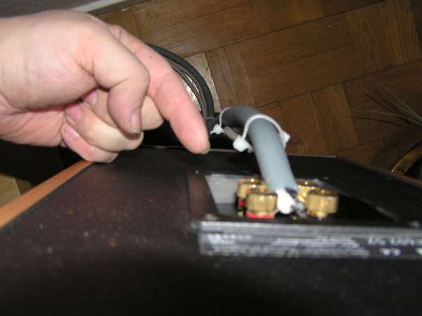

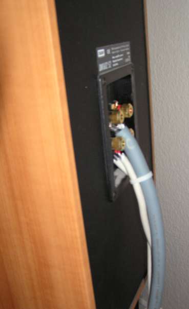

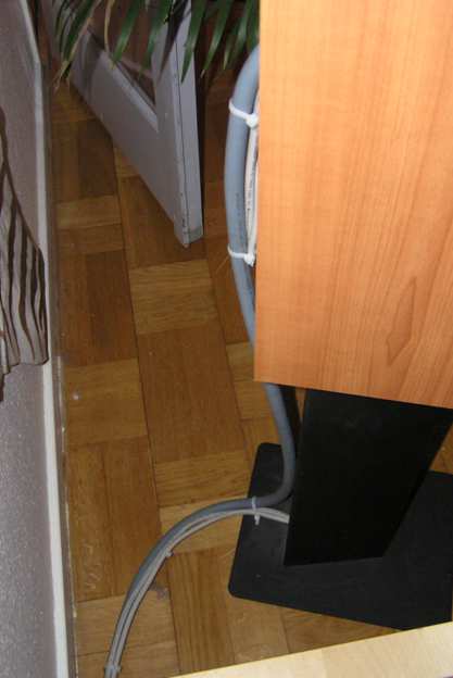

Update på kablerne!
Det er heldigvis ikke lige til at se det.. hvis man ikke lige ved det...
Men nu er der kommet en slange mere bagpå de dejlige B&Wére.
AudioQuest Crystal 2 Hyperlitz.
12 ledere i alt, snoet i en hyperlitze som modvirker indstråling og stråling / mix af enkeltledernes magnetfelter...
6 ledere til jord, 6 ledere til plus, hhv. 3 x FPC (Funtionally Perfect Copper) og 3 x LGC (Long Grain Copper).
Noget af en slange må man sige.
Da jeg i en anden tråd forespurgte på monteringen af kablet, ifht. LGC eller FPC til hhv. diskant og bas, blev jeg enig med mig selv - på opfordring... til at lade de gamle TaraLabs Prism Nexa kabler trække bassen (Der er så 2 kabler til bassen - tidl. biwire-sæt)
Det lyder smukt. Diskanten er blevet mere rolig og velopløst - slet ingen tendens til skinger lyd ved hæj volumen etc.
Bassen er også glad, mere smæk for skillingen.. mere kontrol.. lækkert.
Det skal siges, at jeg ikke har små hænder.. snarere nogle ordentlige "kød-fingre".... det er altså KRRRAMMM det kabelshow jeg har fået stablet på benene!!

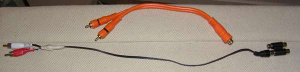

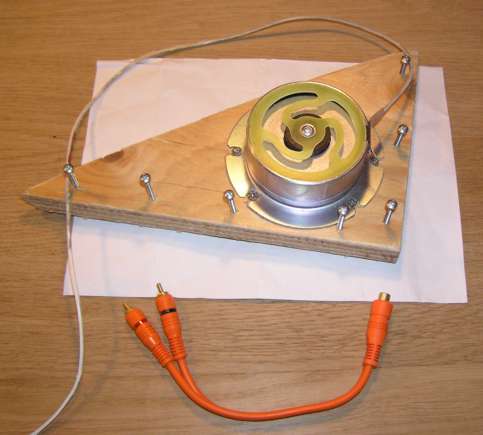

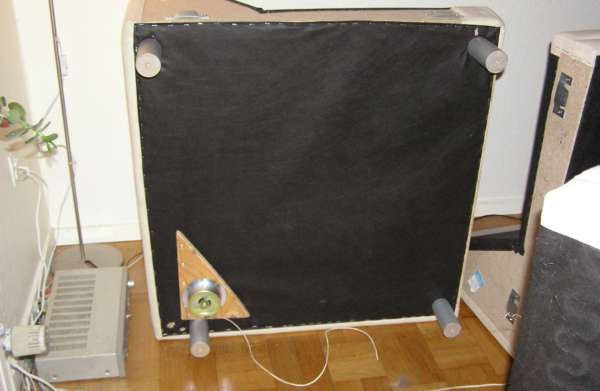

Jeg har også fået smidt den sidste Sofa-Shaker ned på plads, sammen med det nye signal-splitter kabel.
Som det kan ses her, var det gamle "Y-sh*tter" kabel noget værre noget rodet sammen en sen nattetime blot for at få hul igennem... man har vel lidt lakrinds liggende man kan klippe i og samle på nye "spændende måder"...
Her sidder den så - i hjørne-sektionen.. nu burde der være hul igennem til HELE sofaen. Lækkert.

Har opdaget at min gamle Sanyo ikke modtager signalet på Højre side..
Jeg har prøvet alle indgangene (radio, AUX/Cd og Phono..)
Ingen af dem har længere en Højre kanal de gider spille i....
Mon jeg alligevel har brændt den af - den kanal....??
Lige nu spiller jeg altså kun på ½ sofa - har valgt at lade den mest brugte "far-side" være aktiv..
Jeg skulle nok have koblet de shakers serielt noget før.... (2 x 4 ohm paralelt = 2 Ohm.. så kan jeg lære det....)
Øv. Nu skal jeg lede efte rnoget gammel forstærker...

Det kan være 2 af dem kan køres via den gamle sanyo, og de 2 andre kan køres vi ssub-forstærker-delen på Philipsen...
Tester over julen og vender tilbage.

Kan da godt forstå du ikke fatter den tegning jeg havde lavet, sådan så den ikke ud, da jeg tegnede den.
Men det jeg mener er, at du skal parallelkoble dem 2 og 2, derefter serieforbinder du de to sæt .
Bliver det bedst at trække, sisteder for "én lang seriel forbindelse"...så enderman jo på mindre ohm-modstand....
Men det kan godt være det er nemmest at trække ved 8 ohm.
Sanyo siger 170 Watt.. så mon den ene kanal kan trække dem alle 4, hvis jeg vælger hono-indgangen skal der ikke skrues så meget op... så måske kan man derved få nok "spænd" på skalaen til at der er guf nok til dem alle....
Lige nu er det lidt svagp***er-agtigt med den der Philips.... Pøj plastik-watt.
Tror jeg vender tilbage og tester dit forslag Hans.

Så drenge nu kører det igen.
Fik idag fyret godt op for biffen sammen med svigerfar, konens storebror, konen og jeg selv.
Ved effektfuld volumen er der også god effekt i sofaen.
Lækkert. Nu kører alle 4 shakers igen - spændt for Philips modellen med de tynde ben.. eller-- den er tynd, ca. 5 cm. høj,hvilket giver god luft under sofaen.
Der er 2 shakers på hver kanal, i serieforbindelse, så jeg håber den holder længe.
