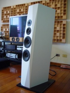

Ikke sådan, Dennis! Der er altså dømt almuestil over de fødder! Resten af kabinettet har du jo fået suverænt skarpt, de fortjener at stå på noget
bedre. Hvad med en 5mm stålplade, der dækker bunden, med 4 udløbere med gevind til spikes?

Jazzman. Det er vel et spørgsmål om smag, og hvis man som jeg, ikke vil have spikes under, så er den fod da pænere, en hvis den var en 5mm stålplade. Desuden er det heller ikke hensigtsmæssigt at placere en magnetisk bundplade tæt ved delefilteret.

Jazzaman -> jeg er glad for at du giver din mening til kende, det bliver jo ikke bedre uden lidt kritik.
Hvad angår dit forslag om en stålplade er jeg desværre ikke vildt god til metal-arbejde, og vil nok hellere holde mit til træet i denne omgang ( - at det samtidig er bedre pga. delefilteret er jo kun et plus). Jeg har også lidt svært ved at forestille mig hvordan det vil se ud med en stålplade, men det er jo bare at prøve
Lige foreløbigt er min plan dog at fortsætte med sidste eksempel vist, men meget kan jo nå at ændre sig.

Ja det kan nok lade sig gøre, men da delefilteret (i hvert fald i mit tilfælde) kommer til at være omkring 3 cm fra bundpladen vil jeg mene, at der alligevel kommer en mindre effekt. Da der i delefilteret til mellemtone + diskant er tale om 3 spoler vil det være oplagt at sætte dem både horisontalt og vertikalt for at undgå "forstyrrelser". Det vil dog medføre at dem der er sat vertikalt bliver påvirket af bundpladen. Der er formegentlig tale om småting - men hvis vi følger troelsgravesens målinger er det knap så let at overholde begge anbefalinger af placering af spoler i forhold til hinanden og spoler i forhold til alu-pladen.

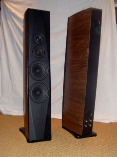

her er lidt fodarbejde

Kæret...Super flotte kabinetter, på hver sin måde  har du bygget begge sæt?

PTHJ... nej jeg har ikke bygget noget DIY endnu men er ved at samle mod/info og er meget begejstret for designet på ekta grande, jeg mangler blot det vigtigste nemlig at høre disse vidunder inden jeg beslutter mig. (håber at der bliver mulighed for at høre Dennis HT), billederne er fundet på nettet og det er med fokus på bundplade at jeg uploade billederne.
