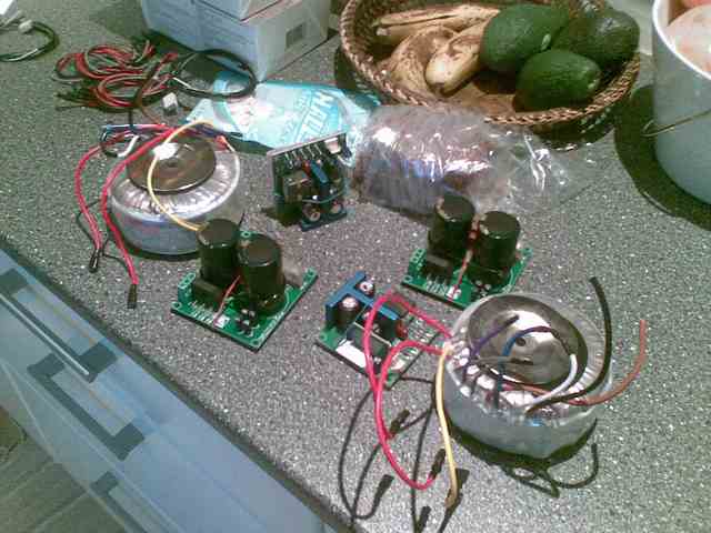

Der er absolut intet nyt sket. Jeg mangler vel bare at tage mig sammen og få noget lyd i kassen
For tiden er jeg i gang med at samle et par "Hypex" mono-amps med UcD180AD som forstærkermodul, så det er egentlig dem, der stjæler min tid...
