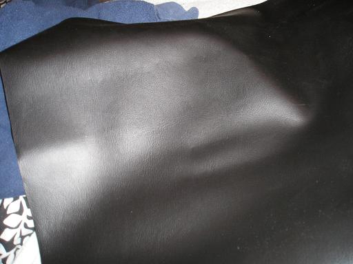

Jeg er kommet frem til hvordan de skal ende ud, de skal være mat-sorte gerne lidt ligesom den mat-sorte som b&o ofte benytter sig af (ru-gummi agtig). Så skal der være kunst læder på fronten (pladen for enhederne sidder).
Jeg har lagt en plan over hvordan jeg får smidt læder på fronten, hvor jeg fræser læderets tykkelse ned i pladen som jeg montere min frontplade på, det vil betyde at pladerne stadig får 100% kontakt med hinanden så jeg får en god limning, selvom læderet er foldet ind bag pladen. Jeg opnår også en samlet tykkelse på omkring 36mm på frontpladen, Der skal selvfølgelig også fræses ud på bagsiden så enhederne ikke kommer til at sidde i en cylinder.

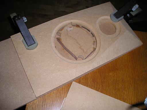

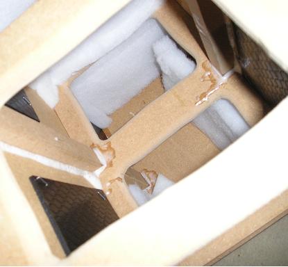

Sendt: 04 Januar 2008 kl. 16:00 | IP-adresse registreret

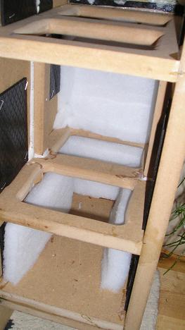

Som det ses er der sket lidt på afstivningen siden sidst, sidepladerne får lidt ekstra støtte nu. Jeg har smidt bitumen i, placeret asymetrisk for at modvirke at den samme vibrationsenergi bevares ved en ny frekvens.
Hvis man banker på siden af kabinetterne, kan man blive forbavset over hvor solid den øverste skrå-side har gjort kassen, det virker faktisk som effektiv afstivning! Støtter også siderne i 2 akser på samme tid eftersom den er skrå.
Når vejret tillader det, skal jeg have fræst hullet til enhederne ordentligt - regner med det skal ske i morgen, jeg er nemlig ved at blive utålmodig!

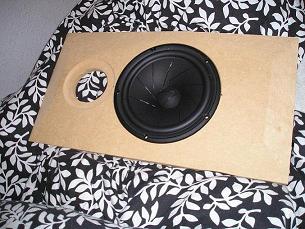

Sendt: 05 Januar 2008 kl. 13:50 | IP-adresse registreret

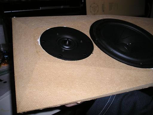

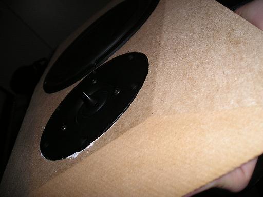

Så fik jeg endelig kæmpet mig ud i sneen og rettet op på noget det sjusk cnc-fræseren havde lavet på min ellers så fine frontplade
Jeg har også købt noget mere bitumen til kabinetterne, så det er bare med at få smidt det i!
Skulle gerne modtage mere dæmpemateriale, terminaler og porte mandag/tirsdag - så kommer der skub i projektet igen.

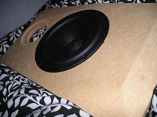

Sendt: 06 Januar 2008 kl. 16:56 | IP-adresse registreret

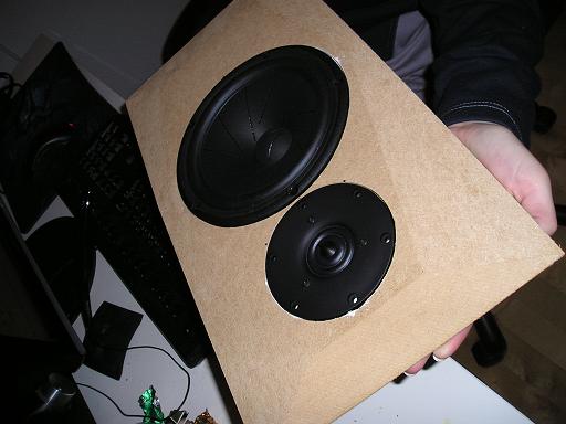

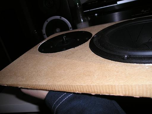

Fik ordnet det sidste på frontpladen, så nu skal der bare noget læder på den så er den klar!
