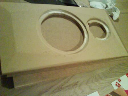

er spændt på og se hvordan du får læderet på frontpladen så det kommer til og passe med undersækningne
Dief
Bruger siden: 14 Februar 2004
Indlæg: 1214
Sendt: 06 Januar 2008 kl. 21:02 | IP-adresse registreret
Det ser rigtig flot ud. Vil lige fortælle hvordan jeg limede lædderet på, hvis det kan hjælpe??
Først limede jeg et stykke på og lod det tørre, så lagde jeg lim på resten af overfladen og trak det let stramt samtidig med jeg klipsede det fast i bunden, med en mekanisk klipse-maskine.
Hullerne til enherderne er enormt lette at skære til bagefter, da kunststoffet er så tyndt.

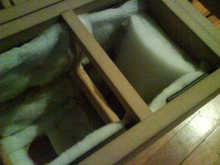

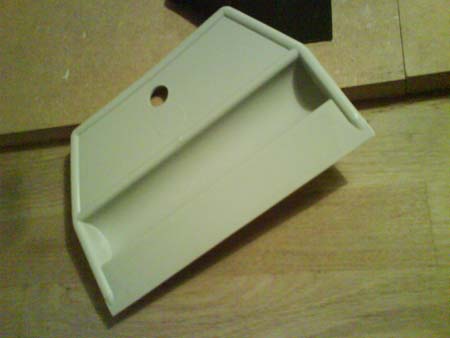

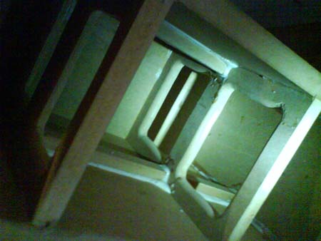

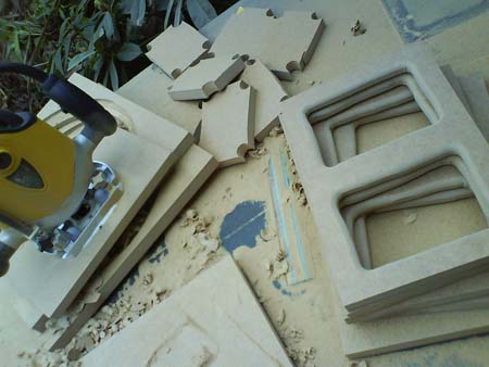

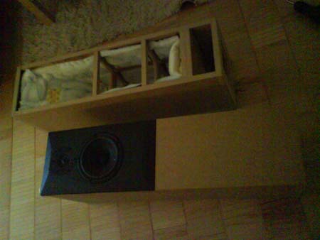

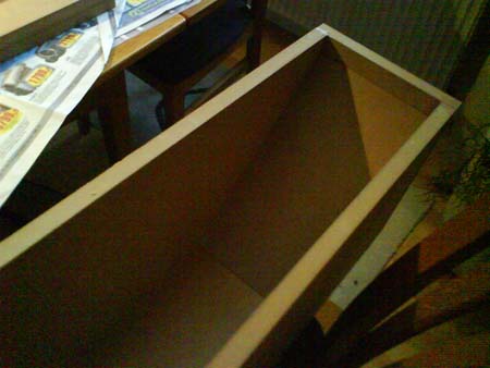

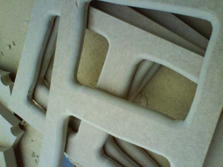

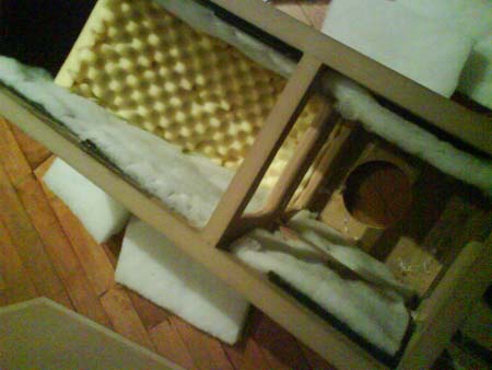

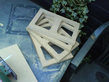

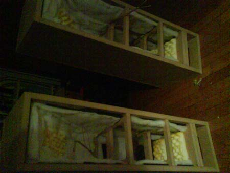

Lidt af billederne fra femstillingen af kasse og afstivninger, som jeg først har fundet nu, her:

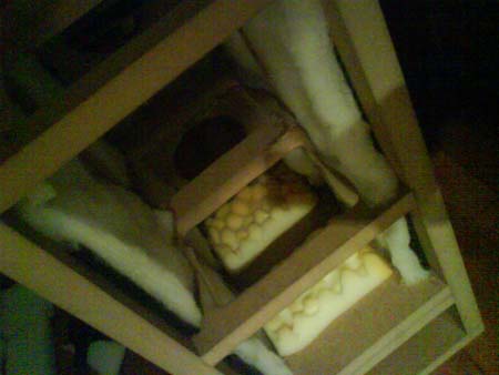

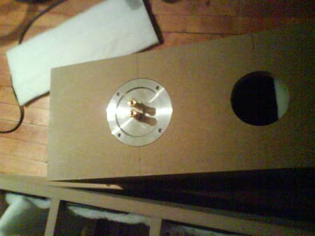

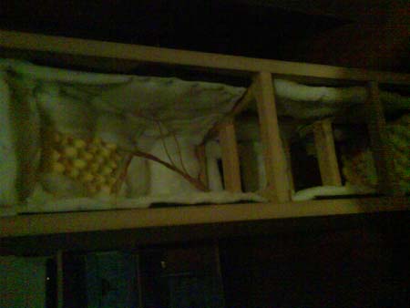

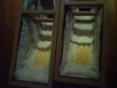

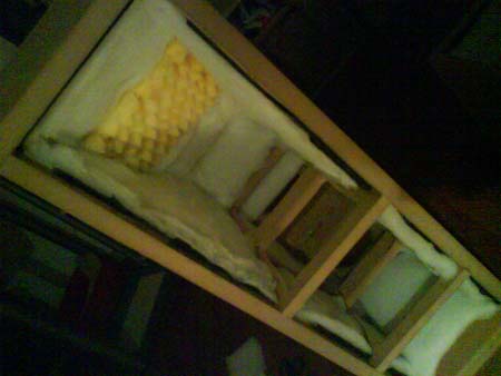

Nye billeder af dæmpemateriale og terminaler:
Jeg har lagt æggebakkeskum bag enhederne og i bunden af kabinettet, der er dog puppet dæmpeuld udenover æggeskummet bag enhederne.
Ekstra uld i bunden af kassen:

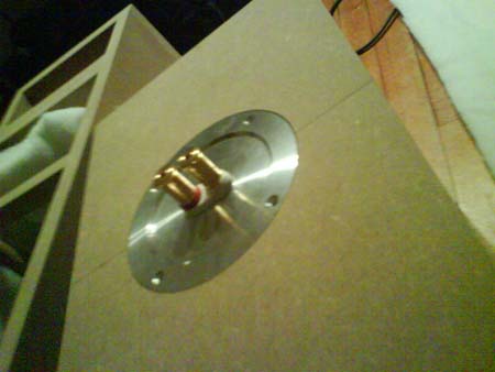

Jeg valgte at benytte WBT therminalerne fra DAT som stormen også forslog, de giver alligevel et ekstra lækkert finish .
Der er desuden puppet et dobbeltlag bitumen (8mm) på de kritiske steder, når det og alt andet er regnet med, får jeg en slutvolumen på 30,5L

megafede terminaler! Hjemmelavede?
De er fra DAT, tror nok pladen terminalerne sidder på er nogle de får drejet, så lidt diy er der over dem ;) - det var stormen der forslog dem, han benytter dem også i hans projekt
Selveste terminalen (WBT) er også i en kvalitet som overgår alt andet, rigtig lækker.

Må tilslutte mig Jazzman og Stormen, det er nogle lækre skrueterminaler. Havde jeg kendt til dem da jeg lavede mit projekt, så var de kommet med. Men det kan da være det kan nåes endnu......

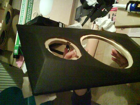

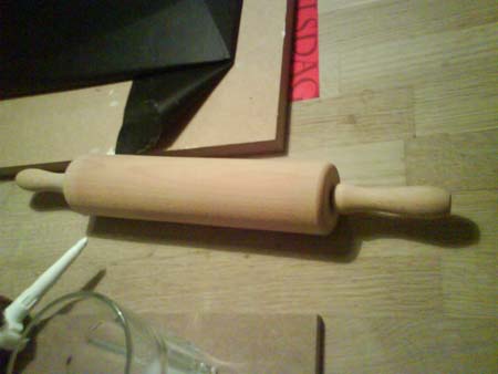

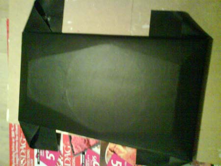

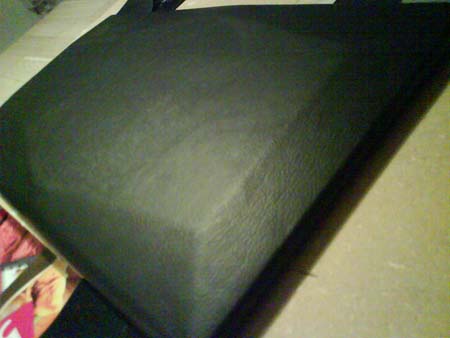

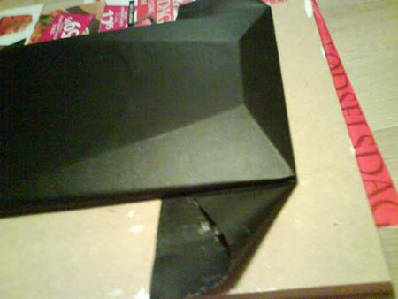

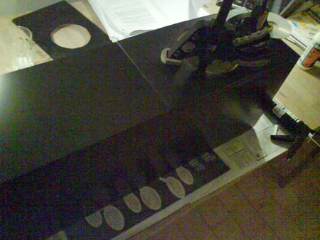

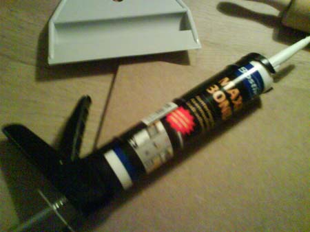

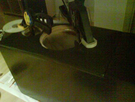

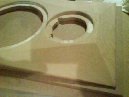

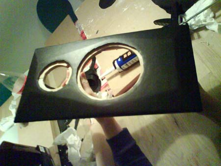

Jeg har været igang med at putte læder på fronten, og i skal da ikke snydes for et par billeder - så her er de:
Hele frontpladen blev indsmurt i dette "Maxi Bond" som klæber godt og som ender med at få en gummiagtig konsistens
godt værktøj til at fjerne ujævnheder:
Næste plade der ligger for tur
Nu får det lige lov at tørre, hvorefter jeg vil skære hullerne til enhederne osv.

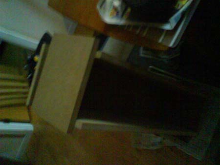

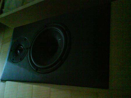

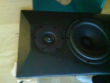

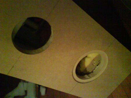

Nåede lige lidt længere her til aften, her er et par skud:

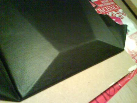

SMUKT
Ville nok bare have lagt noget af lædderet med ned i undersænkningen. Læderkanten bliver da ellers synlig, når du sætter enhederne i...... oder was??
Bio
Mit DIY
hj.side
kappen
Rabu Acoustics
Bruger siden: 29 Juli 2007
Indlæg: 1401
Sendt: 28 Januar 2008 kl. 11:10 | IP-adresse registreret
Dief skrev:
SMUKT
Der er læder til overs, så enhederne nærmest maser det ned, læder kanten er altså ikke synlig. Tror det er billederne der snyder, tager nogle flere så du kan se.

Sendt: 28 Januar 2008 kl. 18:08 | IP-adresse registreret
Du må da være lidt tilfreds med digselv efterhånden
Som Dief påpegede tidligere, så var jeg også lidt nervøs for at kanten af læderet kunne ses, men det ser da mega lækkert ud.
/Hansson

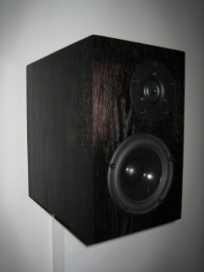

Jo tak, synes godt jeg ville ofre lidt knofedt på højtalerne når enhederne alligevel løber op i pris, jeg har jo også planer om duelund modstand og kondesator i serie med diskanten senere hen, jeg vil dog først lave et filter med lidt billigere komponenter til at starte med.
Det må være billedet der snyder fordi der er ca. 1 cm løst læder udover kanten som foldes ned bag enhederne.

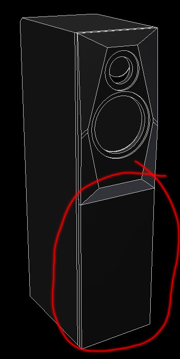

Jeg overvejer at købe en plade eg eller lignende og så bejse(eller hvad det hedder) den sort, og placere den her:
Pladen skal så gerne noglelunde ramme den samme finish som chris-torb har fået her:
Resten bliver så sprøjtemalet sort.

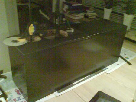

Sendt: 22 Februar 2008 kl. 20:54 | IP-adresse registreret

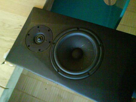

Kasserne er blevet malet og jeg er ved at lime læderfronterne på, her er et par skud:
De forventes færdig engang i morgen, der kommer flere billeder af det færdige resultat.
