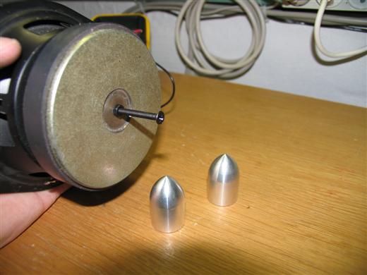

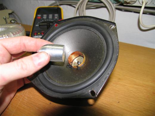

Her er billederne ...kom lige i tanke om at natten er ung og at der er weekend

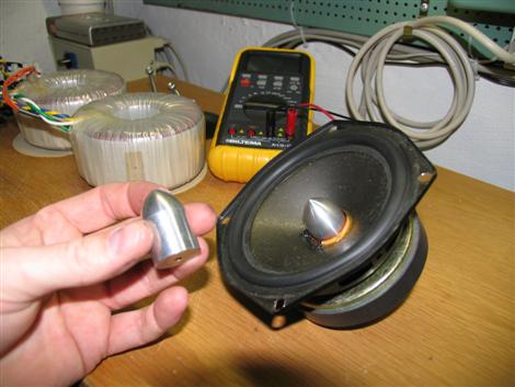

Det fine ved AD'en er at man let kan fjerne støvhætten i et snuptag, limen tørrer ikke helt ind.
Og så er der hul standard igennem polstykket   ( med faseplug kun velegnet som mellemtone, ikke bas ).
2 stk. DIY alu - plugs

Det er godt lavet. Er de lavet i Alu?? Det ligner i hvert fald alu.
De troede nok på arbejde, at du var igang med at lave petroner til din nye 12,7mm salonriffel
Ved faktisk ikke hvor godt støvhætten sidder fast på 165KE'eren??, men tror da godt man kan få den af.

Alu = jep
Ja, det var ikke så meget det at jeg lavede patronerne på arbejdet, det var fremstillingen af selve våbnet der var problemet.
Mht. støvhætten, så er det nok kun værd at fjerne den hvis du har en faseplug til at stoppe hullet med.

Skal støvhætten af ? det plejer at gå fint med monacor plast og kevlarmembraner, de eneste man skal passe på, er papmembraner. Varm evt kraftigt op først med en føntørrer, så limen løsner.
Voice coil diameter : 35.5mm = prøv at lede efter eks. plasthætter/låg ( moderens/konens parfume ) af hvilken som helst slags, pludselig står du med noget som kan bruges som faseplug. Støb en masse, eks. plastpadding ind i plug'en, lad det tørre op og bor et passende hul, herefter er plugen klar til montage med en selvskærende skrue.  Der er plads til centrering ( stort ventileringshul ) til hold af plug'en.
