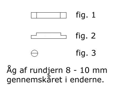

Mht. åg, vil jeg prøve mig frem med nogle 8 - 10 mm bolte, hvor jeg saver hovedet af ( eller 8 - 10 mm rundjern ), min filosofi er at det ikke yder båndet så meget modstand som et stykke fladjern som åg gør det, den luft båndets bevægelse flytter, smyger sig formodentligt lettere hen over rundingen på bolten.
Smart ide med boltene.
Jeg anser ikke at åg giver båndet "modstand" men mere at lyden bliver reflekteret fra åget og tilbage igennem båndet og ud til lyttepositionen - det svarer lidt til at stille en alm. højttaler tæt op af en sidevæg.
En forslag ifm boltene er at save dem halvt igennem( på langs) der hvor de ligger an mod fladjernet således at arealet i overgangen mellem fladjern og bolt bliver størst muligt.
Morten
Begge dele formodentlig, man undgår vel den reflektion du beskriver og samtidig har luften lettere ved at komme forbi en rund formation end en flad.
Lyder som en god ide, med indsavning i enderne mht. bedre anlæg mod fladjernet, i stil med den illustration som jeg har lavet herunder, gætter jeg på ?
