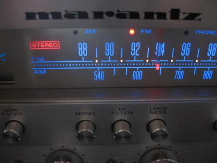

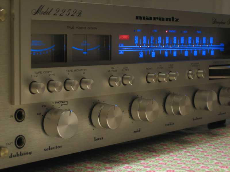

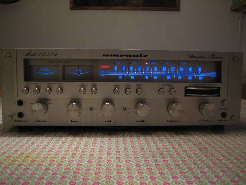

Så nu synes jeg lige at det er på sin plads at vise et par nærbilleder at "Moderdyret" her i hjemmet - min trofaste Marantz 2252b som efter at have været sat i skammekrogen i et par måneder uden lys i stereolampen nu er på hæderspladsen igen med fuldt blus i alle pærer.
Og jeg vil da godt lige nævne igen at Luxman R-1050 som har været dens afløser på fornem vis har givet 2252b kamp til stregen lydmæssigt og det var ikke uden en vis vemod at den blev afmonteret. Men der er nu ikke noget som blå lys i skalaen IMHO! Meeeeen jeg tror sgu alligevel at de skal have lov til at spille et halv år af gangen på skift fremover

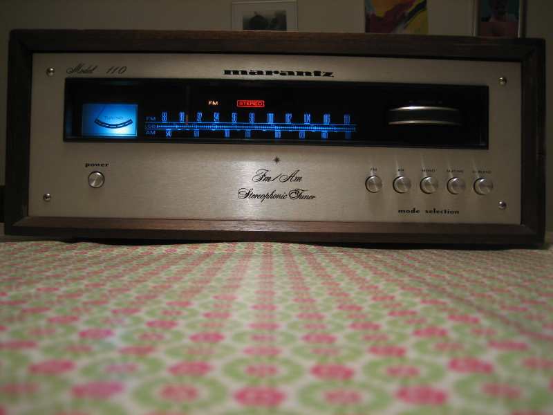

Så har jeg lige fået fingre i en Marantz 110 tuner fra 71-74 i fin kosmetisk stand. Den trækker Fm stationer fint igennem, men ikke meget andet og P1 er kun tilstede i mono, når Fm mute knappen ikke er aktiveret. Det sidste er dog til at leve med da det mest er snak, men signal meteret viser kun knap 2 ved stærkeste signal på P2, 3 og 4. Måske skal den have en tuner justering hen ad vejen.
I første omgang vi jeg rode lidt med antennen og se om jeg kan få mere signal igennem.
Marantzman

Og her er den 110' set bagfra
