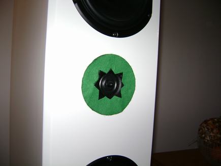

jeg har lige prøvet og lave en hurtigt
nej køn er den ikke
men den gav lidt roligre lyd

det var det kærsten havde i sy skuffen . den fave skal den heller ikke have på når jeg kommer så langt med de ander og den skal også undersænkede sammen med diskanten

Her er et billede af mine filtfronter
Anders D.

hvordan har du fået den skåret ud

jeg har også fået lavet en i rund også, og jeg kan ikke høre forskæl. Men jeg kan da høre "DEN ER GRIM !" (kærsten)
Jeg lavede en skabelon af papir som jeg monterede på filten med fototape og brugte en stållineal og en hobbykniv.
