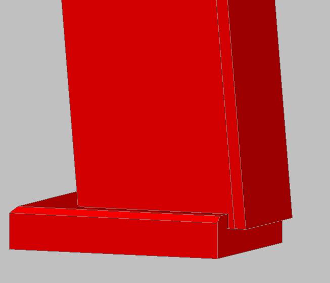

gx55
Bruger siden: 06 April 2006
Indlæg: 523
Sendt: 08 Februar 2008 kl. 14:09 | IP-adresse registreret
så fik jeg lavet lidt tegninger
Et nærbilde af foden

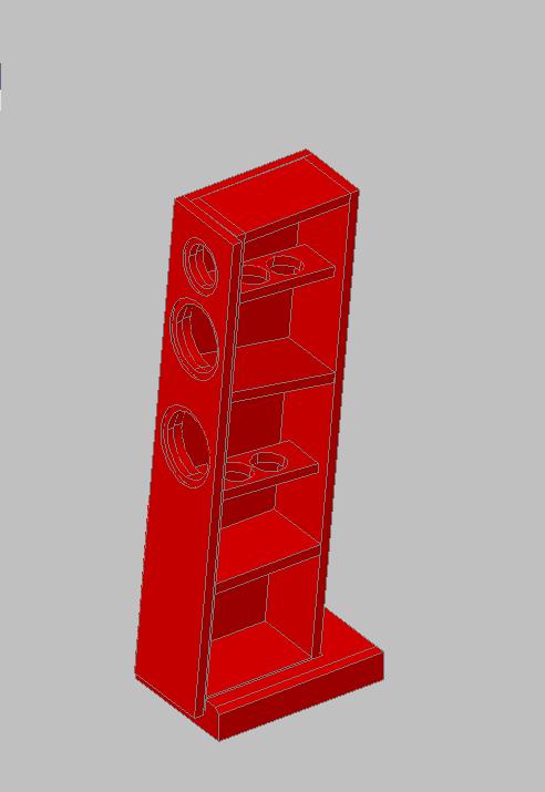

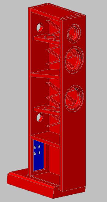

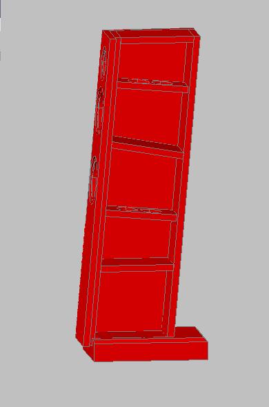

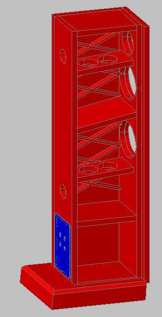

Indlæg: 523
Sendt: 10 Februar 2008 kl. 14:45 | IP-adresse registreret

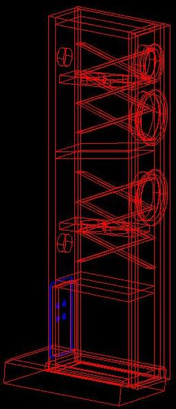

Så fik jeg lavet lidt på tegningen af højtalern
Der er komme afstiving på siderne, så tykkelsen er nogen steder oppe på 38mm, og der er kommet en terminal plade på som skal laves i alu.
Og der er blevet lavet huller til basrørne så nu kan man begynde og se hvordan de kommer til og se ud.
Bare lidt for sjov
jørstad
Bruger siden: 26 April 2003
Indlæg: 240
Sendt: 10 Februar 2008 kl. 17:46 | IP-adresse registreret
kanon koncept  men husk ikke noget med BI wirring   . dur ikke

gx55
Indlæg: 523
Sendt: 10 Februar 2008 kl. 18:07 | IP-adresse registreret
De bliver bi-ampet som de gamle. Så den nedste bas for sin ejene forstærker
gx55
Indlæg: 523
Sendt: 11 Februar 2008 kl. 13:35 | IP-adresse registreret
Inder jeg nu begynder og save lime og fræse er der så nogen er har nogen kommentarer til hvad jeg skal lave om og også til kabinet volumen, så den ikke går galdt som med de gamle
musicus
Indlæg: 2655
Sendt: 11 Februar 2008 kl. 16:13 | IP-adresse registreret
Jeg tænker på om ikke du burde placere porten i samme "rum" som enhederne
Vedr volumen får jeg det til ca 10liter, men porten driller og den synes at blive meget lang med en fornuftig størrelse, så her tror jeg at jeg melder pas
Vedr filter har jeg lidt erfaring med enheden og synes at den lyder klart bedst med en ret lille seriespole med et RCled og sugekreds - men det betinger at du laver en 2.5vejs for at få noget BSC, til gengæld tror jeg også at du får den bedste mellemtone hvis kun den ene enhed er virksom ved højere frekvenser
musicus
Indlæg: 2655
Sendt: 11 Februar 2008 kl. 18:24 | IP-adresse registreret
Din forplade ser ud til at være dobbelt ?
Selvfølgelig er det godt med en stabil og solid front men især for små enhedert er det ikke så godt hvis forpladen er tyk omkring enheden hvor den faktisk bør være så tynd som muligt for ikke at "kvæle" enheden
