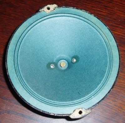

hej
har ikke målt noget, men den sad i en lille SE pentode radio som dibbedut slæbte med hjem. den kan godt være en 800 ohm'er
jeg måler og noterer numre ...

philips'en har en DCR på 3R7 og følgende type numre : "9748705", eller "9748 / 05". under står der "25507"
den mystiske er har en DCR på 3R8 og lyder "AD 3721" (er det ikke også en philips så?) samt "49 - 62 AH"
Det må være 9748/05 - bare her: http://hupse.eu/radio/speakers/9748.htm
Både "ad 3721" og "49 - 62 AH" lyder i mine øren som philips bestegnelser.

apropos AD3721, så er vi vist på sporet her: http://hupse.eu/radio/speakers/AD3725.htm

sismofyt skrev:
wow, takker
men er den r-l-b har fundet en 800 ohm'er? så er det jo lidt noget hø at sende min til mellemhjulet
R-l-b's mangler et tydeligt A for at være en 800 ohms. Og det gør din jo også, men det skader aldrig at måle.

sæt det til at måle 'ohm' i laveste område (typisk 200R), plus til plus, minus til - you got it - minus
Til top Vis sismofyt's Profil Søg efter andre indlæg skrevet af sismofyt
sismofyt
elav.dk
Bruger siden: 02 August 2006
Indlæg: 833
Sendt: 05 Februar 2008 kl. 23:59 | IP-adresse registreret
multimetret skulle gerne vise cirka 3,5-4 ohm. hvis ikke er den død, eller også er en 800 ohm'er. i så fald prøve at stille det på 2K (eller 1K)

hvis det er en 8 ohms enhed, ligger DCR er på 6-9 ohm

De to enheder er under alle omstændigheder mange år forskellige, hvis man ellers kan bruge tallene til noget. Så ligner det en 1939 og 1955 model, selvom det sidste tal nok ikke er rigtigt.
På et tidspunkt i 30'erne gik man væk fra højohmsenhederene, men nogle højttalerfabrikanterne leverede  åbenbart transformatorer til deres enheder, så vidt jeg har forstået. Phillips leverede dog i mange år 800 ohms enheder, og de lavede også nogle OTL forstærkere i 50'erne til de højttalere.
Det der gør at jeg er meget nysgerrig efter at få fingrene i r-l-b's enhed er sådan set om impedansen på højttalere er lav, og transfomatoren så egentlig er samme slags som sidder i en rørforstærker.
