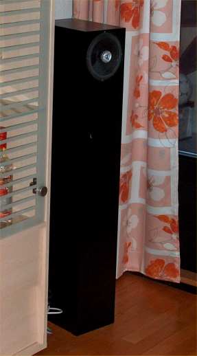

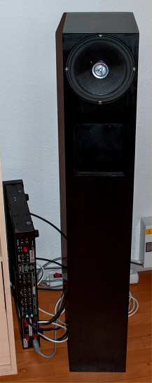

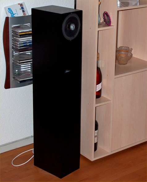

Jeg har haft tonegeneratoren på den og resultatet er en pukkel omkring 46Hz (i min stue) og nærmest total død under 40Hz. Det var mit øre som målte.
Det er som om om jeg har afstemt hornet lidt for højt, hvilket jeg hvis også nævnt tidligere i denne tråd. Lydbilledet er smalt og uden dybte. Jeg overvejer frontstof på dem og jeg skal også ha' lavet en alternativ forstærker til dem, så Audiolab'en kan få ferie igen.
Jeg har ikke kommet langt nok ned med den sorte farve. Det ses tydligere på disse billeder taget med blitz, end i stuens normale belysning.
Her ved siden den aldrene Audiolab, dog kun brugt som effektforstærker.

Mht. lydbillede/kvalitet, hvad med delefilter på sådan en autohøjttaler, jeg gætter på den obligatoriske 6 db/okt øv-filtrering af kun diskanten, med en billig-billig bipolar kondensator til diskanten og ikke andet ?
Prøv evt. at få filtreret både bas/mellemtone og diskant med gode komponenter, for et bedre resultat, hvis det er så heldigt at du har mulighed for at separere termineringen fra hinanden.

Oprindelig var min mening at den var hissig og skarp i toppen. Det vil jeg ikke mene mere. Nu er den nok bare ikke så detaljeret og luftig som jeg kunne ønske mig. Filteret var nemlig en imponerende lille lyt på 4,7uF/50V, men det er nu erstattet af en orange poly ting på samme størrelse (dog hvis 250V, men det gør jo ingen lille trille til forskel)
Jeg vil ikke gøre mere ud af dem. De er gode nok og ifølge konen så lød de også perfekt selv da de blev trukket af en lille slap gainclone, som konstant gik i strømbegrænsning (p.g.a. 4 ohms belastningen) Hun kræver kun frontstof
Du kan evt. smide en spole paralelt over diskanttermineringen så du ændrer til 12 db/okt filtrering, det vil fjerne de hidsige tendenser.

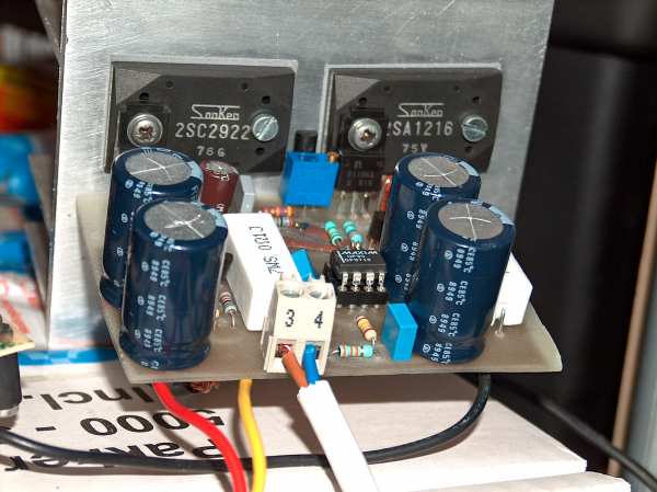

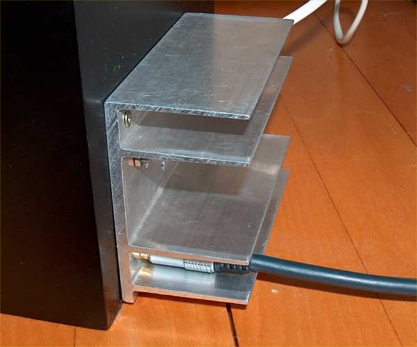

Nu er første prototype, på den forstærker som skal trække dem, færdig:
Den er ikke færdig endnu, men når den er kommer jeg med lidt mere info om den......
Hov, er det helt egen aftapning ? eller har du lånt en diy ide på nettet ?
Ser ellers nams ud

Det er helt og holdent egen avl. Dog har jeg ladet mig inspirere af de diagrammer (bl.a. The End) jeg har kunnet finde og samtidig affundet mig med de komponenter jeg havde i forvejen.

Sendt: 18 Juni 2008 kl. 21:11 | IP-adresse registreret

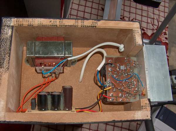

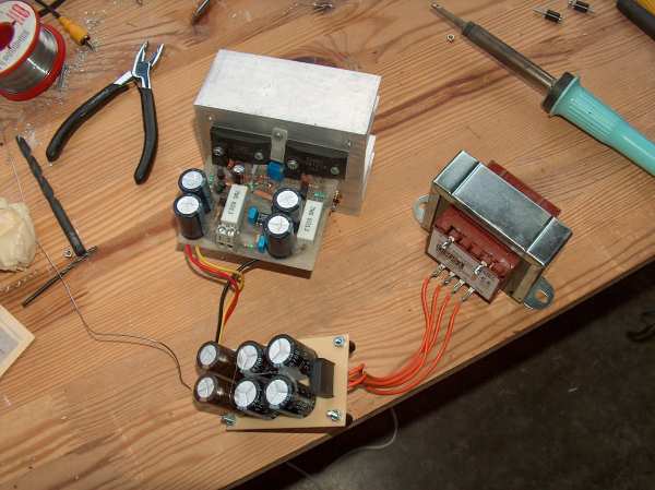

Så kommer der lige en slat billeder mere:
Trafoen er med sine 50VA lige svag nok. Efter den sidder der 2 * 10810uF, som jeg håber hjælper trafoen lidt. Forstærkeren er 100% egen avl. Den er modkoblingsfri og singleend og om strømforsyningen vil, så burde den kunne levere ca. 35W / 4ohm og levere meget mere strøm ud end min enhed nogen sinde gider spise
Hvis det ønskes vil jeg smide et diagram ved lejlighed.
Jeg overvejer også om ikke jeg skal lave noget hutlihut til at korigere for baf-forstærkningen, trods jeg hvis har afvist det engang
Ser super godt ud og nu forstod jeg endelig hvad hulrummet i bunden af dine højttalere gik ud på.
Diagram ved lejlighed ...jov tak, herligt at du vil dele det med os andre ( ser frem til det ).
Som du selv skriver, så er 50 VA trafoen nok lige svag nok, en 250 VA som erstatning vil kunne klare mere strømkrævende peaks og så er der samtidigt forberedt til senere at kunne trimme dine forstærkere hen imod kl. A, frem for A/B.
Et alt i alt fedt 100 % DIY projekt du har lavet ....applaus for det.
