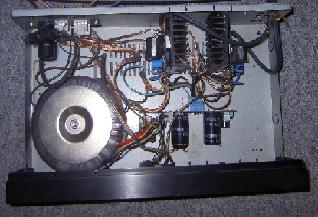

her kommer der lige lidt mere
 jeg har  over vejet at prøve at bruge disse  peerless xls enheder  i steder for min 12" det er 4 stk xls 10"
men har også tænkt på at sælge den og købe nogle andre ... med mindre magnet ...  gig et bud hvis der er nogen som mangler sådan nogle .. de er 1 år gamle .. ca.
så er der lige et billede af min kl d forstærker
