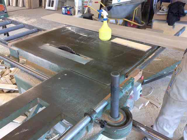

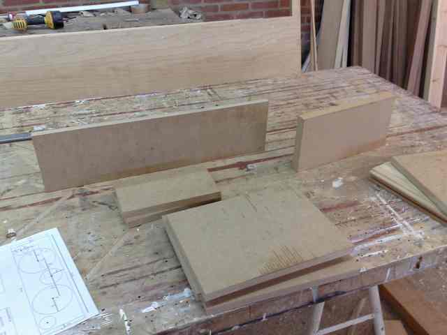

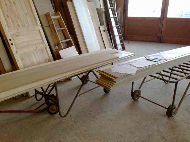

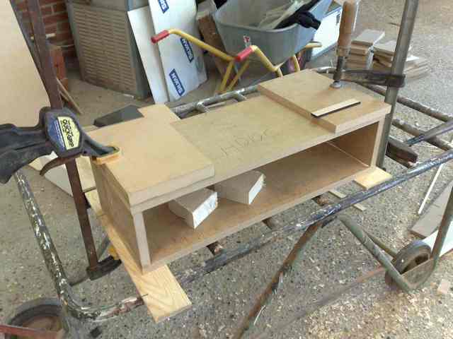

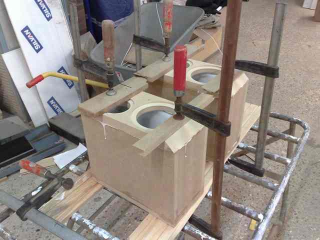

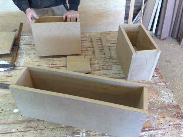

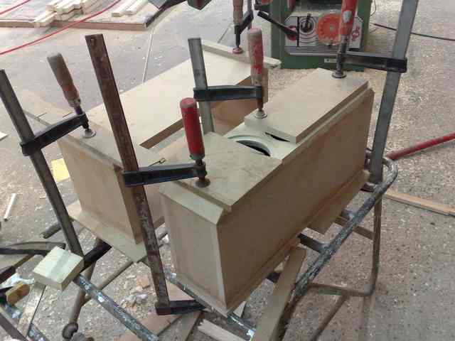

Så kom der endelig gang i byggeriet..!!
Vi fik skåret alt til kabinetterne, men mangler dog lige søjlerne til standerne, men ellers er kabinetterne's sider lagt til limning natten over, i morgen bliver standerne skåret og limet og siderne til kabinetterne slebet til, inden front og bagside skal monteres..
Frontene skulle hvis alt går efter planen se en overfræser i morgen, så de også kan blive monteret..!
Men lidt billeder skal i da ha´..

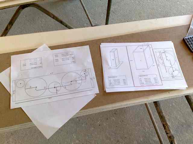

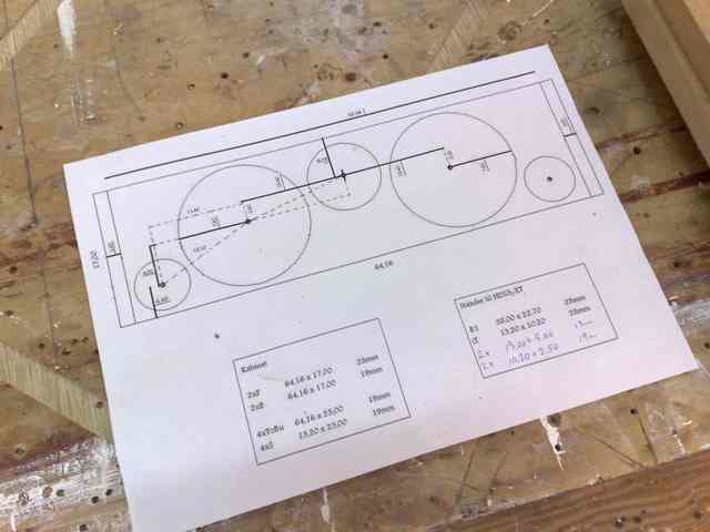

Her lidt tegninger og mål
Den trofaste sav

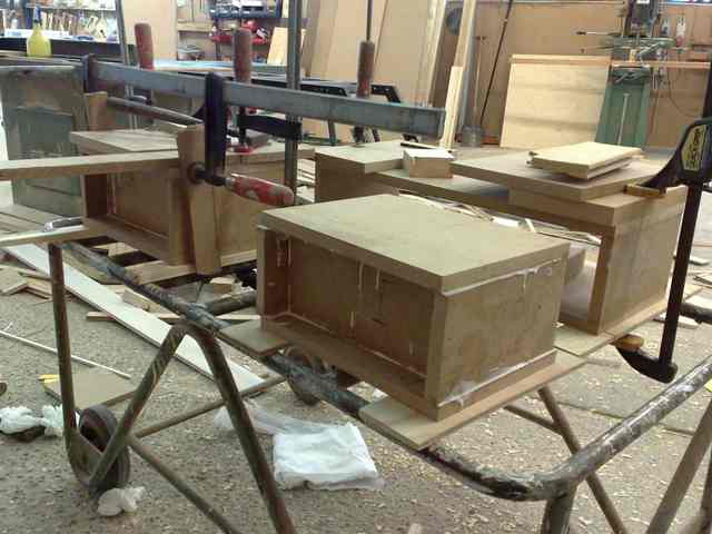

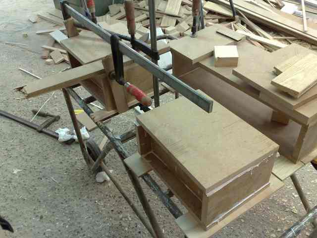

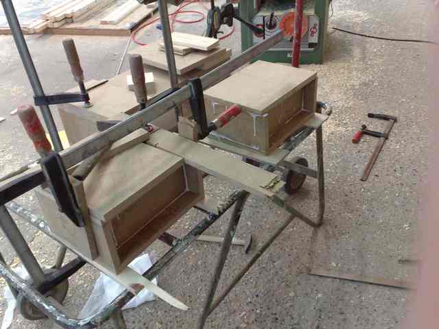

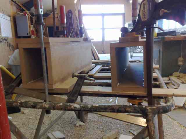

Her er centeren's sider sat til tørring i press

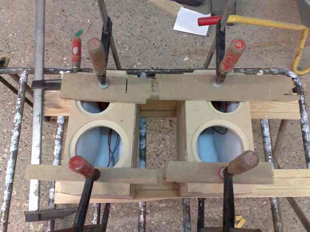

Pladerne til de små som venter på en gang lim
Skitse af centeren

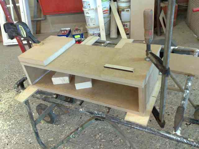

Her er de små så kommet i press
Det var så alt for idag..

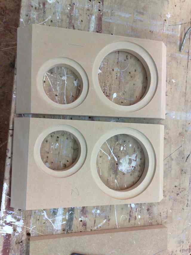

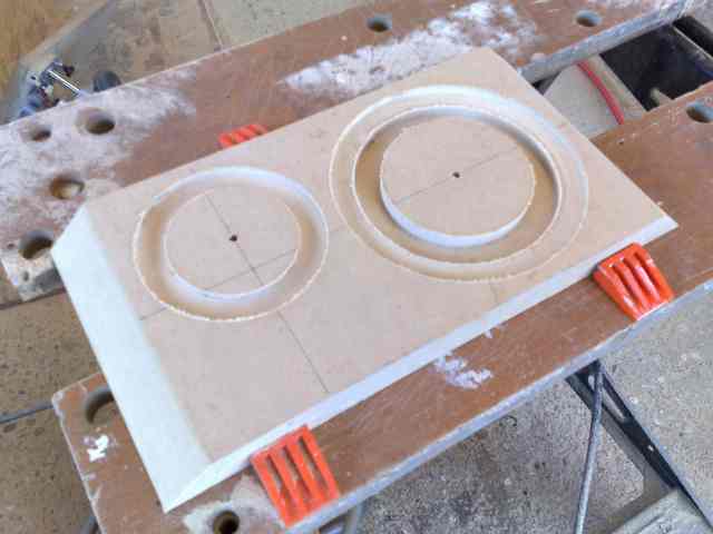

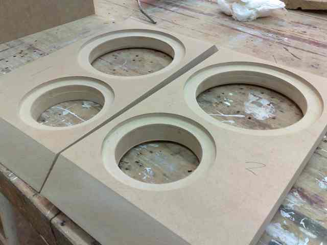

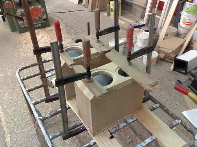

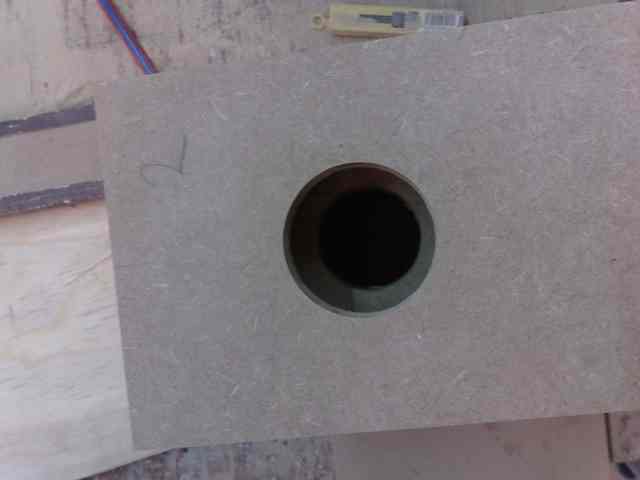

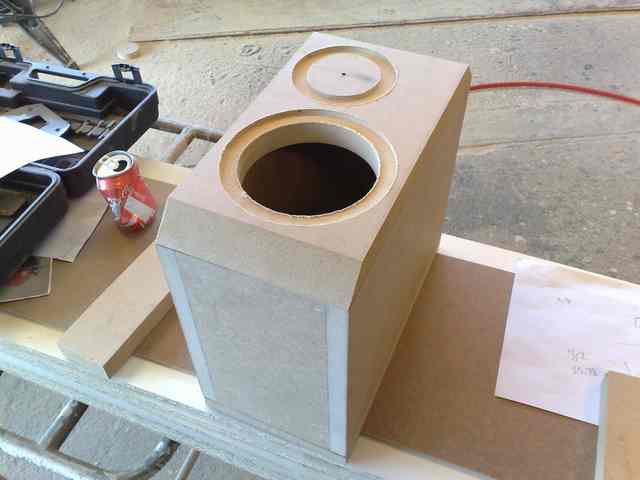

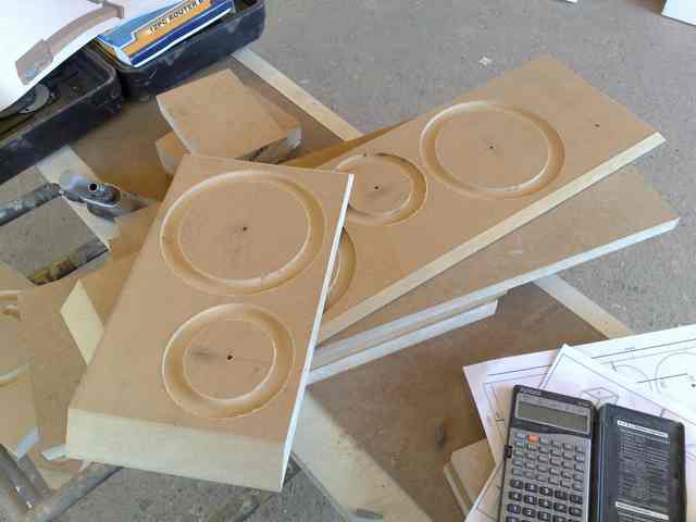

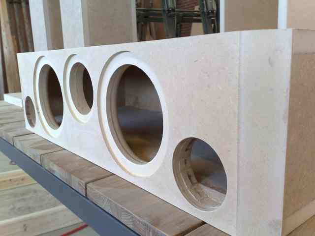

Så er 2. byggedag slut og vil da lige smide lidt billeder, som det står til på den 2. dag..!

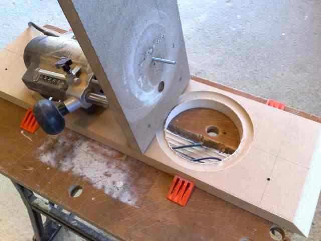

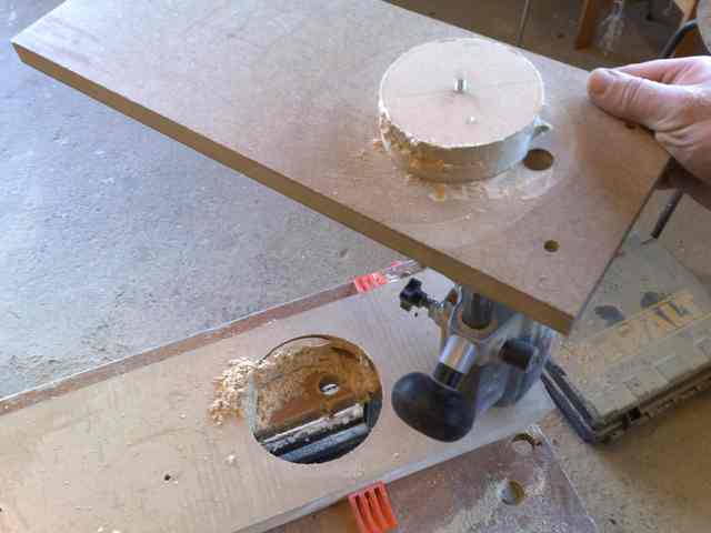

Alle fræsninger på nær portene er lavet.. Skal lige have lavet en skabelon til disse, så det må blive i morgen...
Men lidt billeder..
Så er siderne tøret og klar til at blive slebet

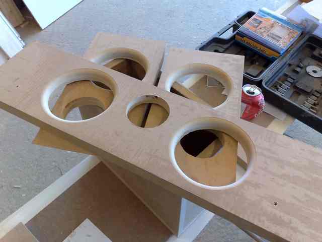

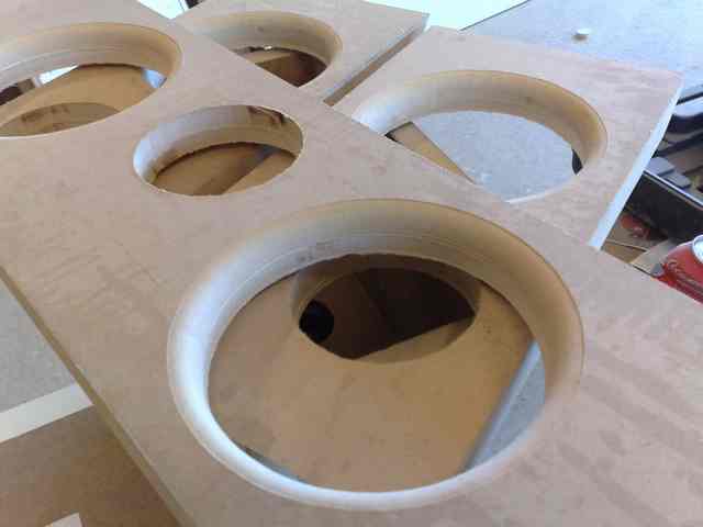

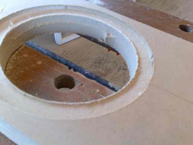

Her de første fræsninger
Hullet til porten i den indvendige plade er også skåret

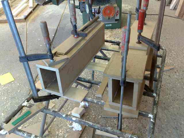

Her ligger standerne så til tørring til i morgen
Lidt slibearbejde, fy føj det er hårdt sådan noget.!
Her resterne fra den gennemgående fræsning
Og dér blev hul.!
En idé om hvordan det kommer til at se ud
Her min skabelon til fræseren

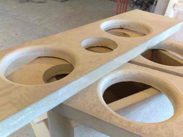

Der er blevet fræst runde kanter på indersiden af frontpladen til 5" 'erne

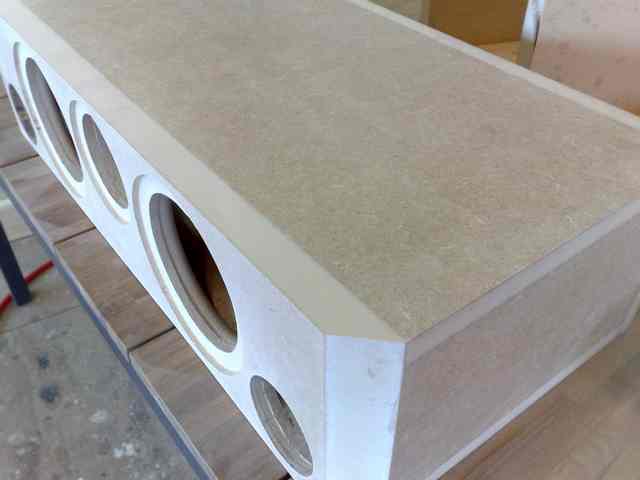

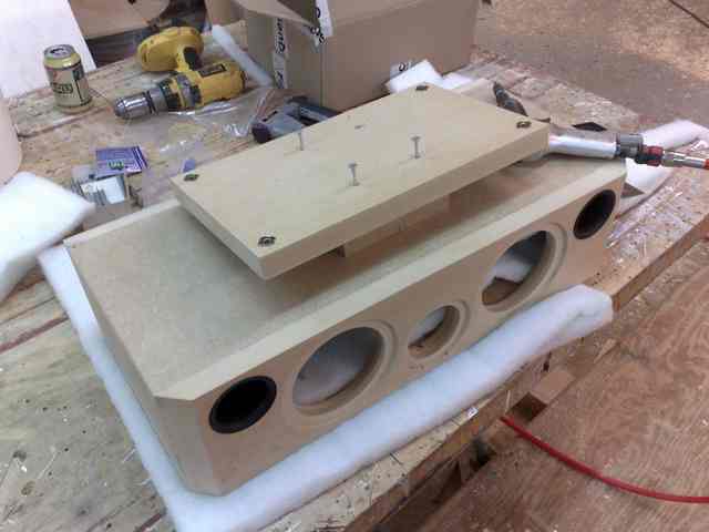

Og her centeren, som dog mangler huller til portene
Det var så anden dagen med fuld gang i projektet..!! Hvis jeg har energi'en til det, så tager jeg ud og pudser siderne til, så de er klar til montering af front i morgen.. Meeen, tror nu jeg ender på sofa'en i aften med en god film..

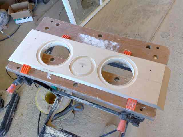

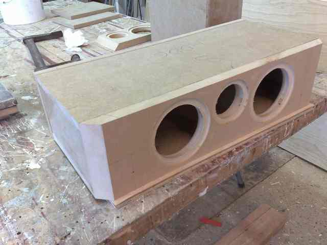

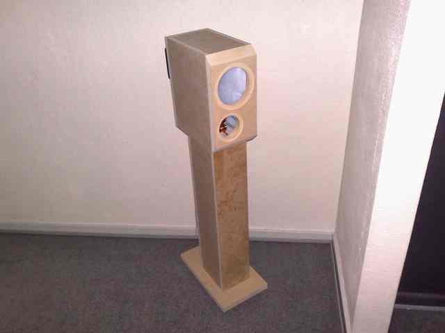

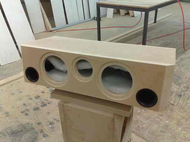

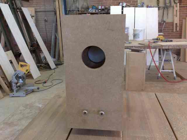

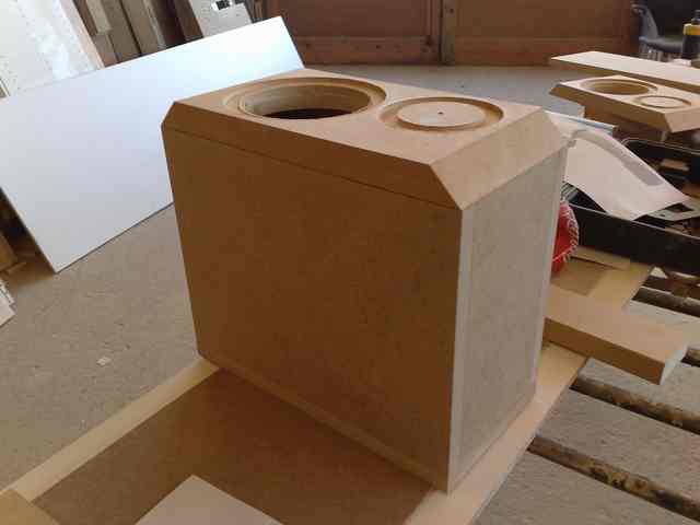

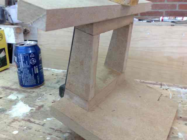

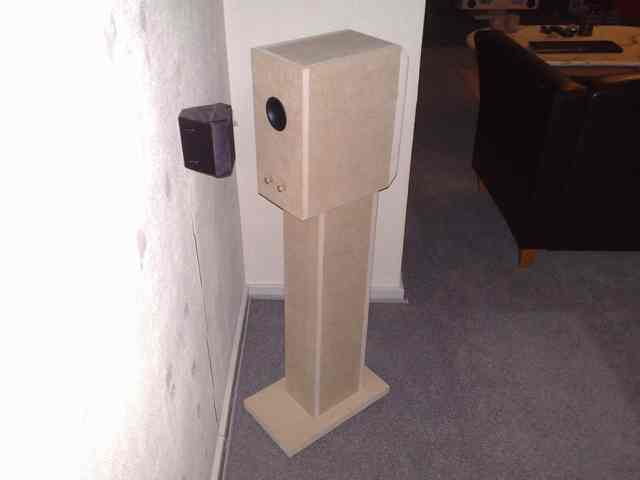

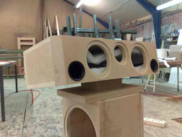

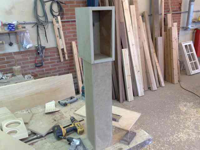

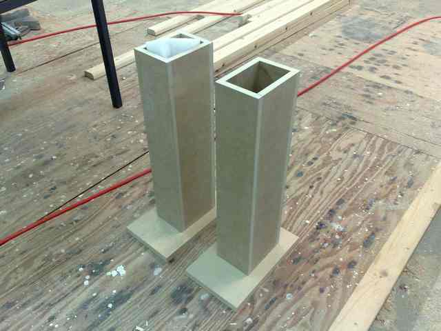

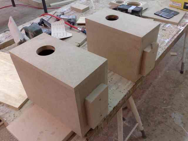

Dag 3 er ovre, og jeg er lige og lige kommet ind af døren, godt støvet kan jeg oplyse.!! Skal ind og ha´ et velfortjent bad bagefter..
Alle kabinet sider er nu slebet til, standerne til HD5'erne er færdige og projektet skrider i den grad mod enden.!!
Centeren's front og bagplade er blevet limet på idag, og inden dét, er hullerne til portene også blevet fræst, mine beregninger holdte til milimeter nøjagtighed, da portene lige kunne gå fri fra bunden i kabinettet...

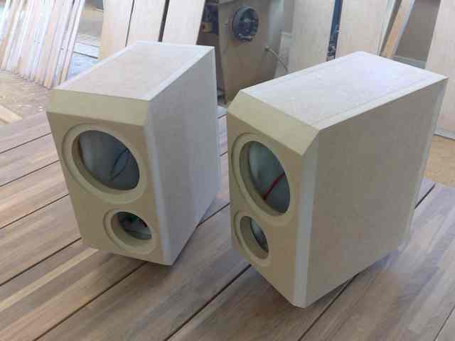

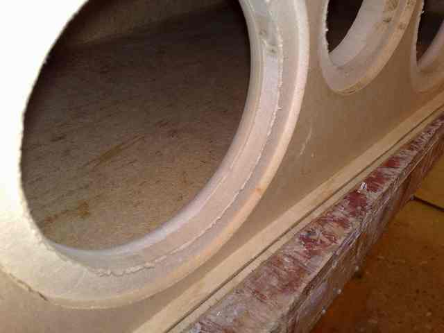

Tjaahh, hva er der mere sket..?? Alle fronte er også blevet finslebet i fræsningerne, og jeg blev da også et fræsehovede fattigere, da det brændte varmt, havde heldigvis et ekstra, så alt blev færdigt..
Forresten, så fik jeg også lige fingre i lidt sjove sager til at fuldende mig surround setup, for hvad er surround uden en rigtig "mande" sub  Den kommer nu på en ny tråd herinde, for det er også lidt at skrive og vise om den.. Projektet bliver nok døbt XLS103 og er noget xls med lidt slaver og noget hypex amp, så håber i glæder jeg til at se hvad det bliver til og vil følge dette projekt lige så intenst som mit nuværende..
Men lidt billeder fra dagens byggeri..!!
Her er den ene stander ved at blive slebet.
Her inden slibning.
Og her hele familien
Resultatet af standeren med højtaleren på toppen
Her har centeren så fået front og bagside mont. og ligger til tørring.

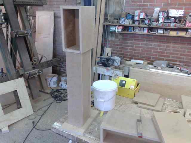

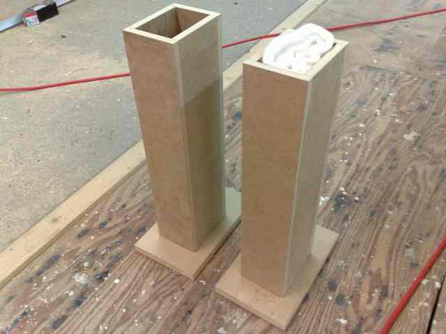

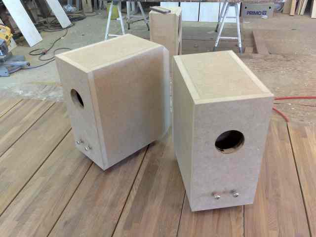

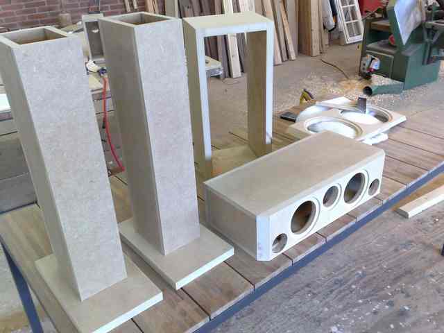

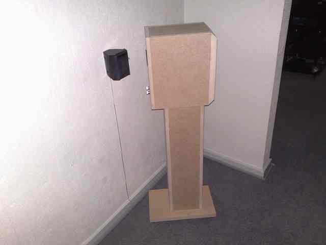

Her de færdige standere.
Og bagfra.!

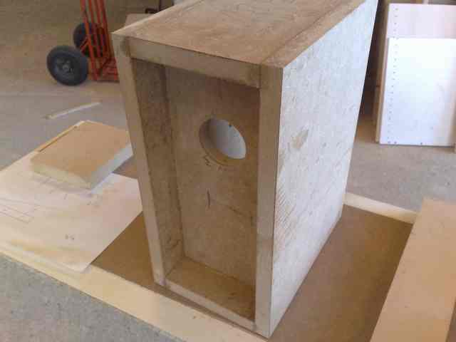

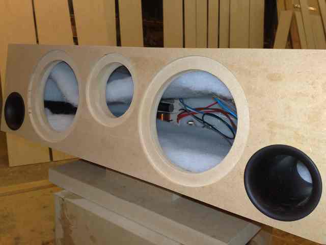

Bagsiden er blevet færdig med hullet fræst til porten, og klodsen der låser den i standeren mont.
Her hullet til porten, og det lidt mindre hul i inderpladen, som bliver fugter tæt omkring når bagsiden er monteret.
De færdig pudsede fronte, de er blevet perfekte.!
Og her igen, med closeup på fræsningerne..!
Dét var så alt for dagens hårde arbejde..!! De sidste 4 timer idag, blev brugt på det nye XLS103 projekt, som jeg lige linker til fra denne tråd hvis nogen skulle have lyst til at være med på en kigger, som projektet skrider frem..
EDIT: Link til XLS103 projektet er nu tilgængeligt.!!
http://www.hifi4all.dk/forum/forum_posts.asp?TID=63435&P N=1&TPN=1

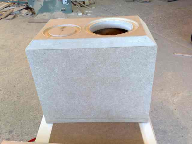

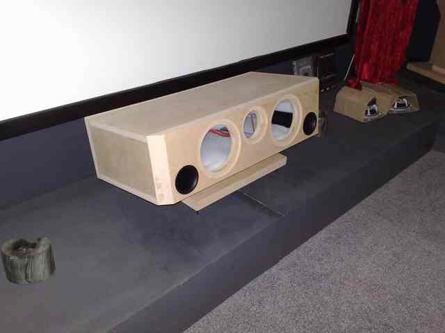

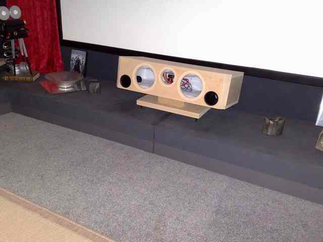

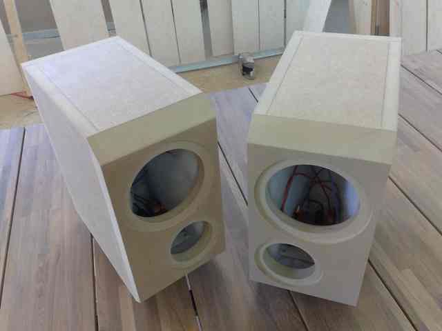

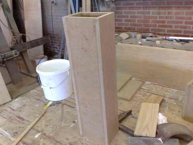

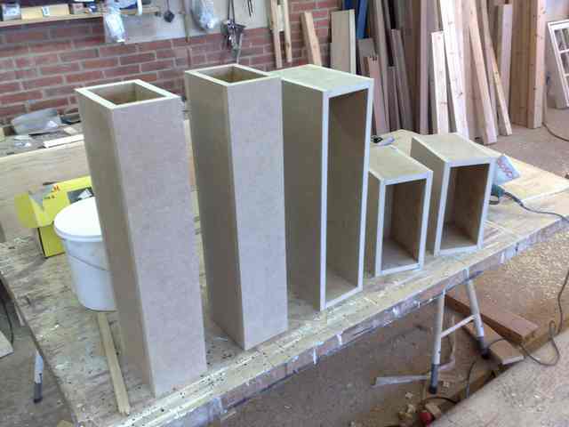

Så sider vi her igen.. Tilbagelænet, og godt tilrette bag skærmen for at poste dagens billeder, med et velfortjent glas iskold Shaker i glasset (kæresten var så flink at gi´ et glas hehe )

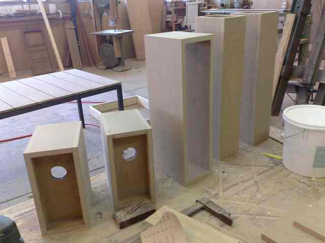

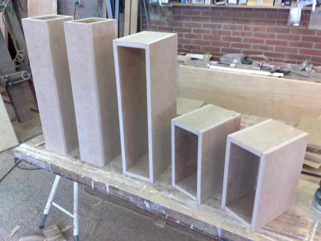

Men 4. dagen er nået og sidste dag i Påskeferien overstået, og vi er næsten ved vejs ende med alt bygge arbejdet..!! Mangler lige delene fra Torben, som bliver sendt i morgen, og med lidt held har jeg dét onsdag, men der bliver nok først bygget videre i weekenden, da jeg har en bil der lige skal overleve et omsyn også..  Men så langt så godt.. Centeren's kabinet er klar til at få monteret dæmpemateriale, terminaler, porte, filter og enheder... Standeren mangler lige den lille vinkel endnu, den bliver klar i weekenden også.. Så hvis alt går efter planen og jeg, som jeg husket det, ingen planer har for weekenden, så skulle alt være færdigt dér, til at få monteret enheder... Mangler dog lige lidt "tid" til at få de sidste to 5" 'ere hjem, samt de 3stk XT25 diskanter... Filtre osv kommer med frequence i løbet af ugen..

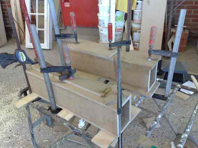

Men lidt billeder fra dagens arbejde som altid..

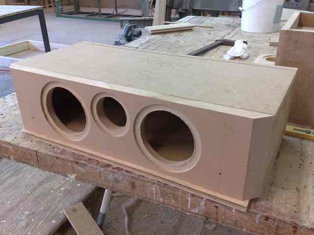

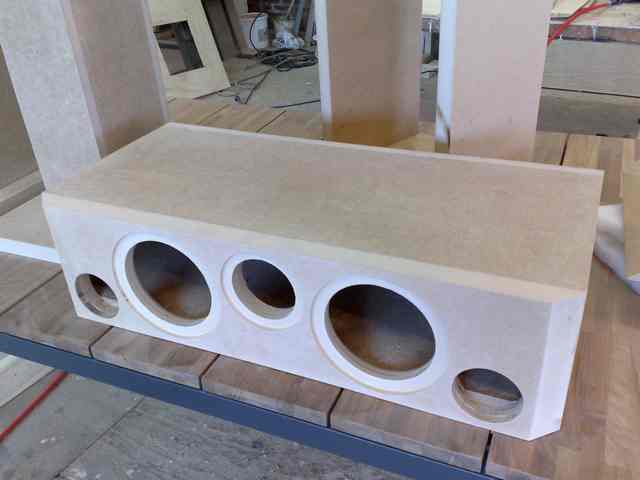

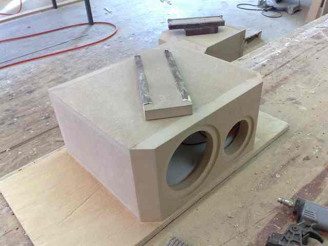

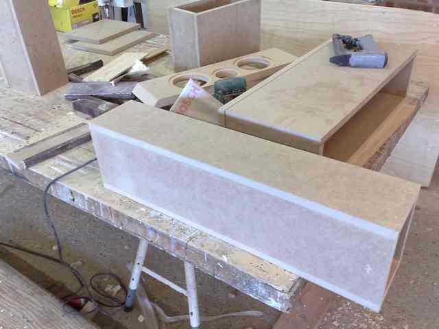

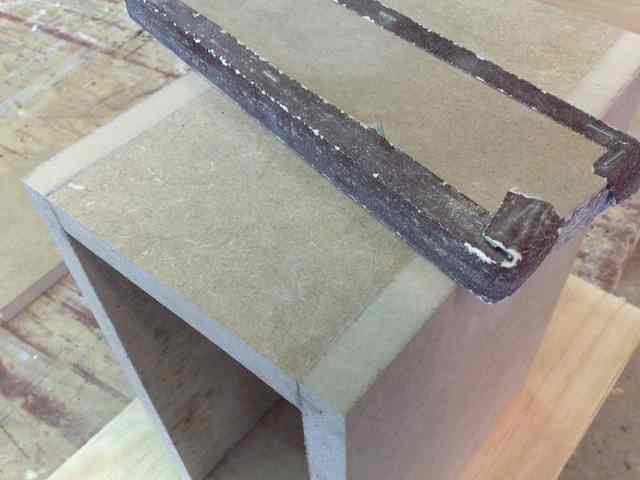

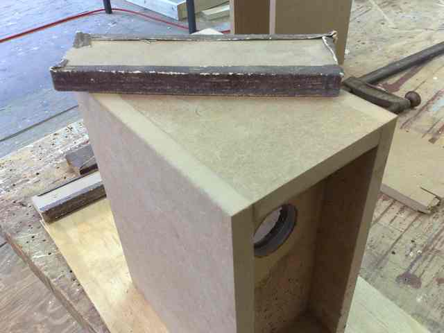

Centeren's kabinet klart efter en ordentlig omgang pudsen kanter, ingen samlinger er at mærke..
Lidt synd det ikke fremgår bedre på billederne, da de desværre skal komprimeres alt for meget til at det store pudsearbejde's resultat kan komme til gode her på sitet.

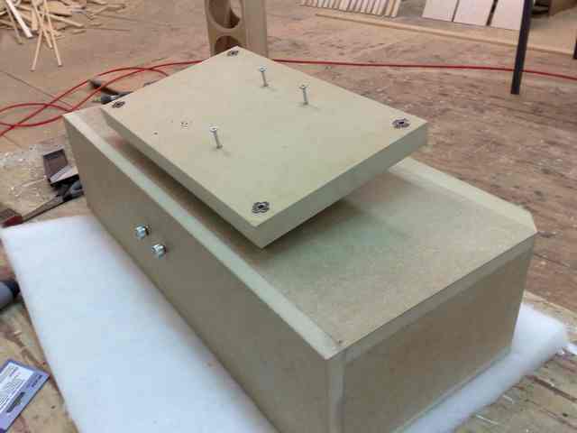

Standerne står i stuen, da de er færdige, og kun mangler at få monteret spikes..
Og her ligger fodens vinkel til standere til centeren til tøre.. Den skal bare lige pudses til, og skrues på på bundpladen og centeren, så er centeren klar..!
Det var så alt for idag på HD5 og HD10C projektet, men der er sket lidt mere på XLS103 projektet

Sendt: 25 Marts 2008 kl. 01:18 | IP-adresse registreret
ocmaster.dk skrev:
Hey KrammeAcoustics, idag blev der os taget hul på en ramme, tømt blev den dog ikk, men vi ka nu godt..  Så der blev holdt lidt pauser og drukket en "præcisions pils" i ny og næ hehe
Yo OC
Kan se på dine seneste billeder, at der er kommet meget mere præcision over dit arbejde. Godt at du fik gang i Slots'dåserne.

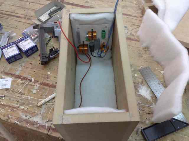

Så har det været weekend igen, og alle kabinetter er nu færdige, så nu kan jeg kun vente på enhederne, eller "tiden" til dem..
De sidste billeder for denne gang kommer her...
Spørg løs hvis i har spørgsmål..!
Det var så alt for denne gang.. Jeg vender stærkt tilbage når der er enheder hjemme, og de bliver monteret..

Sendt: 01 April 2008 kl. 21:22 | IP-adresse registreret
det må jeg sgu sige... jeg er dybt imponeret
