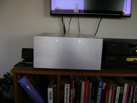

så fik ny Effektforstærker en kopi af krell ksa 50.
Print er lavet som de originale, strømforsyning forbedret, 2x500VA trafo,er, 180000uF lytteban
Og med en Vægt på 42kg. er den ikke helt lille
Ren A-klasse
2x50w i 8ohm.
2x100w i 4ohm
2x200w i 2ohm.
2x400w i 1ohm.
Ca. 2x600w i 0,5ohm.
Peak strøm ca. +/- 85A
Rigtige mænd kører A-klasse

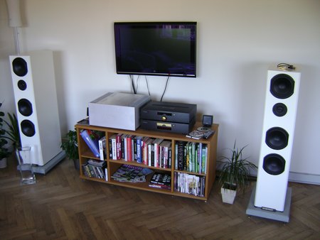

jeg vil lige komme med en beskrivlse, af hvordan den spiller samlindet med thule.
Da de to thule´er (AI100 & PA 100) på til sammen 200w, var jeg bange for at jeg ikke kunne spille så højt, som jeg kunne før, men det er ikke tilfælder langt fra, jeg skal dov skruge lidt mere op for lyden, men det gør ikke så meget.
Før kunne mine højtaler ikke gå ret dybt, men det kan jeg låve for de kan nu. Og med dens 85 ampere har den et græb i de 3 basenheder som jeg sjælen har hørt. Dynamik er mega god, stemer og detaljer står som hugget i garnit.
glæder mig til jeg får mine nye højtaler sat til.

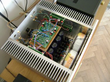

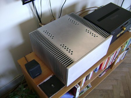

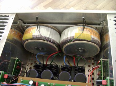

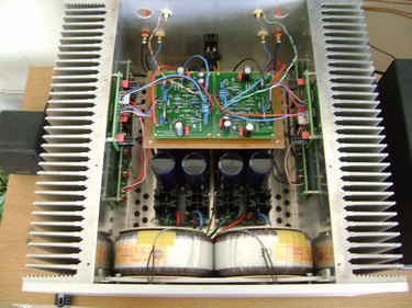

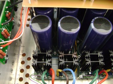

så kom der bilder af den uden låg
over blik
de 6 15000 uf stor konvensator pr kanal
en 500va stor traformer pr kanal
