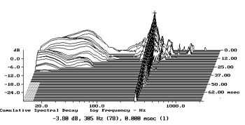

Sjovt du kan lide dybbas... Dine Mahler går til ca 40Hz.
Mahler
Og så har de en meget grim kabinetresonans ved 300Hz.
Prøv og spil en 300Hz tone lidt højt, og mærk på kabinettet.
Mahler
taget fra http://www.stereophile.com/floorloudspeakers/296/index6.html
Men dit øre kan høre de spiller helt ned? Sjovt mikrofonen ikke kan.
Mahler kan sagtens lyde pænt. Der er lidt loudness effekt over dem, der gør at de lyder til at gå dybere end de egenlig gør. Og de er sikkert behagelige at lytte på grundet buen på frekvenskurven. En "Pleaser", men ikke korrekt. Så er det så man må gøre op med hvad man er efter.
Men måleudstyr er stadig MEGET vigtig. Ørene kan snydes.
Mahler

Tja... det er er nu ikke kun mine ører der kan høre de dybe toner... De kan fornemmes i kroppen og i møblerne osv... Som du kan se på kurven spiller Mahler ned til 10 Hz omend med et kraftigt dB dyk, men +/- 3 dB er de altså opgivet ned til 22 Hz...
Og resonansen de har fundet ved 300 Hz... Den skyldes sikkert en forkert opsætning eller noget... Jeg har aldrig oplevet det...

Banz > Det er jo præcis det jeg siger. Man kan ikke undvære hverken måleudstyr eller ørene. Men der ER altså bare ting man nemmest/kun får på plads med måleudstyr, simpelhen fordi det er for svært/umuligt at gøre med øret.
Finlytteren > Målingen viser at den falder af ved 40Hz. 22Hz er den 12dB nede. Det gør ikke at du kan sige den går til 22Hz. Mine 18W er tunet til 33Hz, så mine får fakisk dybere.
Hvis en højttaler måler til at gå dybere end en anden, vil den også lyde dybere. Det er vel ikke svært at forstå. Men Mahler er "pumpet" imellem 40 og 200Hz. Det får dem til at lyde potent og med meget bas.
Du bør lave en cd med sinustoner så du bliver klar over HVAD 22Hz er, og HVAD 50Hz er. Mange tror de høre de helt dybe toner, når man spiller en 50Hz tone.
Resonansen er målt på kabinettet. Den kan ikke laves forkert. Prøv nu. Du bør kunne mærke med hånden på siden af kabinettet, at det svinger med ved en 300Hz tone. Du kan finde gratis tone generatorer på google.
Men det er selvfølgelig nemmere at sige det ikke passer
Hvis du nærlæser den test, som du har linket til, vil du se at de har haft store problemer med at tilpasse Mahlerne til rummet og omvendt... De har bl.a. stoppet sokker i refleksporten...
DET PASSER IKKE!!!
Jeg har prøvet at afspille en cd med diverse frekvenser... 20 Hz afspilles omtrent ligeså tydeligt som 22 Hz.... Og 40 Hz for den sags skyld...
Resonansen i kabinettet kan altså godt have andre årsager... Gulvet kan resonere ved 300 Hz eller hele ht'en kan resonere hvis den ikke står stabilt understøttet... Eller lytterummet kan skabe resonanserne...
Men uanset resonans eller ej... Mahler spiller MEGET dybt... Uanset hvor meget du læser kritiske tests, har jeg det fysiske bevis stående hér i stuen...

Grunden til at den er svær at placere, er at den er "boosted" imellem 50 og 200Hz, som du vel selv kan se på grafen. Faktisk ville den spille dybere i et mindre rum, så du modsiger digselv.
Du siger den er opgivet til 22Hz -3dB. Kan du ikke selv se grafen, og aflæse? Prøv nu og sæt en 50Hz tone på, og hør HVOR dybt det egenlig er. Og hvis du er tilfreds med en højttaler der går ned til 40Hz (og tror den går dybere) er der INGEN ide i at lave højttalere der går dybere. Øret bestemmer jo, det blev i enige om.
Når højttaleren spiller i et rum, vil den gå dybere, grundet roomgain. Men det er rummet, ikke højttaleren.
VIL du bare ikke give mig ret, eller har jeg forklaret mig forkert? Din højttaler går til 40Hz -3dB. Det er et FAKTA. Faktisk går det heller ikke til 25KHz, men 20Khz, som også kan nemt aflæses på grafen.

I Fri felt måler din højttaler ned til 40Hz. I din stue vil den spille dybere (men det vil alle andre også). Så en anden højttaler der måler til 35Hz vil sjovt nok spille DYBERE end din, i din stue.
Er det så svært at forstå? Så det at sige til en selvbygger at hans højttaler der i frifelt vil gå til ca 35Hz slet ikke vil gå dybt nok, er simpelhen noget sludder. Du kan jo ikke sammenligne dine højttaleres dybbas i din stue, med en frifelts måling på en anden. Hans ScanSpeak 18W vil spille lige så dybt som dine, og faktisk måske lidt dybere efter som dine kun går til 40Hz fri felt.

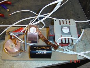

Hvilke komponenter har du tænkt dig at bruge på delefilteret? Jeg har selv haft gode oplevelser med Mundorf kondensatorer og spoler, men der er åbenbart også en del der sværger til Duelund...
Her er lige lidt inspiration til et delefilter:
Få men supergode komponenter... Hardwired... Ingen print! (Den lille røde er til sug)
Hvornår forventer du, at de vil være færdige?

Finlytter -> Jeg skal nok lade kabinetterne tørre længe. Jeg oplevede netop at mdf-pladerne arbejdede en del mens de tørrede i mit sidste projekt. Mht. spartel - det bruger jeg ikke... Jeg arbejder så grundigt (læs: langsomt) at alt hvad jeg laver sidder lige i skabet første gang.
Jeg synes der kom mange fine pointer frem i den ovenstående debat om valg af enheder. Jeg har dog lagt mig fast: R29 + 12M + 2*18W = nice combo
P.s. mit delefilter vil selvfølgelig blive hardwired, jeg ved ikke hvilke kombonenter der skal i endnu, men mon ikke om syncronic kan give et bud på dette? (HINT)
Tidshorisont: Jeg ved endnu ikke hvornår jeg starter på at bygge kabinetterne. Min bror har tralvt for tiden, og jeg har et forestående bryllup. Jeg bliver ihvertfald ikke færdig, før en gang i efteråret.
Thomas
/SWULP
Jo! Det starter nok med D...  Jeg har faktisk skrevet med Syncroniq om et besøg hos ham, hvor vi kunne prøve at sammenligne de Mundorf Gold/Silver/Oil kondensatorer - som jeg iøvrigt har overvejet at opgradere mine Mahler med - mod Duelunds. Det er jeg spændt på, da jeg kun har hørt godt om dem også... Elsker den slags forsøg  Så er man jo tvunget til at sidde og lytte med kaffe og kage  Og måske en iskold pilsner med et freesesh image!
