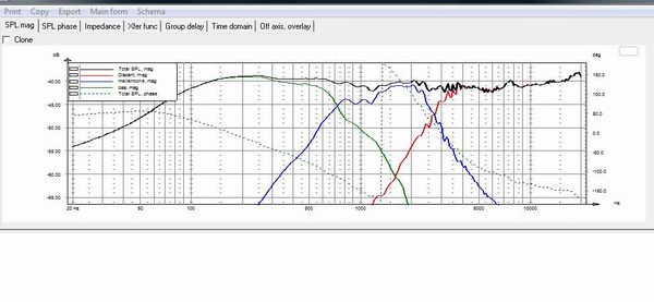

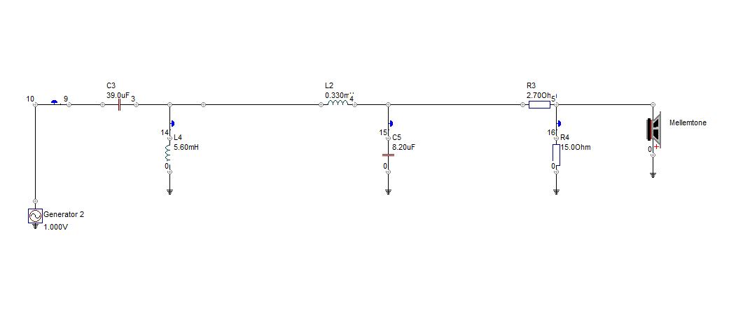

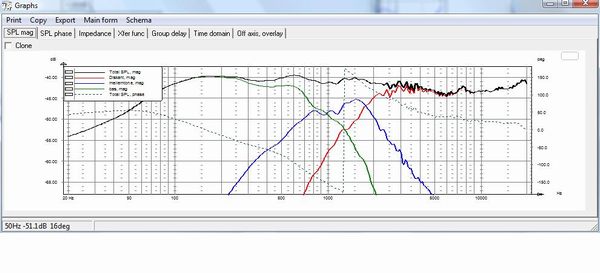

Så har swulp været på besøg og fået målt sine højttalere, og lad mig sige det mildt, de er meget flottere i virkeligheden end på billeder. Måingerne gik også rigtig godt og vi fik simuleret et første forsøg på et filter, som er simpelt og som har en pæn kurve, vil prøve at lege videre med det, men pt en god start.
Det var lige hvad vi nåede, der kan arbejdes noget mere med det og så rettet nogen flere pukler ud, men ret godt gået på 3timer med en del snak, målinger og simulering i LspCad. Jeg vil i hvert fald hen og lege lidt mere med det. Upload af målinger kommer på speakerbuilder, så andre kan lege med det også.

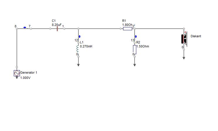

Har siddet og leget lidt mere med simuleringerne og har faktisk fået et endnu pænere filter ud af det. Det er dog blevet 18dB på diskanten, men har fået en pænere kurve ud af det og faserne i filteret ligge endnu pænere. Husk at du på kurven ikke kan regne med det der sker under 260Hz da det er her målingerne stopper ved.

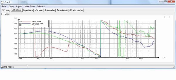

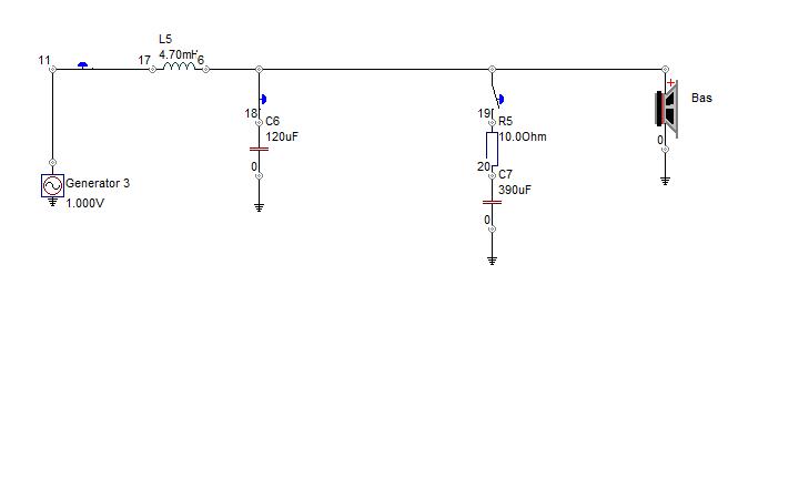

Den lille ekstra spole, var den der skulle til for at få faserne til at falde 100% på plads.
Også her er det blevet et 18Dbs filter, det gav en bedre afrulning og sammespil med mellemtone filteret.

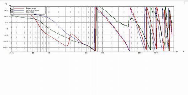

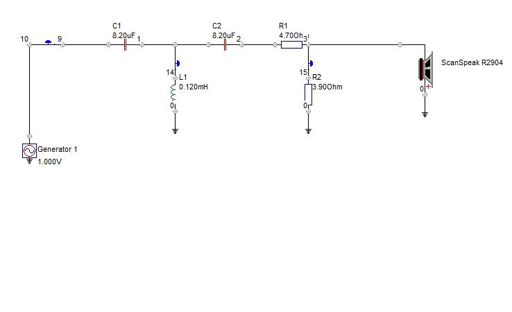

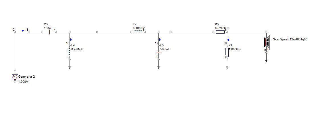

Det var en voldsom dæmpning af diskanten
Jeg har bøjet mig mod bedre vidende, og nøjes nu med blot en serie modstand til dæmpning
Lyder bedre
2 stk ens serie kondensatorer på diskanten, hvordan forklarer du dette besynderlige tilfælde at de skal være ens

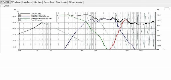

Response virker også lidt besynderlig
0.47mH i paralel med 150uf på mellemtone, spolen virker meget lille
Og mellemtonens serie spole på 0.1mH med 56uf i paralel er også meget pudsige størrelser
Jeg siger ikke at jeg er uenig, blot at jeg undrer mig

Se bort fra ovenstående, der er arbejdet mere med det og det er blevet meget bedre, men det kommer senere.

Nu skal man være særdeles varsom med at sammenligne måleresultater opnået under forskellige forhold, men jeg
kunne ikke lade være med at tjekke Troels Gravesens filter
De få cm´s forskel i baffelbredde kunne godt få mig til at give TG filteret en chance som forsøg, uden at forklejne
Busk´s indsats. I alle tilfælde er det jo to forskellige tilgange, se f.eks. forskellen i nedre delefrekvens her:
Bare rolig Jazzman det tager jeg det ikke som.
Grunden til at jeg skrev at man skulle se bort fra mit første udlæg er pga at jeg have glemt at sætte fasen til minimum, det er rette nu, og det filter jeg har nu er meget bedre, skal lige leges lidt mere med faserne, men det kommer.

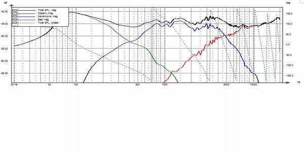

Det ser spændende ud, Busk. Har du prøvet at øge seriespolen til mellemtonen lidt? Jeg ved ikke hvordan det ville
måle, men de ucoatede sliced-paper Scan-Speaks har en svag tendens til øvre "gjalden"..
Busk
Bruger siden: 05 April 2006
Indlæg: 1463
Sendt: 22 November 2009 kl. 13:40 | IP-adresse registreret

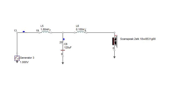

Startet forfra, da når man ikke har sat clio til minimums fase inden man overføre det til LspCad så er det ikke kun fasen men også frekvenskurven der er ret meget ved siden af. Men nu har jeg leget videre med det og fasen er næsten 100%, alså 98%, 100% kan opnås men så kommer der nogen grimme pukler ved delefrekvensen mellem bas og mellemtone.
