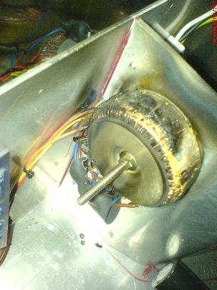

Her til aften var den helt gal, har netop idag tilsluttet en Onkyo tx-nr807 med nettilslutning og hele molevitten. Min effektblok blev tilsluttet og spillede det meste af eftermiddagen. I aften legede jeg lidt med netradio og fik også lyd via min tv-setopbox via digicoax. Pludselig gik hfi-relæet. Efter lidt efterforskning fandt jeg ud af nedenstående:
Der har formt. (næsten) været ild i den lille trafo som forsyner lc-audios el-delefilter.
Hvad jeg ikke forstår er at sikringerne ikke gik.  Umiddelbart er ikke andet stået af, men jeg gruer for imorgen, når jeg får checket bedre efter...
Har nogen et bud på hvordan faen sikringen ikke kunne gå? De ER træge, sikringerne, har set efter.
mvh. Per.

Sig mig en ting
er det rigtigt at jeg ser at du IKKE! har benyttet en gummiskive mod kabinettet i montagen af den trafo ?????
for så er problemmet meget sandsynligt,
at den ene sekundær viklinger har kortsluttet til stel  (sry!)
og det forklarer også hvorfor at sikringen ikke er stået af, den er jo kraftig nok til at trække begge viklinger

PHN2
Bruger siden: 02 April 2003
Indlæg: 1374
Sendt: 25 August 2009 kl. 10:02 | IP-adresse registreret
Nej. Det er ikke rigtigt, der er (var) en gummiskive. Kan sådan en trafo godt bare "komme i tanke om" at gå op i røg sådan?
Kan det at sekundærviklingen var drejet rundt om nogle jernringe have noget med sagen at gøre? Kan en trafo ikke gå i selvsving el. hur?
Det sidste ampen foretog sig inden uheldet, var at trække tv-lyden for meget lavt niveau. Jeg synes ikke at forskelle i stelniveau skulle have noget at sige, for den havde jo kørt flere timer uden prob. først da den skulle trække tv-lyden kom branden. Der var foriøvrigt ingen mislyde eller noget forinden.
mvh. Per.

Sendt: 25 August 2009 kl. 10:32 | IP-adresse registreret
Hvis vi siger at den på en måde er kortsluttet til stel, vil alt kabinettet så have taget skade? Please dont say its true!

Nejnej bare rolig ..., kun trafoen

Sendt: 25 August 2009 kl. 15:25 | IP-adresse registreret
Selv om du har en gummiskive på trafoen har du en stålbolt igennem den og alukabinet og metallåg til at fuldende en effektiv kortsluttet vikling...denne vil få trafoen til at smelte
Brug en ikke magnetisk skrue, eller genovervej din mekaniske opbygning, men du er nok heldig for en kortsluttet trafo giver ikke output og efterfølgende er der nok ikke sket andet end defekt trafo?

Sendt: 25 August 2009 kl. 15:33 | IP-adresse registreret
Øøøøøøh! hvor har du læst det henne
99.9% af alle ringkærnetrafoer er monteret med en magnetisk bolt
en typisk rondel fra eks. transelectro er ligeledes magnetisk

Sendt: 25 August 2009 kl. 15:47 | IP-adresse registreret
Hej.
Nej, jeg har netop IKKE en magnetisk bolt igennem. Det er en rustfri. så det...

Sendt: 25 August 2009 kl. 18:10 | IP-adresse registreret
Det kunne godt se ud som om der er hul på en ledning der hvor pilen er ?

Sendt: 26 August 2009 kl. 21:43 | IP-adresse registreret
ML_CLS skrev:
Det er vigtigt at undgå en ring rundt om kernen, der vil kunne agere kortsluttet vikling, altså: Bolt- metal bund - metal væg - metaltopdåse ...så er den gal....

Sendt: 27 August 2009 kl. 13:20 | IP-adresse registreret
Hvad jeg ikke forstår er, hvorfor den pludselig nu går op i røg, og ikke da den blev bygget for år siden?

Sendt: 27 August 2009 kl. 14:20 | IP-adresse registreret
Kun hvis bolten rører mere end én væg af gangen - ellers er der ingen problemer, da det jo ikke giver en komplet "vikling".
