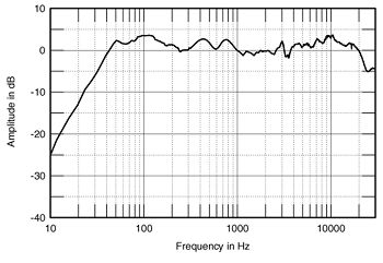

Har du forresten prøvet at se frekvensgangen på et par mahler? et nyt filter vil netop give det du efterlyser i det den har nogle grumme dyk, det vil dyrere komponenter ikke hjælpe på, hvordan vil du forresten finder ud af hvilke komponenter der er bedst? Jeg har erfaret det kommer an på hvilken opsætning de bruges i, og noget der er godt til en er ofte ringe til en anden.
Ja jeg har set den... Jeg synes egentlig kurven er ret pæn. Den er rimeligt pæn og lineær fra 40-20.000 Hz og fra 40 Hz og ned, dykker den også ret lineært... Helt ned omkring 10 Hz. Det er set værre  Og den resonans der er omkring 300 Hz er ikke noget reelt problem for mig. Jeg har aldrig bemærket den ved musikken. Tror man skal gå og lytte til en 300 Hz sinustone før det bliver et reelt problem..

Ja jeg har set den... Jeg synes egentlig kurven er ret pæn. Den er rimeligt pæn og lineær fra 40-20.000 Hz og fra 40 Hz og ned, dykker den også ret lineært... Helt ned omkring 10 Hz. Det er set værre  Ja det er da, men ikke ret meget, her er reponsens fra den endda i en ringe opløsning, den har et rigtigt voldsomt dip i mellemtonen hvor øret er allermest følsomt.
Derudover ligner impedans en bjergetape fra tour de france og fasen er ikke meget bedre, jeg ville få en kompetent til at lave et nyt filter den har så graverende fejl, dem vil du gerne rette op på hvilket jeg synes er fedt, du er bare ude på et dyrt side spor, jeg tvivler på vil hjælpe dig.
 Og den resonans der er omkring 300 Hz er ikke noget reelt problem for mig. Jeg har aldrig bemærket den ved musikken. Tror man skal gå og lytte til en 300 Hz sinustone før det bliver et reelt problem.. Den kan du nok afskaffe med blygummi på indersiden af kabinettet eller en ekstra strategisk korrekt placeret afstivning

Per N skrev:
finlytteren skrev:
Den måling er bare helt ude i skoven, hvordan kan man dog konstruere en højttaler der måler så elendigt samtidig med at folk alligevel er helt vilde med den?
Det ligner jo noget hen af standard hængekøje lyd, masser af bas og nedre mellemtone, stort hul i midten og så masser af diskant.
Neutral er den ihvertfald ikke, der er ikke meget "hifi" over den, det er jo næsten en Cerwin vega for "hifi" entusiaster.
Til prisen er det direkte pinligt.

Hey,
Det skal dog siges, til ders foresvar, at hvis man måler lidt længere nede, ved mellemtonen så vidt jeg husker, måler den noget bedere.
Mahler_ved_mellemtone
Men der er STADIG 5dB bølgegang. Det er ALT for meget i den prisklasse.

Dykket i mellemtonen på denne kurve ligger lige præcis hvor Mahlerne deler... Det er jo klart at man vil kunne se diskanten ruller af, hvis det er diskanten, man måler på.
På denne kurve, som er målt ud for mellemtonen, ser det ud som om der mangler diskant, men det kan man jo se af den øverste kurve, at der ikke gør...
På begge kurver begynder bassen af rulle af allerede ved 50 Hz. Men når man måler ud for diskant og mellemtone på en højtaler med bassen i siden, vil man jo klart mangle bas i målingen, da bassen ikke bliver reflekteret i et dæmpet måle-rum. Basprincippet er jo netop konstrueret så bastonerne divergeres i lytterummet...
Så hvis en måling reelt skal kunne bruges til noget, er man nødt til at måle i et lytterum - eller måle de enkelte enheder og sammensætte en fælles kurve...
Man kan godt sige at Mahler i teorien ikke spiller lineært, men i praksis spiller den pi$$egodt...
Det eneste jeg synes der er pinligt i denne sammenhæng er at nogle "eksperter" kan få sig selv til at offentliggøre en så ubrugelig måling... Og så måske også at andre refererer hertil...

Hey,
ALLE bør lige læse hvordan de målinger er lavet. Begge lejre skyder forbi.
Målingen er lavet både nær og fjernfelt. De målinger er så smeltet sammen.
Problemmet er at målinger vises i forskellige koordinatsystemer, og de er svære at sammenligne. Senere i aften vil jeg vise hvordan den Mahler måler, når man skubber målingen over i min måling på Passage 2.0, med samme y  inddeling.
Og jow, der ER diskant på. Den falder bare af oppe i toppen. Diskant er somregel fra ca. 2000Hz og op.

Her er Mahler fra Stereophiles måling smidt ind i samme koordinatsystem som min Passage 2.0. Alt er justeret så det passer.
Håber i kan gætte hvad der er hvad :)
Frekvenskurver alene siger intet om kvalitet, men om tonalitet. Man bør bare mene, at man til de penge, kan få begge dele.
Mahler måler ikke HELT så skidt, men det KAN altså nemt gøres bedere.
