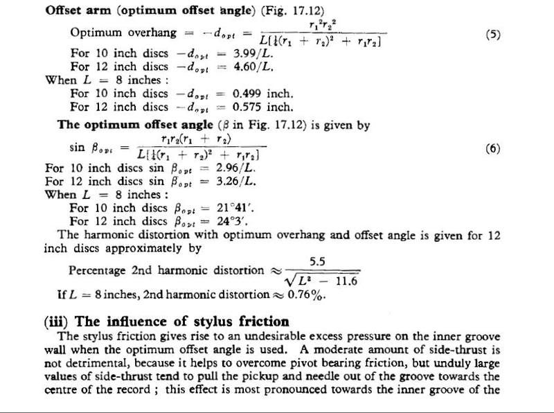

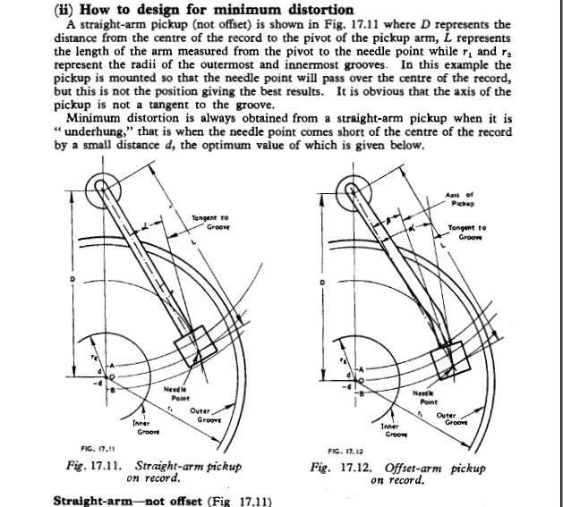

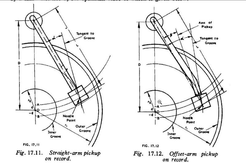

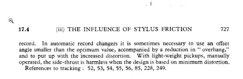

Søndag er en jo en meget seriøs dag, Gud skabte hviledagen fra hverdagens pligter. Så søndaglæsningen var i The Radiotron Designer's Handbook Bible

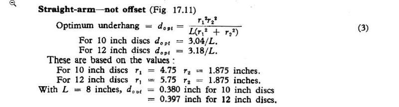

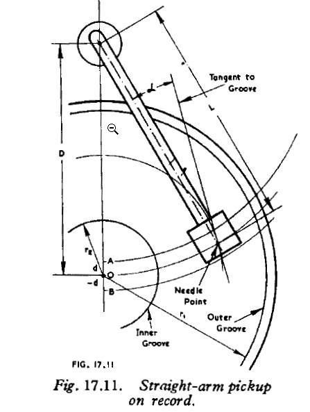

Jeg har læst lidt mere op på de lige tonearme, og det viser sig, at når man skal minimere fejlsporingen på plader, skal tonearm have et underhang, ligesom de tonearme med offset skal have et overhang.
Ønske man f.eks at afspille de yderste 3 cm af en normal LP, med en arm på 30 cm fra nål til pivot, sætter man bare disse tal ind i formlen på link 2, og får et tal der hedder 2.75 cm. Altså skal afstanden fra pivot på tonearm til centrum af pladen være 32.75 cm. En form for cm angivelse vil nok være en oplagt ide ved den blok der skal flytte armen frem og tilbage r-l-b?
Der er iøvrigt formler for offset arme også.
Muligvis kan man lave armen til en lige arm uden offset længere  i forhold den almindelige type arm. For de der har prøvet at save  med en fukssvans og en japansk ryoba sav, er der nogle interessante sammenligninger. Men en fukssvans saves når saven bliver skubbet væk. Savklingen er derfor rimelig tyk og stiv for at klare presset. Men en ryoba saver når saven der bliver trukket mod brugeren. De behøver derfor ikke være tykke og stive. De er ret bøjelige, og har en bladtykkelse på mellem 0.3 og 0.6 mm alt efter længde. De er langt lettere at save lige med, og da der ikke er så meget træ der skal fjernes, skal der heller ikke bruges så meget energi på det.
Der relevante materiale er her, det er kopier fra the Radiotron Designers's Handbook, 4 udgave, side 725-727.
http://i47.photobucket.com/albums/f199/tubej/Fora/Radiotron_ 1.jpg
http://i47.photobucket.com/albums/f199/tubej/Fora/Radiotron_ 2.jpg
http://i47.photobucket.com/albums/f199/tubej/Fora/Radiotron_ 3.jpg

Hmmm, ja måske er sammenligningen med rammesaven bedre. Det er meget få gange jeg har prøvet sådan en, og længe siden.
Jeg var ikke helt sikker på om r-l-b kendte til underhang, så han måtte hellere få formlen med i tråden.
Hvis nogen, som jeg, skulle undre sig over den lave værdi i inderradius, er det fordi der er tale om 78 rpm shellac
