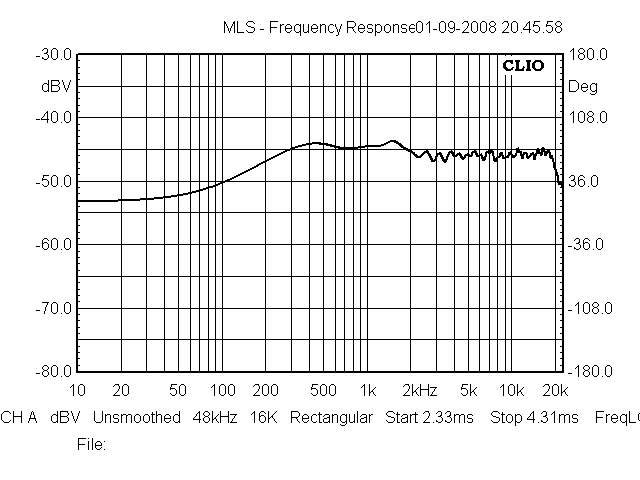

Hey,
Ser fint ud. Har du en modfase måling? Hvordan lyder det?

Nr 2 højtaler,
Modfase måling kommer når jeg engang har fået taget mig sammen til at skrue diskanten ud, filteret sidder nemlig allerede på sin plads inde i kabinettet.

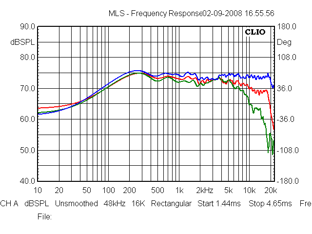

Det med lyden skal jeg til at finde ud af nu.
Hvad der imponerer mig mest er, at disse højtalere næsten er ligeglad med microfon placering. I modsætning til den tidligere 2vejs SS højtaler er disse slet ikke følsomme på samme måde. Man kan bevæge microfonen relativt meget op og ned før udfasning og spredningen er nærmest perfekt.

Spredning:
ON_AXIS
30 GRADER OFF_AXIS
60 GRADER OFF_AXIS

Sendt: 02 September 2008 kl. 19:53 | IP-adresse registreret
Ser virkeligt flot ud - flot bredt sweetspot der kan forventes her

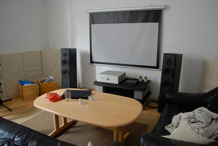

Efter mange timers lytning, har jeg konkluderet at højatalerne som ellers på samtlige punkter sidder lige i øjet, hælder lidt for meget til den lyse side, derfor skal balancen justeres lidt mere til den varme side, opdatering og nye målinger kommer inden længe.
Der kommer der også lige et par skud af de omtalte højtalere med mit nye dSLR (dog kan 35kb grænsen ødelægge det hele igen).
