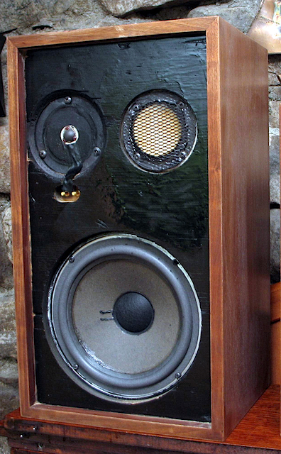

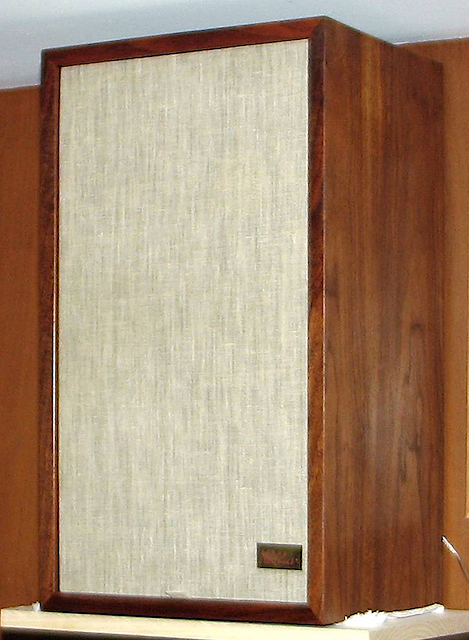

http://www.classicspeakerpages.net/library/acoustic_research /special_sections/drawings/SpeakerDrawings.swf
her er der komplette tegninger af kabinettet samt amplitudekurver der tydeligt viser både det dårligt dæmpede bassystem og den gevaldige hængekøje i mellemtone-/diskanenhedens arbejdsområde
AR2ax
AR2ax_4

Det her er den senere model AR-2ax, den r-l-b har fundet er den mere sjældne tidlige model 2ax med stof ophæng på bassen og med den orange-gule dome på diskanten (den der også blev brugt i AR-3 og som på grund af phenol dome materialets gule farve fik øgenavnet "spejlægget"). Jeg har haft problemer med at finde ud af hvordan man sætter et billede ind, men nu er det vist lykkedes:
Hvis stofophænget mister gummieringen, skal det "males op" med flydende butyl gummi substans, for ellers er kabinettet ikke luft-tæt. Den tidlige model 2ax blev produceret fra 1964-1970. I 1970 blev diskanten erstattet med 8 Ohms versionen af den nye tweeter fra AR-3a, den der også blev brugt i AR-5 og AR-LST-2 og delefrekvensen mellem mellemtone og diskant blev justeret ned.
Den sene model 2ax fandtes også i en Europæisk version (lige som 5 og 3a), med en tyndere trækant i fronten rundt om frontstoffet.
Som det gælder for alle AR's højttalere fra 60/70'erne, har også AR-2ax en fantastisk flot og tør bas, når blot den tilsluttede forstærker har kraft og saft til at drive dem. Spolen, der sidder i serie med bassen i en 2ax, har en modstand på kun 0.58 Ohm. AR brugte udelukkende luftspoler i sine højttalere dengang, ikke noget med kerner til at drive værdien op.
