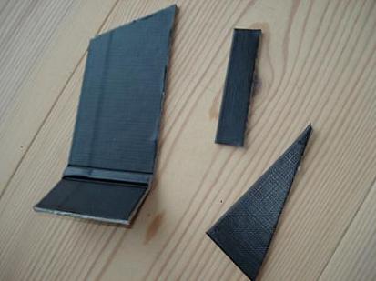

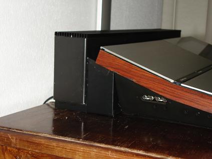

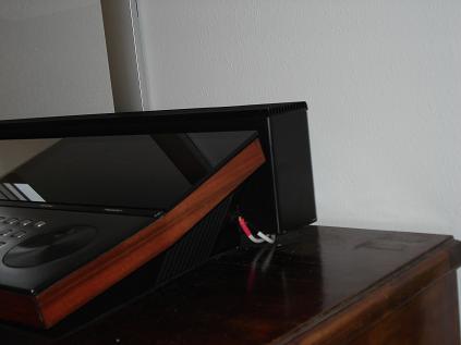

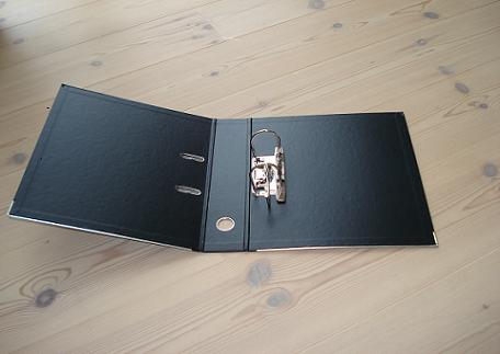

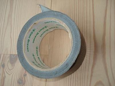

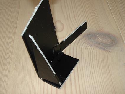

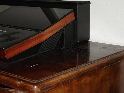

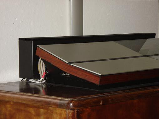

Ledninger i skjul på BM8000
Det har jo irriteret mig med de synlige ledninger på siderne af BM8000. Så derfor præsenteres her den løsning der løser et designproblem B&O ikke selv løste!
Der anvendes 1 stk. brugt A4 ringbind i sort, lidt gaffatape og en god saks. Løsningen er illustreret herunder med billeder. Tog ca. 1 time for begge sider.
Kønt er det jo ikke, billedet er taget fra sofaen.
Mappen (Bantex eller Esselte er ok).
Det der skal bruges til en side
Gaffa rules!
Den færdige konstruktion, males på lyse ender med en tusch.
På med den, den sidder fast af sig selv.
og så lige den anden side.
Done! Det hjalp ... en mærkbar forbedring. For flippet?

Super god ide.
Hvis jeg engang får fat i en Beomaster 8000, så vil jeg prøve at lave noget med samme koncept.

Det glæder mig at jeg ikke er den eneste der ser problemet. Det er jo en let og effektivt metode jeg har valgt., men jeg tænkte på at save noget ud af noget hård plastik, men kunne ikke lige finde en sort plastikkasse, det kunne jo være den næste løsning der skal prøves. BM8000 har nået en alder hvor den slags eksperimenter er tilladt LOL

Man kan måske bruge plexiglas, hvor man bare limer det sammen, gir det en lidt ru overflade, og derefter kan man så male det mat sort. Bare en lille ide'.

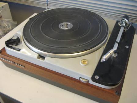

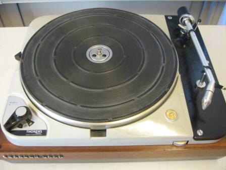

Så det vist på tide at jeg 'flasher' min nyerhvervede pladespiller - Beogram 3000. Som regel spiller jeg med musklerne i Tandberg-tråden - men 'når ret skal være ret' så er det vel det mest rigtige, at vise den her først . Den er i ganske pæn stand - men div. gummiophæng er færdige. Mellemhjul og rem må være skiftet på et tidspunkt - det ser fint ud. Den spiller og kører korrekt hastighed - motoren siger lidt - så den er jeg gået igang med at kigge lidt på . I får et par billeder af herligheden
Uh - hvor er den lækker .  Der er selvfølgelig et fint låg til den ligeså.
