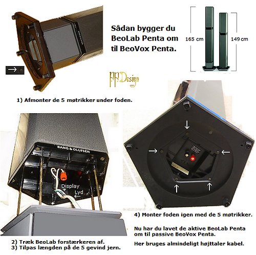

erlingt skrev:
Lige en kommentar om Penta- gå efter vox.
Jeg har selv et par lab, som jeg fornyligt "byggede om" til vox -
ved simpelthen at føre højttaler forbindelsen forbi forstærkeren.
De fik nyt liv, og er den HELT store nydelse at lytte til.
Jeg mener dog man skal gå hele vejen - Ombygning af BeoLab til BeoVox Penta -
OBS! Display visning er ikke aktivt på en BeoVox Penta.
På billedet ses en ICEpower stereo forstærker med 2 x 500 Watt i 4 Ohm.
Det er også efter min smag fint, at BeoVox Penta er knapt så høj, som BeoLab Penta.
Læs mere her.
