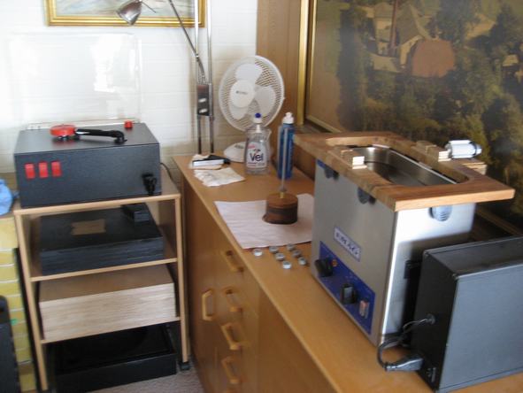

Sendt: 23 April 2010 kl. 10:23 | IP-adresse registreret
Martin_Kbh skrev:
Hvorledes går det med jeres UL-vaskere? Er det stadig sagen eller hur?
Jeg synes det virker fint. Der har været nogle plader igennem der var totalt uudholdelige at høre på som er blevet stort set knasfri - så det lader til at den får fat på det der nu kan løsnes. Selv på nye plader kan der være et enkelt knak eller to tilbage, men det må være en ridse eller noget der sidder helt fast.
Min løsning består af det "velkendte" 6,5 liters kar, og så har jeg sat en såkaldt midlertidig (har kørt med det siden jeg startede) træ-anordning. Motoren er en såkaldt planetmotor fra en hobby-forretning, og afstandsstykkerne er gummi dørstoppere. Pladerne kommer så på pinden (den der står op, købt i Silvan, hul inden i, 7 mm), og der kan være 7 plader i karret. Den sorte kasse er en strømforsyning til motoren så den er passende langsom - den afgiver vist lige omkring 1 volt.
Når pladerne er vasket bliver de suget tørre på Moth pladevaskeren, og kommer i en ny foret innersleeve.
ALLE plader ryger denne vej
