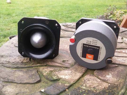

Hvaaa' Musicus, hvad er du ved at lave? Kan de så spille de der McGee og hvordan ser det ud? Er du iøvrigt kommet videre med de voldsomme horn du tidligere har beskrevet
Nå, i stedet for at købe nogle eksotiske kabler for der en djævel i mig og jeg anskaffede et par:
JBL2402 af ældre snit. De er dælme følsomme og har en noget andet lyd profil, måske fordi de får lidt mere med mellem 8 og 10kHz (ihverfald som jeg tolker frekvenskurverne i en spec.).
De virker måske lidt mere luftige, jeg ved ikke. Imorgen kommer der ihvertfald nogle af de "gyldne øre" forbi så må jeg få lyd for sagen, hæ-hæ
Der skal lige noget mere lytning til før jeg kan bedømme om det er "sådan" det skal være

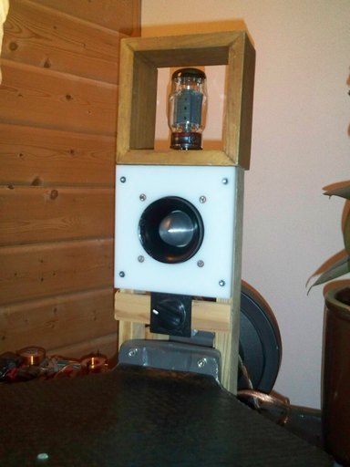

Mystisk opstilling du har lavet, hva er røret til for ?
Mystisk opstilling Hæ-hæ, det er bare et trofæ over afbrændte (nye) Svetlana KT88 rør. Jeg syntes af det var lidt synd at smide sådanne nogle blankpolerede "flasker" ud så det er såmen en syret form for dekoration (f.eks. istedet for noget ravn fundet ved kysten, eller sten fra Bornholm)

Mellemtone hornet sælges af Elektronik-lavpris og findes under mellemtonenheder
De er flotter, men skal nok modificeres noget for at virke
De er med 1" screwmount og hals overgangen til hornet er langt fra god
Horn halsen vil faktisk passe fint til en 1.5" exit driver, så det bliver de bygget om til
HIFI4ALL's forum tillader ikke lange link direkte indskrevet, men bruger du denne funktion , burde det virke.
Bemærk at der skabes et kunstigt mellemrum imellem tallene 1 og 2, det er der fejlen opstår.
[ http://elektronik-lavpris.dk/product_info.php?products_id=91 299&language=gl ]
Jeg gætter på at det er disse link du gerne vil vise frem ( horn og driver ).
http://elektronik-lavpris.dk/product_info.php?products_id=91 297&language=gl
musicus
Indlæg: 2655
Sendt: 29 December 2009 kl. 22:33 | IP-adresse registreret
Ak, ok
Hornet er rigtig flot til prisen, og rimeligt solidt
Men skrue dimsen til driveren laver et 5mm "trappestep" til hornhalsen
Der skal ændres/modificeres noget før jeg kan erklære det for brugbart
Men der er mulighed for at ændre det til en 1.4" driver
Eller måske til en lille 2" cone diskant
