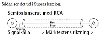

brasch skrev:
Spencer skrev:
Pseudobalancering laves ved at de to inderledere i et mikrofonkabel bruges til signal og stel, og den yderste skærm også tilsluttes stel, men kun i kablets afsenderende.
hvad skulle fordelen ved det være?
Fordelen skulle være, at skærmen kun skærmer, og ikke bruges som signalbærende del.
Du får så en symmetrisk behandling af signalet, forudsat at de to inderledere i mikrofonkablet er ens.

brasch skrev:
hvad er præcist fordelen i at have en skærm der ikke dur?
Det er at den faktisk duer lidt alligevel, i de fleste tilfælde.

brasch
Bruger siden: 29 Oktober 2006
Indlæg: 3482
Sendt: 10 November 2008 kl. 15:17 | IP-adresse registreret
Jamen, hvordan virker det? og hvorfor?
Jeg mener hvis man ikke forbinder skærmen i f.eks. et antennekabel, så virker den ikke

Spencer
Indlæg: 6374
Sendt: 10 November 2008 kl. 15:26 | IP-adresse registreret
Skærmen er jo netop forbundet i afsenderenden.
Her er den også forbundet med minuslederen, så dybest set er der jo også forbindelse til modtagerenden - blot med en lille omvej, gennem kablets inderste minusleder.
Sendt: 10 November 2008 kl. 15:42 | IP-adresse registreret
brasch
 selv om de ikke kalder det Pseudobalancering.

Sendt: 10 November 2008 kl. 16:01 | IP-adresse registreret
Spencer skrev:
ah, det tænkte jeg ikke lige på

Sendt: 11 Marts 2009 kl. 10:08 | IP-adresse registreret
Mht. det balancerede DIY signalkabel som Peter pan viser, er der ikke en fejl der??.Som jeg har forstået det skal skærmen være tilsluttet i signalafsender enden altså ved cd eller tuner osv.På tegningen er kablet tilsluttet med skærm ved forstærker???
(Tak til Peter pan for et kæmpe arbejde med at tråden om DIY kabler)
