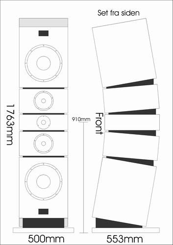

Diskanten kommer ca 120 cm over gulvet. Det er næsten 30 cm, højere end alles øre sidder, hvis man sidder i en normal stol. Enten skal du have
en meget høj stol, eller højtalleren skal tilte fremad.

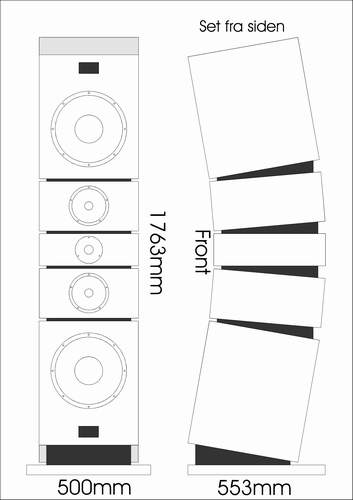

Så er der tegnet en udgave med Morel enheder.
1stk Supreme 110 diskant, 2stk Supreme SCM634, 2stk Ultimate UW1258.

Den ser dejlig harmonisk ud.. Men.. 176cm i højden giver 88cm højde for diskanten, så skal der laves ca. 12cm fod til den for at den passer med de fleste "sofa-øre-højder"
Det er på den anden side heller ikke helt ved siden af med en kraftig høj fod til at understøtte det design højttaleren har.
Hvad Morel enheder angår.. Uanset om de er lavet til bilstereo eller ej så er de i verdensklasse, det kan der slet ikke være tvivl om. Bilstereo er ikke i sig selv diskvalificerende for en enheds lydkvalitet, derimod er de oftest mere holdbare overfor miljøpåvirkninger end stue-enheder.

Med hensyn til højden, så er det jo meget individuelt hvor ørehøjden er, stolen, sofaen og personens højde kan jo varigere meget. nu er højden til diskanten jo heller ikke 88cm, du har lige glemt at der er en fod i den ene ende. Højden er 91cm, en højde der har passet mig fint med mange konstruktioner. Men så igen, min reference B&W Nautilus 800 signature har diskanten i 120cm (centrum af diskanten) og så højt sidder jeg ikke i nogen af mine stole, men de spiller stadig fantastisk . Men som sagt ville jeg gerne, hvis pengene slår an, have foden i masiv alu med gennemgående spikes der kan justeres ovenfra, så evt. vinkling kan lade sig gøre. Her lige en lille tegning med mål på diskanten.
