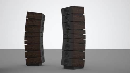

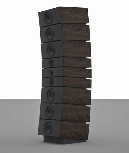

Velkommen til 2009
Og ja jeg er helt med på at 2stk 15" giver mere membran areal end 6stk 8", det gav jeg jer også ret i den sidste besked i det gamle år.
Transform filteret havde jeg aldrig tænkt på til de andre andvendelses muligheder du nævner, men du har da helt ret. Nu er jeg så heldig at jeg har et ekstra hus på 50m2 som bliver til et stort hi-fi rum, bygget efter alle kunstens regler, og planen er at få det målt af proffer til sidst. Så rummet bliver tilpasset til hi-fien.
Rent designmæssigt så elsker jeg den med 8" erne så det er den det bliver, og der kommer lige en lille tegning som en prof har hjulpet mig med, hvor han har fanget alle mine ideer perfekt. Er 99% sikker på at den bliver som denne.
Med hensyn til min udtagelse om 22w har mere punch end 26w, så mener jeg selvfølgelig ikke at den flytter mere luft, men at den spiller bedre, gode råd jeg har fået fra en prof som har testet en del på begge, dette er selvfølgelig en ren personlig mening. Og nu kender jeg manden godt med hensyn til lydfilosofi og vi passer ret godt sammen på det punkt. Ude på landet er jeg allerede, vi har da i hvert fald marker på de fleste sider af grunden .
Busk Audio Curve NNR
Der kan stadig komme lidt ændringer, men ideen er der, målene er: H*B*D 2090*600*710mm

HOLD DA OP!!! De ser godt nok flotte ud!
Glæder mig godt nok til at se dem når de bliver færdige!

det bliver stort ..

Det ser ud til at blive en rimelig prof højtaler

Det ligner næsten et line-array

Takker mange gange, er selv totalt vilde med designet. Nu skal der så bare spares op .

Ser virkelig flot ud, men..........
Bassen bliver ikke så god som med to 15", og det er ærlig talt synd nå du vil bruge så meget til (og penge), på de højtaler. Med din løsning skal du bruge 6 effekt-forstærker (pr. kanal !) til basserne, ellers skal 8"'erne serie kobbeles, og så bliver lyden R & N.

Det vil jeg nu bestemt ikke mene at den gør, og nej der skal ikke 6 effektforstærkere i hver side, selvom tanken om 12stk Marantz MA9-s2 i hver side er en fræk tanke. Højttalerne bliver konstrueret så en monoblok kan drive dem. Nu kaster jeg mig heller ikke bøvsene og skrigende ud i dette projekt, jeg har en prof som jeg søger lidt råd ved. Jeg håber ikke du mener at en 15" bas spiller bedre end en 8", den flytter jo som sådan bare mere luft, alså hvis man tog en 8" og en 15" med nøjagtig ens data. Der er da sikkert 15" basser der lyder bedre end 8" basser men med sikkerhed også omvendt. Røv og Nøgler kommer denne højttaler ikke til at spille som, ja med mindre der er en der synger det i teksten .
Men jeg respektere at du har din egen mening, det har du jo ret til.
Som sagt tager jeg altid gerne mod andres meninger, men det er ikke sikkert jeg retter mig efter dem , lytter jo heller ikke altid efter hvad konen siger.
Forøvrigt spiller denne højttaler vist ikke af R&N og der bliver benyttet en del serie forbindelse af enhedderne.

Jeg kan sagtens følge dig i at du hellere vil have seks 8" end to 15"...
For det første er de meget hurtigere og giver en bedre fornemmelse af punch'et. For det andet går de nok også højere op, så du bedre kan fange mellemtonen uden at supplere med en mellembas.
Desuden vil jeg også mene at de kommer til at gå rigeligt dybt. Pånær sølle 2 Hz, går de lige så dybt som 26W - og det er dybt nok til de fleste. Jeg vil mene at du sagtens kan komme ned på 22-24 Hz med de rigtige kabinetter.
Et andet spændende alternativ, nu du ikke lige skal igang imorgen, vil måske være de 12" illuminator der skulle komme i løbet af i år, evt. kombineret med en 18 cm illuminator mellembas...
Spændende projekt, fedt design. Følger med fra sidelinien  God vind - og godt nytår på tråden!
