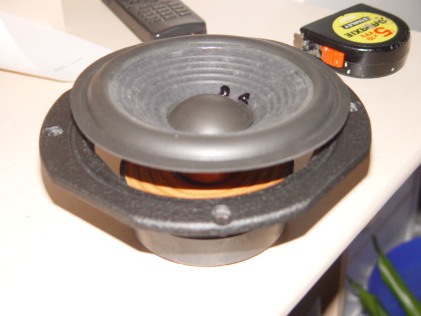

Ja så gik det galdt
bas enheden ti 1000 er gået i stykker, den gik ud i over max slag længde og vil ikke gå på plads igen  og svingspolen er vist også gået sig en tur
så jeg skal nok lige have kontaktet jjteknik for at høre om den kan repareres eller om der skal en ny til
D´OH!

Et lille billed af uheldet

jeg blev nød til at løsne membranen for at forsøge at få svingspolen på plads
svingspolen er ødelagt
så vil jeg bare håbe jeg kan få en ny eller repareret denne her

Det var egentlig mærkelig at det skete lyden var ikke særlig høj
det skete da en af mine venner kom med hans subwoofer en B&W asw 675 og vi skulle lige lave en test

det var i monsters inc
i scenen 13 back in the apartment
men jeg tror starten til at det skete var sidste lørdag hvor det gik for fuld skrue
med pearl harbour

Jeg har set målinger af bag, front og centerkanalene fra Titan AE og der var der bas ned til og under 20hz. Om dette er vanligt i film, eller om det var et undtag ved ikke jeg men om en film indeholder det og man har tilstrekkeligt med forstærkerkraft så kan det nok blive fatalt for højtalerene om de er sat til 'large'.
Jeg håber du får den lavet for en rimelig penge, eller at et nyt element ikke koster for meget

Jeg ville gætte på at det koster ca en tusse at få den lavet

Det er da til at overleve, men med tanke på at et nyt 12.3 element til din Plus koster 1400kr, dyrt nok.

Så er der bestilt en ny enhed til min ti 1000 pris 1000 kr
rep af den gamle kostede ca 700 kr så det blev en ny

Så er der landet en ny enhed til centeren
det var også på tide det tog ca 2 måneder

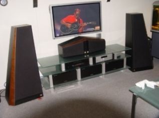

Så er der flyttet lidt på tingene
