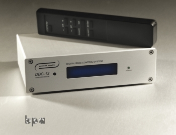

Faldt lige over den her sjove tingest  ser ud til der er flere modeller, men de kommer ikke hver gang, mærkeligt
http://lsv-achenbach.de/shop/product_info.php?products_id=34 11
Stück Omnes Audio Audiocontroller DBC 12

Nåh, ok, dit link var til Omnes Audio, jeg var ikke klar over at den er fra Omnes Audio - de laver åbentbart mere end jeg vidste
Jeg tænkte faktisk på om det er stereo eller mono, men så ved jeg da det
Der åbentbart mere på Strassacker siden end jeg vidste - de Omnes produkter synes bare at være helt rigtige - specielt fint at der er mulighed for 12db
Ang det digitale filter - mon der er mulighed for selv at forme sine slopes

[Ang det digitale filter - mon der er mulighed for selv at forme sine slopes
Mulighederne er ret begrænsede. Der kan vælges mellem Butterworth og Bessel samt 12, 24 eller 36 dB flankestejlhed.

Jeg synes den Omnes er spændende, den er sikkert ret nem at justere, mulighed for 12db og op til 500hz delefrekvens, noget som plateamps ikke kan, foruden en særdeles velkommen parametrisk EQ, og åbner desuden mulighed for det som vist også er trådens emne, nemlig brugen af meget kraftige PA forstærkere, hvor det eneste problem bare er at de vist som regel er med XLR stik  men mon ikke den store fra mr Holton kan levere det der skal til for at rykke godt i subberne
Groundsound kommer op i noget højere pris når man også skal købe software og sikkert også en bærbar PC, og der skal vel også målinger til for at det virker optimalt, men absolut spændende
