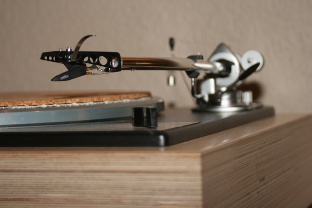

Jo nu har jeg lyttet til pladespilleren i næsten 2 uger, den har både kørt med AT440MLa og Ortofon OM30 og OM40, da disse går ganske godt i spænd med SME armen. Lencoen lyder rigtig godt, jeg får i hvert tilfælde hørt en del LP'er, nu skal jeg bare have prøvet nogle af mine andre PU'er i SME/Lenco kombinationen.
Lige et billede af pladespilleren med en OM30'er monteret, Ortofonen spiller faktisk bedre end jeg kunne huske
Ja sådan kom den altså til at se ud, og den virker over alt forventning.

Jeg vil sige at OM30/OM40 er en kende for tandløs, det er ikke dårligt men jeg vil gerne have mere dynamik og direkte gennemsigtighed, her gør AT440MLa det væsentligt bedre der er mere af det hele, og masser af liv.
Nej plinten skal ikke males, den har fået på sprøjtet 5 gange silkemat lak, så den står som et møbel, her yder billederne ikke virkeligheden ret, jeg har haft besøg af et par savlende venner.
Selve værket er også blevet sprøjtet satinblank sort, så dette står som var det "pænere" end nyt.

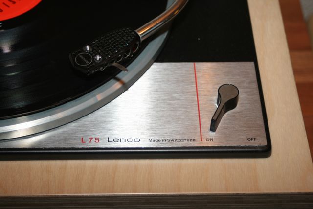

Det kunne jo godt være man skulle overveje at fjerne alu. emblemet, og så male hele værket silke/satin blank sort.
Lige et par stemningsbilleder, så LouBP kan set det vil være synd at male værket.

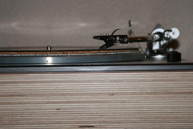

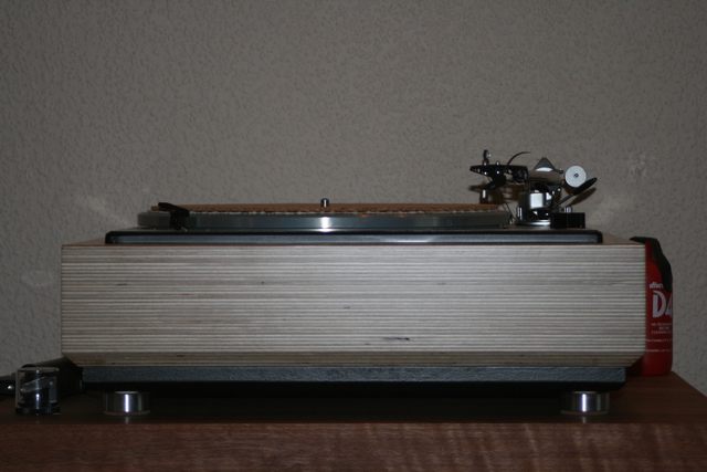

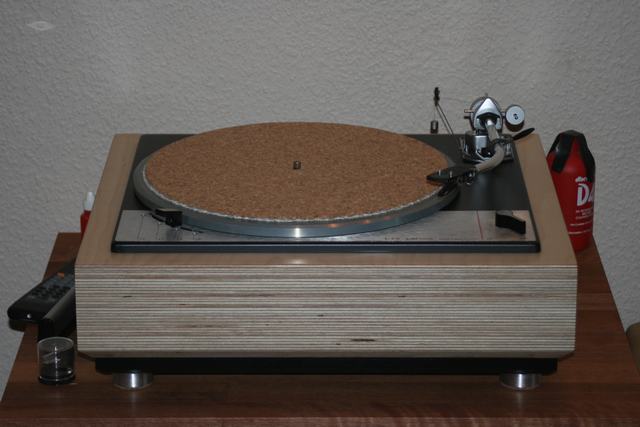

Her ses dybden og blankheden på plinten, jeg har brugt mange timer på at slibe inden lakering, og i mellem lakeringerne. Men plinten er nu lige så glat og lækker som en #######
Og den kan også spille.
Håber billederne giver lidt fornemmelse af resultatet. Det er ikke sidste gang jeg laver en plint af Finsk birkefineer, der er faktisk allerede et nyt projekt under opsejling, men det er en helt anden sag.

Den er bedre end spåndpladeplinten, selv om den nu også var ret god. Det er nu maginaler der skiller Spåndpladeplinten og denne blydæmpede birkeplint. Det det første der falder i ørerne er den totale ro, når man så har lyttet til den lidt tid så opdager man den lige pludselig formidler nogle ting som man ikke har bemærket før, eller i hvert tilfælde ikke har været så opmærksom på før, så selve formidlingen/detalieringen er blevet bedre. Jeg syntes også dynamikken er en mikrometer bedre. Men frem for alt så er den blevet stue venlig, for konen har accepteret den fuldstændigt, hun har endda sagt den er pæn.(altså pladespilleren)
@priboj
Jeg har lukket værkets huller med metalplade der så er blevet spartlet jævnt, og herefter slebet. Efter dette er værker blevet sprøjtemalet, så finishen kan stå mål med plinten. Der er også lavet en SME udskæring i værket. Jeg har dog tænkt på at lave en mk.III hvor der skal laves en seperat armbase, men det må komme lidt senere.
