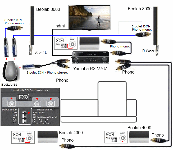

Tak for svarene Peter, henrik & millemis
Jeg har revideret mit projekt lidt som følge af jeres svar & mere læsning. Jeg vil gerne høre jeres meninger og om nedenstående opsætning kan lade sig gøre?
Jeg er nu gået en retning som lyder på at få:
- købt en yamaha RX-V767  (er der noget dårligt / god i kan sige om denne)
- mine BL 8000 væghængt og indbygget kablerne så de fungere som fronthøjtaler. (tilsluttet med Phono til phono 2x http://www.av-connection.dk/?PGr=5230&ML=314)
- købe et sæt BL 4000 og bruge dem som baghøjtaler. (tilsluttet som baghøjtaler med Phono til powerlink med trigger 1x http://www.av-connection.dk/?PNo=AV-D8F-XXX (masterlink mk. III mellem højtalerne 1x http://www.av-connection.dk/?PGr=2456&ML=328)
- At få indbygget et tomt rør til når pengepungen passer til en BL 2 (kan jeg til den tid bruge "powerlink til phono mono" 1x http://www.av-connection.dk/?PGr=1645&ML=328 eller har BL 2 også brug for trigger?)
på forhånd tak.

Hej igen -Gejl-
Her får du mit foreslag, som vil være enkelt fordi du ikke behøver at tænke på trigger strøm i Line mode,
som styres af lydstyrken. Men Line signalerne skal være pre-out = volumestyret Line out lyd signaler.
Yamaha RX-V767 har Pre-Out og 12 V trigger out, så den er god nok for tilslutning af aktive højttaler. Download manual Tryk her.
BL 11 tilsluttes Front L-R out.
Vælger du BeoLab11 som sub, kan den også køre via Line IN mode med 2 x Phono til DIN IN, stereo kabel.
Front BL 8000 via Line IN mode tilsluttes med 2 x mono Phono til DIN kabel på BL 11 Out bøsninger.
Baghøjttaler BL 4000 via Line IN mode tilsluttes med 2 x Phono til Phono kabel.
En center højttaler er vigtig. Vælg evt. et stk. BL 4000 via Line IN mode med 1 x Phono til Phono kabel.
3 x Phono til Phono kan du købe hvor som helst. Et højre og et venster Phono til 8
polet DIN kabel, samt et stereo Phono til 8 polet DIN kabel, kan købes i en b&o butik.
PS. Oplever du en højttaler slukker for tidligt, skal højttaler relæet bare justeres til at slukke senere.
Vil du have BL2. (Sub BeoLab 2 skal have et stereo og trigger signal = http://www.av-connection.dk/?PNo=AV-D8F-XXX)
BeoVision 10 / BL 8000 & BL 11.  Og BeoVision 11 / BL 18.

Du linker til en "minijack-adap-kabel/3-5mm-minijack-han-5x3-5mm-minijack-hun ".
adapter. Det er en rigtig god ide. Belkin kan modificeres med en Step-down beskyttelse,
for tilpasning til B&O's aktive højttaler, og samtidigt benytte et mono mini Jack stik som
Bang & Olufsen benytter i deres setup. Se tegning.

Hej igen Nagash
Hvis du alligevel ikke tror på BeoLab 2's egenskaber, hvorfor så ikke vælge en non-b&o
sub som er tilpasset den tilslutning som du ønsker. Valget er dit.
Henrik.E
Bruger siden: 31 Juli 2006
Indlæg: 264
Sendt: 06 August 2012 kl. 22:07 | IP-adresse registreret
du ved sku for meget om B&O og er en stor hjælp til mange
VH
Henrik.E
Til top Vis Henrik.E's Profil Søg efter andre indlæg skrevet af Henrik.E
Sendt: 06 August 2012 kl. 22:30 | IP-adresse registreret
Tak Henrik.E
Jeg ved ikke mere end hvad alle kan læse sig til, og jeg vil ikke komme med
vejledninger det kunne forringe eller gøre skade på et B&O produkt.

Jeg ved heller ikke helt om jeg kommer til at bruge en Beolab sub endnu. Jeg ville bare have aflivet myten om, at en Beolab sub ikke kan køres over
sub pre-out, for det kan den altså godt. Grunden til jeg spørger så insisterende, er fordi jeg er bange for, at du og andre går glip af noget i lydbilledet.
Jeg går ud fra, at når du tilslutter som du anbefaler, så sætter du din forstærker op til at køre uden sub. Men er du sikker på at din forstærker så kan
finde ud af, at hive sub signalet i filmen ud og så sende den ud i frontkanalerne i stedet. Samtidig, så går du glip af forstærkerens evne til at supplere
bag og centerkanalerne. Ofte er de om noget endnu mindre end frontkanalerne, og har derfor også brug for support til de lave frekvenser. DD og DTS
med eller uden HD, har jo netop fuld frekvensgang i alle kanaler, pånær selvfølgelig sub kanalen.
Jeg ved godt at din metode er den B&O foreskriver, men det er jo når du bruger deres anlæg. Tror ikke deres foreskrifter tager hensyn til vores
ukorente systemer. Jeg vil i hvert fald anbefale dig og alle andre der bruger Beolab på en alm. forstærker, at prøve at tilslutte som jeg siger, og så
køre en ny setup. Bliver det ikke som forventet, så kan man altid skifte tilbage.
Du må ikke tage der her som negativ kritik af dig, jeg føler bare at du og mange andre herinde har overset en vigtig detalje. Det er jo trods alt
forstærkeren og ikke sub'en der styrer surround processoren.

Hej igen Nagash
Du behøver ikke at bekymre dig om bas lyd i mit setup. BeoSystem 3 analysere de indgående lyd
og video signaler, tænder automatisk de højttaler der er registret i et Dolby digital setup, op til 7,1.
Man kan bare slappe af og nyde det, for der er ikke så meget at tage stilling til. Bekvemmelighed
er nøgle ordet, derfor koster et BeoVision 7 TV med aktive højttaler også lidt mere, end så meget
andet integreret AV grej.
