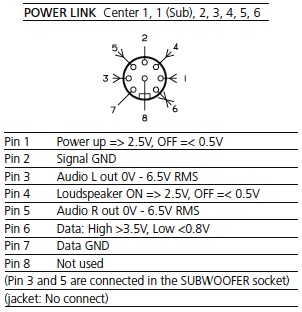

Til BeoLab 3/8002/6002 LINE IN benyttes denne adapter da der ikke findes Phono/RCA bøsning.
DIY LINE tilslutning - RCA TIL DIN adapter, fx til BeoLab 3 / 8002. / 6002.

Du kan også benytte den langt dyere PowerLink med Trigger signal tilslutning.
Vil man benytte en BeoLab 2 sub, eller B&O's Center højttaler, er det en nødvendighed.
På hver tegning findes et nr. der slutter med xxx. Der er bestillings nr. for hver kabeltype.
OBS! Man bestiller et højre & venstre kabel.
Vil også kunne bruges med BeoLab 4000 Mk.I &II. & BeoLab 9.

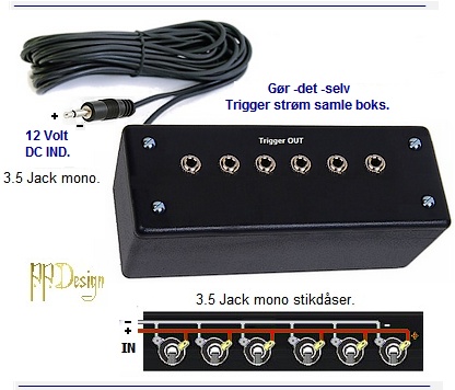

Boksen kan benyttes sammen med AV-advance's trikker step-down adapet kabler,
og tilsluttes til en 12 volt - Trigger udgang på 3. parts stereo eller surround udstyr.

Sendt: 26 Januar 2013 kl. 08:32 | IP-adresse registreret
Tænker du på at tilslutte aktive BeoLab højttaler til din pre-out surround receiver med
12 V trigger out, og kan du bruge en loddekolbe, er her et diy projekt som kan spare
dig for indkøb af dyre færdig lavet PowerLink adapter kabler, samt kabel rod.
Du vil samtidigt kunne tilslutte -
