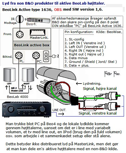

Sendt: 14 Marts 2013 kl. 22:16 | IP-adresse registreret
Hej Flagger
Kommer lydsignalet fra en non B&O receiveren til BeoLink Active type 1636, med IR øje
og tilsluttede BeoLab 4000, kan det lade sig gøre at slukke BL 4000 med Beo4.
Non B&O receiveren tilsluttes med en special adapter til PC IN. Se tegning.
    Adapteren må du lodde selv.
For tilslutning af passive højttaler, benyttes BeoLink Passive typpe 1656 Pris 5.295 Kr.

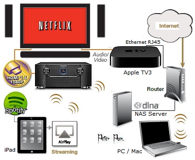

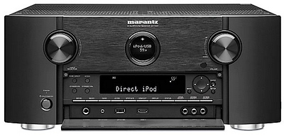

    Marantz SR 7007 4K Network AV Receiver med Pre-out.
Det første man bemærker ved denne AV receiver, er frontpanelet med det oplyste
Marantz øje, og med yderligere et display skjult bag en klap. Det er en reference til
det klassiske Marantz øje, som har været med siden tredserne.
SR7007 har en MM Riaa for vinyl entusiaster, et digitalt USB input (der bl.a. understøtter
iPod), RJ45 netværk osv. Med netværket er det muligt at streame internet radio stationer,
streame via Airplay, streame fra android, tilgå last.fm, eller afspille filer fra et PC baseret bibliotek.
Video signaler behandles via det avancerede video processiong kredsløb. Det har 7 HDMI
indgange, hvoraf en er praktisk placeret på fronten. Alle HDMI indgange understøttere 3D og 4K
pass through og 4K video scalering for at forbedre eksisterende lavere opløst materiale, og Audio
Return Channel (ARC) fra ARC compatible TV systemer. Der er også 3 HDMI udgange så man
kan drive et TV og en projektor samtidig, udover at drive endnu et apparat med et andet signal i et
andet rum.
For at forbedre audio og video oplevelsen, har den nye Marantz SR7007 features som Audyssey
DSX processing for unik spatial surround sound. For at sikre at brugerne får den bedst mulige lyd
performance fra komprimerede filer fra i-enheder via USB, har SR7007 M-DAX2 -
Marantz Dynamisk Expander version2. Denne tilføjelse optimerer også kvaliteten af MP3 filer fra
enten CD eller modtaget gennem Marantz RX101 Bluetooth modtageren (RX101 er ekstraudstyr).
SR7007 er udstyret med Audyssey MultEQ XT (inklusiv Pro forberedelse) for at optimere de
individuelle karakteristikker af hvert enkelt lytterum. Den nye setup assistant er på 7 forskellige
sporg, og et nyligt udviklet GUI (Graphical User Interface) ligger over HDMI billedet og gør
betjeningen væsentligt lettere.
SR7007 indeholder også streaming muligheder, og er forberedt for blandt andet AirPlay, men også
andre streaming muligheder. Samtidig kan softwaren internt i SR7007 opdateres, opdateringer i 2012,
gav følgende muligheder: 24/192 Flac/Wav, Gapless Playback og ALAC. Det betyder, at køber man
en SR7007, kan man løbende få softwaren opdateret, og på den måde holde den up to date.
Marantz SR7007 i Danmark - http://hifi-freaks.dk/webshop//index.php?cPath=94_95
Pris: Kr. 8.995.  Stikpanel-Tryk her.

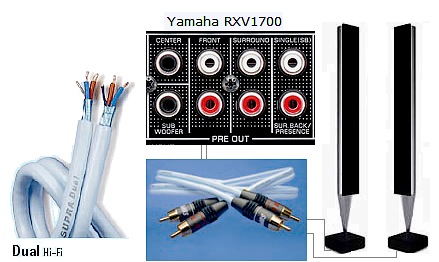

Leser: "De fleste aktive BeoLab højttaler har udover PowerLink tilslutning også en LINE IN Phono/ RCA bøsning. Benyttes denne indgang, slipper man for at tænke på trigger signal.Ved LINE IN med Phono til Phono/ Phono-DIN kabel tilslutning styres BeoLab højttalernes relæer af den tilførte lyd volumen. Det kan ske at højttalerens forstærker slukker ved kortvarige lave lyd signaler, når så lydsignalet stiger i volume tænder forstærkeren igen. Det afhænger lidt af hvordan det enkelte højttaler on/off relæ er fabriks justeret. Oplever du at et af relæerne står og klikker, kan en B&O teknikker justere relæet til f.eks først at slukke 1 min. efter signalet er ophørt."
Dette stemmer ikke helt. Jeg kobler Beolab 8000 til Yamaha RXV1700 (riktig sted, riktig måte, riktig kabel, instilt på line.....). Men, høytalerne slår seg ikke av, og står og suser, når forsterker er avslått. Eneste måten å slå dem av på, og få sove, det er å dra ut stikkontakt til begge høytalerne.
En annen observasjon; når vi slår av musikken, og slår strømmen av forsterker, da går Beo 800 i rødt.....Hurra!!! Men, .....etter ca 1/2 minutt slår de seg på igjen. Phuuu... Alt annet er avslått.
Hvordan får man Beo 8000 til å tie stille, uten å dra ut strømkabel, når de er koblet på 'vanlig' forsterker (de er koblet på pre-out....)
Takk for masse god informasjon!

Sendt: 25 Marts 2013 kl. 19:47 | IP-adresse registreret
Hej tdybdahl, og velkommen til.
Du skriver -
Rigtig kabel - Er du nu sikker på det. ? - For det lyder som om at dine RCA til RCA line
kabler har fejl. Dårlig lodninger kan medføre alle de problemer du skriver om.
Støj kommer af dårlig materiale valg som tillader støj indstråling. Dårlig stel forbindelse giver også støj.
Du må igang med at finde fejlen, prøv evt. et andet kabel, for tilslutningen er jo lige til. -
tdybdahl. En sidste ting. Har du jord på de 230V til Yamaha, så prøv at tage det fra.
Hjælper ingen af mine forslag bliver det alvorligt, for så er det Yamaha eller BL 8000
der er fejl på, og så kan jeg ikke hjælpe dig.

Sendt: 26 Marts 2013 kl. 08:41 | IP-adresse registreret
Hei! Jeg har ikke så mye erfaring, men ditt forum og din kunnskap - over tid - må vel kåres til noe verdens beste!
Du har rett (selvfølgelig). Jeg vet ennå ikke helt sikkert hva det er som er feil, men når jeg koblet høyttalerne direkte i
forsterker (den har 2 stk AC output), og unngikk strømkontaktene i veggen, så virket det som det skal...! (Jeg har ikke jordet
strøm i veggen her...). Dette viser ikke det endelige svaret, men det viser i hvert fall at det du sier er riktig.
Da skal bytte kabler/feilsøke mer, men det var veldig fint å vite helt sikkert at det skal virke:)
