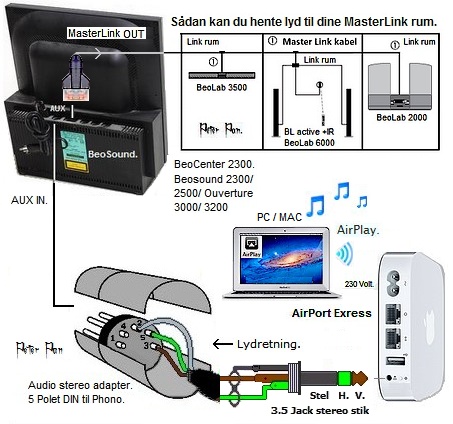

Du spørger til en BeoSound Ouverture op på kontoret.
På tegningen ser du de versioner der kan køre MasterLink, og hvordan ML vidersendes.
Her ud over er vist en mulighed for sende musik fra f.eks en PC til en trådløs Apple
AirPort Express, og fra den til AUX IN på en BeoSound xxxx. Dette har intet med dit
øvrige setup at gøre, men er en mulighed for du kan få lyd til MasterLink højttaler.
Brug evt. Google til at søge, og læs om det du ikke helt forstår.

Sendt: 10 Marts 2015 kl. 16:34 | IP-adresse registreret
Hej Peter jeg har lige tegnet lidt igen. :)
Ville denne opsætning kunne virke så jeg kan høre musik og se fjernsyn og ATV i stue på surround ?
og ville jeg på denne måde også kunne streame musik til højtaleren i henholdsvis køkken, bad og kontor ?10_163423_Beo_opsætning.jpg">

Sendt: 10 Marts 2015 kl. 19:21 | IP-adresse registreret
Hej igen mimes90
Ja du kan streame til AVT3 med en Ipad eller Iphone med AirPlay og sende lyden til AUX IN på en
BeoSound xxxx. Vælger du at købe nedenstående materialer i en B&O butik, vil de også i butikken
kunne fortælle dig, alt du vil vide. Av-Connection giver også fin vejledning. Læs teksterne på hver link.
Master Link Junction Box - bruges til at samle Master Link kablerne i. Der ligger vejledning i pakningen.
Da ML stikket er ret stort, må du regne med stikket ikke kan gå med gennem et almindeligt hul i væggen.
Så dette må du tage med i din beregning af Junction Boxse, hvor du kan gøre det på den billigste måde.
Så skal du bruge et antal meter MK kabel.
Dette kan også bestilles her -  http://www.av-connection.dk/?ML=327
Phono IN / OUT til 5 polet DIN adapter  - http://www.av-connection.dk/?PGr=2127
2 stk Optiske splitter kan købes her. -
http://www.av-connection.dk/?PGr=3529&ML=429
1 stk Digital til stereo lyd konverter (DAC) kan købes her. -
http://www.av-connection.dk/?PGr=6092&ML=1361
