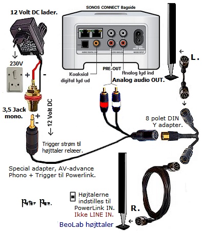

Hej Danstah
Da dine købte AV- kabler har indbygget step-down filer, skal du tilføre
12 DC strøm, for fortsat at trigge højttaler relæerne og hermed køre
PowerLink istedet for LINE IN.  Mit forslag er denne manuelle løsning,
hvor du tænder og slukker for de aktive BeoLab højttaler på en stikkontakt.

Der er ikke en smartere løsning med automatisk trigger? Har ikke noget imod at købe nye kabler, hvis det kan forenkle processen.

Så må du droppe dine AV kabler, og bruge LINE IN. Jeg ville ikke
give dig en manuel løsning, hvis jeg kendte til en automatisk trigger
løsning til dette setup.

Der er mange muligheder, som nu er samlet på denne side.
Line tilslutning af aktive BeoLab højttaler til Sonos ZP 90.
Phono/RCA til DIN LINE adapter kan købes i
B&O butikkerne hvis du ikke selv vil lodde dem.
Styr lydstyrken med Sonos Controller 200.

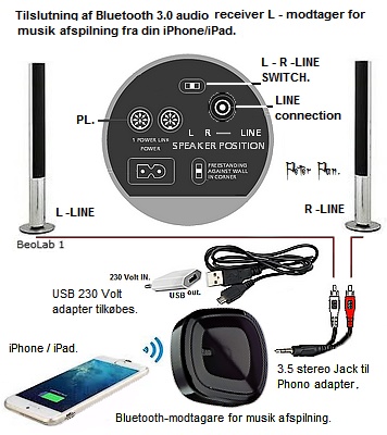

zabina_m skrev:
Hvad er den bedste og nemmeste måde at gøre et sæt Beolab 1 "trådløse" på?
Skal helst tilsluttes Apple TV.
Hej zabina_m
Her 2 måde at gøre det på. Model 1 pas på lydstyrken, den
kan kun styres på iPad/ iPhone, og er ikke altid lige stabil.
Tilslutning af Biltemas Bluetooth 3.0 Audio Receiver L - modtager for musik
afspilning fra din iPhone/iPad. Kan købes her. Se PDF fil her. Pris 249 SEK.

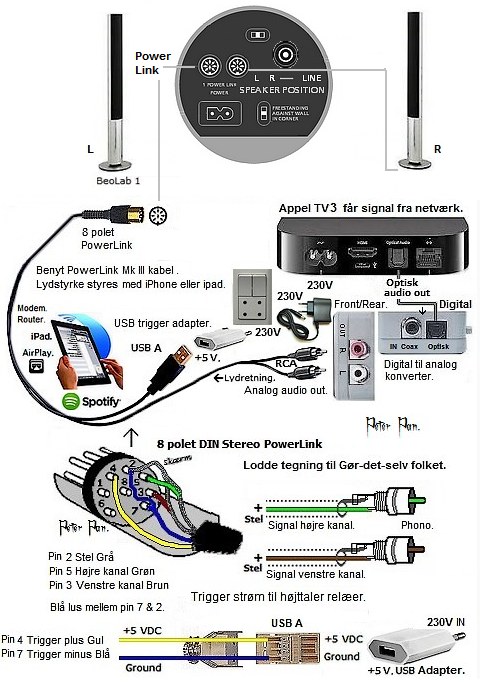

Her en endnu en mulighed.

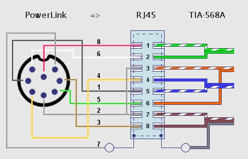

Her connection til RJ45 indput for nyere B&O.

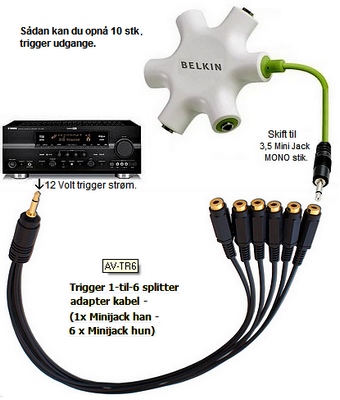

Dog er jeg igang med udvide setuppet endnu en gang og desværre har min forstærker kun en trigger udgang, i den udgang sidder
der på nuværende tidspunkt et kabel med 6 stik i, og det er desværre for lidt da jeg gerne vil op og køre 7.2 surround setup. Vær
opmærksom på dette hvis du ønsker at gå fra 5.1+2 til 7.1+2, har ikke set noget kabel med mulighed for flere end 6 trigger
udgange? Det burde nogen lave da jeg er utrolig glad for forstærkeren og nødigt vil skifte den ud.
Til top Vis pedid's Profil Søg efter andre indlæg skrevet af pedid
Sendt: 06 December 2015 kl. 21:27 | IP-adresse registreret
Hej pedid
Du kan købe en eller to af dem her, så må du da have trigger udgange nok.
Her kan det købes.

Haha den havde jeg så ikke lige set den der , den fungerer garanteret upåklageligt og det ender jo nok med sådan en eller to,
men ville ønske AV-TR6 fik en storebror som måske endda også havde nok til Atmos

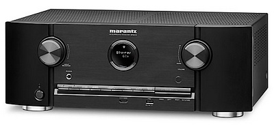

       Marantz - SR5010 7.2 Channel Home Theater Receiver.
•Pre-Out for aktive BeoLab.
•HDCP 2.2 (NEW)
•Dolby Atmos 5.1.2 (NEW)
•DTS:X via future firmware update
•HDMI 2.0a with full 4K rate 8 inputs/1 output (NEW)
•Built in Bluetooth & WiFi and Airplay
•ISFccc Certification/Calibration
•ECO mode
•Networking: AirPlay, Pandora, Sirius/XM, Internet Radio & Spotify
•Front panel HDMI & USB inputs
•Multi zone/multi source audio (L/R Preouts or Internal Amp Assign)
•12 volt trigger, Audyssey MultEQ, RC-5 input and output & flasher input
•L/R Preouts for connecting an external power amp like the MM7025
•3-year parts & labor warranty
•UPC 699927270957
•Understøtter lydformater:  AAC, AIFF, MP3, WAV, WMA.
(Et stort minus - FLAC filer understøttes ikke.)
Kan købes HER.
