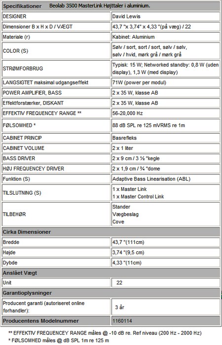

BeoLab 3500.
https://www.beoworld.org/prod_details.asp?pid=373
Den første modeller hed LCS 9000.
https://www.beoworld.org/faq_view.asp?id=80
Min mening:
Kompakt opbygning. - Pænt design. - Lydkvalitet: Kom si kom sa.
BeoLab 3500 Betjeningsvejledning - Tryk her.
BeoLab 3500 specifikationer.

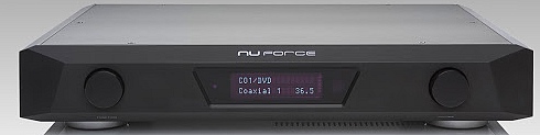

              Søger du en High-End All-Digital Preamp-processor for tilslutning
              af 5,1 /7,1 aktive BeoLab højttaler, så se -
NuForce AVP-18 Manual -  http://nuforce.com/dl.php?sn=53
Kan købes her -  Tryk. - Se stikpanel - Tryk her.

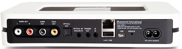

ville lige skrive at Bluesound Node2 har trigger out så skal i dag tilslutte mit tv til den og beolab 11 + 12-2 ps den har også ir til du
kan styre den via tv fjernbetjening tror sku det bliver fedt
