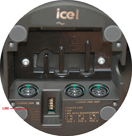

På side 1, på denne tråd kan du læse om fordele / ulemper ved LINE IN / PowerLink  tilslutning.
På dette billede ser du hvordan BeoLab 11 sættes i LINE IN mode, og at der benyttes DIN stik.
Du benytter en LINE IN adapter = DAC <----> RCA/ Phono ----- > 8 pol DIN.
BeoLab højttaler BeoLab 7- 1/2/6 og BeoLab 10 skal have PL max 5 volt trigger strøm,
da LINE mode ikke findes her.

Hej Henrik.E
På side 1, på denne tråd kan du læse om fordele / ulemper ved LINE IN / PowerLink  tilslutning.På dette billede ser du hvordan
BeoLab højttaler BeoLab 7- 1/2/6 og BeoLab 10 skal have PL max 5 volt trigger strøm, da LINE mode ikke findes her.
