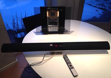

Du vinder INTET i lyd med et BC2!
Hvis du endelig VIL tage skridet op så tag en BS 3200, den har indbygget HDD og RDS, men koster derefter!
Snup en Overture til en 1000 mand

Overerturen kan det samme, til det halve, og de er begge i det kendte glaslåge design!

Jeg sidder 30cm fra en Overture fra 1999, ikke en ridse, lågerne lukker præcist, og både CD, FM og Casette virker som en drøm!
De kunne dengang :-)
Jeg kan varmt anbefale det!

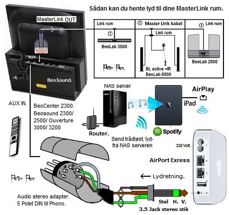

bare en konverter fra Optisk til analog foran, uden noget andet?
Hvis den kan stille bas, diskant og balance, så er jeg glad :) Skal bare have fundet et sted at gemme den - Måske jeg skal tænke den løsning til

Gemme den? Der fås ikke et mere ikonisk B&O design. Op på væggen sammen med de tilhørende BL2500!
Med en BL1000 trykker du en gang på SOUND så kan du regulere balancen..
næste tryk bas, næste tryk diskant, og sidste tryk er loudness!
Husk du skal have et Phono/DIN stik der passer i AUX indgangen.... samt et FM antennekabel så du kan høre radio om morgenen...

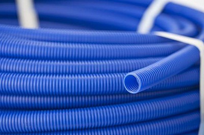

HUSK nu masser af tomrør i dit nye hus

Tomrørene capper du bare med lidt fugeskum, der er lige til at pille ud bagefter! Polyurthanskummet binder ikke på plasten, men de kogulerede rør
holder det fast!
Du kommer til at ærge dig forvigt hvis ikke du lægger dem ind!

Jeg tænker at lave muligheden via AirPlay, i form af Apple TV rundt i hytten. Dermed ingen brug for Masterlink :)
Tænker jeg trækker optisk ud fra TV, og sender det analog ind i B&O. Skal der lyd fra Apple TV, kobler jeg blot TV over på den pågældende HDMI
