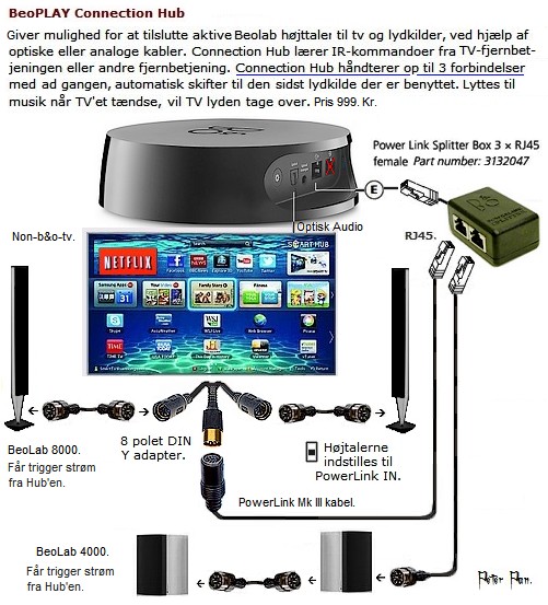

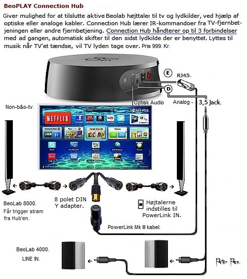

Jeg har nu også fået anskaffet mig et par beolab 4000, som jeg tænkte ville være flotte at have på mit skrivebord (som er 5 meter
fra beolap 8000). Er der en smart måde at lave en installation på så følgende er muligt:
Lyd fra Samsung TV skal gå til Beolab 8000. Lyd fra telefon (bluetooth/netværk) skal kunne gå både på beolab 4000 og beolab
8000 (også hver for sig)? Jeg skal nok købe en beohub hvis det er det smarteste, men ved ikke lige om det kan lade sig gøre på
den måde?
Til top Vis emilknudsen's Profil Søg efter andre indlæg skrevet af emilknudsen
Sendt: 02 Marts 2016 kl. 16:20 | IP-adresse registreret
Hej emilknudsen
Dette er det bud jeg vil give dig.    Læs teksten.
Sendt: 02 Marts 2016 kl. 17:22 | IP-adresse registreret
Jeg kom til at tænke op du nok er nødt til at vælge denne
løsning, for at kunne switche mellem de to højttaler sæt.
beovox141
Indlæg: 2181
Sendt: 02 Marts 2016 kl. 18:47 | IP-adresse registreret
@PP
...999kr jeps,- plus små 600kr i kabler
Sendt: 02 Marts 2016 kl. 19:04 | IP-adresse registreret
OBS glem tegning, af 02 Marts 2016 kl. 17:22.
Jack bøsningen er en indgang og ikke en udgang.

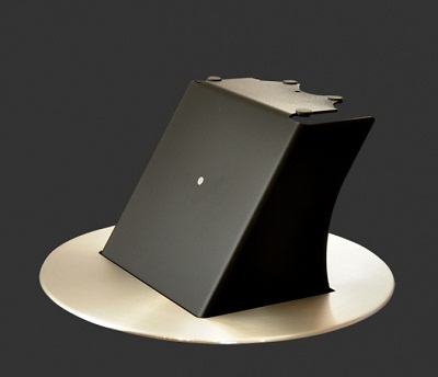

@PP
Den stand til BL7 er rent faktisk et af de få produkter fra Stbbrackets der ser godt ud!
