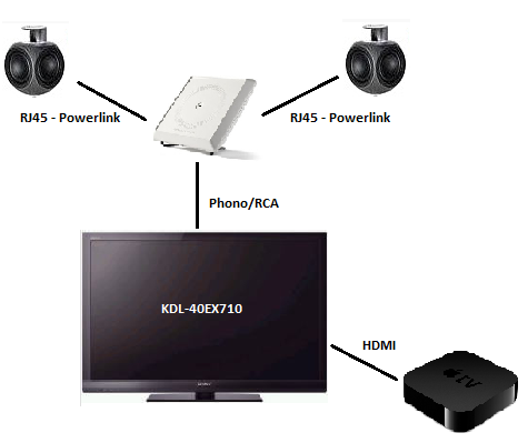

Sendt: 09 Marts 2016 kl. 09:38 | IP-adresse registreret
Hej eksperter, og tak for en meget lærerig tråd!
Jeg har brug for jeres hjælp, og har ikke umiddelbart fundet svaret ved at kigge tilbage i tråden.
Jeg har netop lavet nedenstående simple setup. Mine to beolab 3 højtalere er koblet til min playmaker med to originale RJ45-Powerlink kabler, og
samtidig er mit efterhånden gamle Sony KDL-40EX710 fjernsyn koblet til playmakerens line-in via et almindeligt phonokabel. Det kan jeg gøre da
fjernsynet har volumenstyrede phonoudgange.
Dét setup virker i sig selv fejlfrit. Højtalerne tænder når fjernsynet tænder, og efter fjernsynet bliver slukket, går der præcis 3 min inden
højtalerne også slukker. Lige som de skal.
Men mit problem opstår så snart jeg kobler mit Apple TV (3rd generation) til samme fjernsyn med et almindeligt HDMI kabel. Så snart jeg gør det,
vil højtalerne ikke slukke. Er højtalerne slukkede når jeg kobler Apple TV'et til, tænder højtalerne således også og forbliver tændte.
Der er ikke nogen forskel at høre i støjen i højtalerne imellem når Apple TV'et er koblet til/fra, som blot er en almindelig støj fra en tændt
højtaler. Fjernsyn og Apple TV får desuden strøm fra samme kilde - men jeg har også prøvet to forskellige stikkontakter, men uden forskel.
Så snart jeg fjerner HDMI kablet kører det hele fejlfrit igen.
Så det store spørgsmål er, har I nogen idé om hvad problemet mon skyldes?
På forhånd tak.

Hej Peter Pan,
Tak for det hurtige svar.
Jeg har forsøgt med alle 4 HDMI porte i fjernsynet, og problemet er det samme, uanset hvilken HDMI port jeg vælger.
Jeg har også forsøgt med to forskellige HDMI kabler - dog af nogenlunde samme kvalitet - men problemet er også det samme her.
Mht. opsætningen på fjernsynet - det har jeg ikke umiddelbart undersøgt. Har du evt. et forslag til hvilken slags ændring af opsætningen, som
måske kunne hjælpe på problemet?

@Kastekniv.
Prøv at slå det her fra: Channels & Inputs > HDMI Settings > Control for HDMI > Off

Sendt: 09 Marts 2016 kl. 21:40 | IP-adresse registreret
beovox141 skrev:
@Kastekniv.
Hej igen,
Nu har jeg forsøgt mig med at slå indstillingen fra - og det virkede delvist.
Efter at fjernsynet har været slukket i 3 minutter, slukker højtalerne også nu. Men efter yderligere et stykke tid tænder de igen for så de fleste
gange ikke at ville slukke (få gange har de slukket 3 minutter efter at have tændt). De opfører sig med andre ord ikke umiddelbart efter et fast
mønster nu.
Men jeg tror i hvert fald, at jeg er tættere på en løsning nu, end jeg var før. Så tak for forslaget både Peter Pan og beovox141
Hvis der er flere forslag til hvad der kan være galt, hører jeg gerne

@Kastekniv
Jeg var lidt uopmærksom,- du har en Playmaker...
Hvor har du fundet information om at den slukker PL efter 3 min?
Er din Playmaker og APTV tilsluttet den samme router eller er det wireless ?

Sendt: 11 Marts 2016 kl. 09:47 | IP-adresse registreret
beovox141 skrev:
@Kastekniv
Det har jeg nok egentlig aldrig fundet information om - det har de bare altid gjort på line-in signal. 3 minutter lige på sekundet efter signalet
stopper, så slukker højtalerne.
Bruger jeg airplay i stedet for line slukker de lige med det samme jeg stopper airplay.
De er begge tilsluttet wireless til en Apple Airport Extreme.
Jeg har fundet ud af, at fjernsynet ca. 5 minutter efter det er blevet slukket kommer med en forholdsvis høj "klik"-lyd, som et relæ der slår fra,
men uden at der øjensynlig sker noget. Det er her højtalerne tænder. Har læst mig til at det skyldes, at fjernsynet først går helt i standby efter 5
minutter, da det indenfor de første 5 minutter efter det er blevet slukket skal kunne starte hurtigere op. Og det gør det ganske rigtigt også.
