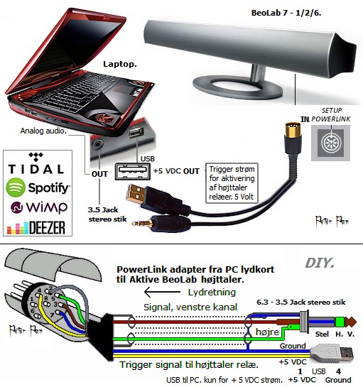

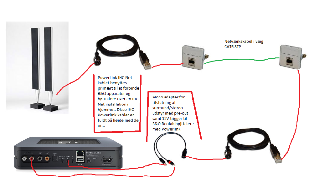

Hej Peter

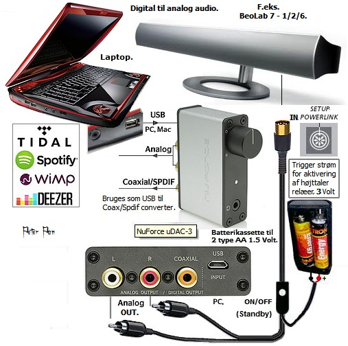

Tak for inspirationen og et par spørgsmål hertil:
Kan man koble Chromecast Audio direkte ind i et powerlink netværk som jeg har i væggene og som er serieforbundet rundt mellem forskellige
stikdåser via dette kabel: https://m.av-cables.dk/3359-bogo-minijack-din-kabel/7787-bog o-minijack-kabel-hvid-1-m/
Og kan det så få et par BL8000 til at spille i andet run via powerlink stikket direkte uden B&O anlæg? Eller kræver det noget trigger?
Kan det løses med det kabel du viser på sidste tegning med USB trigger?
(Chromecast/evt trigger placeret i andet rum end højtalerne)
Alternativt er der Line in indgangen på højtalerne som vist ikke kræver trigger.
Kan jeg så sætte et kabel mellem powerlink stikdåsen og line in indgangen i BL8000?
Jeg vil gerne kunne spille musik fra telefonen direkte til disse 2 højtalere UDEN at placere flere synlige kabler nær højtalerne (Chromecast skal
gemmes i andet rum). Powerlink netværket skal ikke bruges til andet end evt dette!
Playmaker kan ikke bruges sådan. Måske Chromecast er løsningen?
/Lolk
Til top Vis lolk's Profil Søg efter andre indlæg skrevet af lolk
Sendt: 22 Juli 2016 kl. 23:19 | IP-adresse registreret
Hej lolk
Adapter kablet du linker til 3,5 mm Minijack han til 5 Pin DIN han, kan benyttes fra
Chromecast Audio direkte til din væg tilslutning i den ende af PowerLink netværket
hvor dit B&O anlæg skulle have været tilsluttet.
Et par BeoLab 8000 vil kunne spille i de andet rum via PowerLink netværket uden B&O
anlæg. Fra væg tilslutning tilsluttes et adapter kabel = 5 pin DIN til Phono stik, ud til hver
BeoLab 8000, som sættes op til LINE IN på den lille kontakt på hver højttaler.
Altså ingen 4,7 Volt trigger strøm er nødvendig i dette tilfælde.
Om din telefon kan nå Chromecast Audio fra et andet rum, er en anden sag.   måske.

Hej Peter Pan

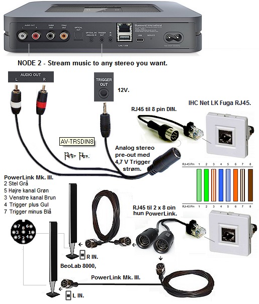

Jeg står og skal have et par Beolab 8000 højtalere til at spille sammen med en Bluesound node 2 ( http://www.bluesound.com/en-
eu/products/node-2/?cl ) og der hvor jeg skal have den stående i et skab har jeg 2 sæt netværkskabler kat6 skærmet til at rende over hvor jeg
gerne vil sætte højtalerne.
så mit spørgsmål er om det kan lade sig gøre med de kabler jeg allerede har i væggen?
har prøvet at tegne det håber det er til at forstå lidt af :D
fortsat god ferie ;)
Til top Vis Nanos's Profil Søg efter andre indlæg skrevet af Nanos
Sendt: 06 August 2016 kl. 10:19 | IP-adresse registreret
Nanos skrev:
Hej Peter Pan
( http://www.bluesound.com/en-eu/products/node-2/?cl ) og der hvor jeg skal have den stående i
et skab har jeg 2 sæt netværkskabler kat6 skærmet til at rende over hvor jeg gerne vil sætte højtalerne.
Så mit spørgsmål er om det kan lade sig gøre med de kabler jeg allerede har i væggen? Har prøvet

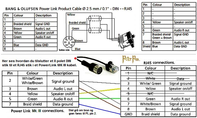

Hej Nanos
Om det kan lade sig gøre med de kabler du har i væggen, kan du jo håbe på. Er de tilsluttet så pin
nr. er tilslutter til samme pin nr. i begge ender, finder signalerne vel bare igennem. På min lille tegning
kan du se BeoLab 8000 har hver sin tilslutning. Dette fordi man ikke med BL 8000 kan videre sende
et stereo signalet fra den ene højttaler til den anden.
Vær obs på! Selv om B&O benytter RJ45 stik, er B&O's PowerLink Mk II & III ikke digital, men
analog audio overførsel. Det betyder du vil kunne opleve elektrisk støj, når ikke B&O's PL kabler
benyttes hele vejen fra afspiller til aktive BeoLab højttaler.

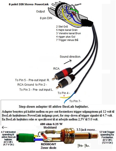

Ser du på tegningen benyttes til PowerLink Mk III overførsel, kun pin 2 - pin 3 - pin 4 - pin 5 -
pin 7, ikke andet. Diagram over B&O's RJ45 / 8 Pol DIN tilslutninger finder du også på denne tråd.

Tak for hjælpen :-) det vil jeg prøve min tegning må virke det var
egentligt tegnet bare for en højtaler da mine højtalere kommer til at
stå langt fra hinanden, også skal jeg vel bare bruge en splitter til
trigger signalet?
Sendt: 07 August 2016 kl. 12:43 | IP-adresse registreret
Hej igen Nanos
Husk der i adapter AV-TRSDIN8 er indbygget step-down som ændre det 12
volt udgående triggersignal til 4,7 volt, der benyttes til at trigge aktive BeoLab
højttalers relæer i ON/OFF.

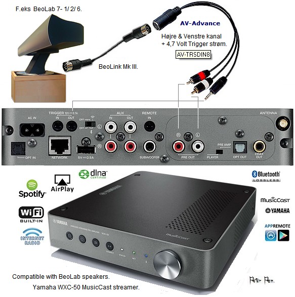

Få liv i de gamle BeoLab højttalere med en moderne steaming løsning.
Yamaha WXC-50 MusicCast streamer - Pris med AV-advance adapter kabel 2.889 Kr.
+ 3 meter PowerLink Mk III 119 Kr. Et stk brugt BeoLab 7-2. Max 4000 Kr.
Samlet pris Ca. 7.000 Kr. - PDFmanual - Click her.
