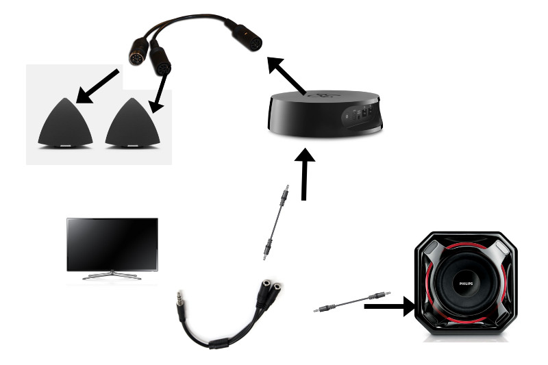

Hey
Tak for at have lavet en virkelig inspirerende tråd. Spændende læsning.
Jeg ville høre om ovenstående opstilling vil virke. Jeg har et par beolab 4 som jeg gerne vil bruge til noget musikstreaming fra mit
apple tv som sidder i mit fjernsyn. Jeg kunne godt tænke mig at få sat nogle dybere toner på vha. subwooferen tilføjet nederst til
højre på billedet.
Opstillingen hedder: Analog ud tv -> aux splitter ->sub
                                                                      -> connection hub -> powerlink splitter -> beolab 4
                                                                                                                                 -> beolab 4
Det jeg ikke helt forstår er connection hubben. Den skal bruge fjernbetjeningens signal til at skrue op og ned. Dvs. er den ligeglad
med størrelsen af signalet som kommer ud af tv'et? Hvorfor behøver connection hubben fjernbetjeningen, hvorfor skruer den ikke
bare op efterhånden som udgangen på tv'et skrues op. Hvis udgangen på tv'et skrues op samtidig med at jeg skruer op på
fjernbetjeningen og connection hubben, så vil subwooferen vel følge med beolab 4'erne?
Jeg ved godt at det er lidt en vattet løsning med aux kabel i stedet for optisk og en ikke b&o sub, men det er en midlertidig løsning
indtil jeg har råd til et par beolab 6000 eller lignende, til at understøtte beolab 4'erne.
Bedste hilsner

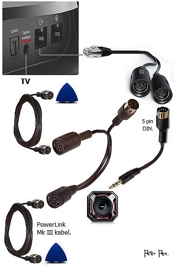

Connection Hub lærer IR-kommandoerne til dit TV, derfor er det dit TV der bestemmer styres.
Jeg ved ikke om der skulle være andre muligheder. --- På side 41 finder du en tegning.
( D ) er en analog 3.5 Jack IN for dit tv, så den skulle være god nok efter din tegning. En RJ45
til 2 x 8 pin DIN bøsninger vil så være ok til et sæt BeoLab 4 PL. Men der er kun terminal ( E )
hvor du kan hente lyd fra. Så for at få lyd til din sub er du nødt til at være kreativ her.
8 pin PowerLink T splitter kalder B&O en Y adapter med 8 pin DIN stik til 2 x 8 pin DIN
bøsninger. Slutter du den adapter til den første adapter, vil du få en 8 pin DIN bøsning hvor fra
du kan hente et stereo signal til din subwoofer via et 8 pin DIN stik --> 3.5 Jack til din sub.
Så er der lyd styrken fra subwoofer. Det er et spørgsmål om du på den, kan tilpasse lydstyrken
så det passer med lydstyrken fra dine BeoLab 4 PL.

Sendt: 04 December 2016 kl. 10:00 | IP-adresse registreret
Hej Peter Pan
Jeg fik endelig Connection hubben hjem og den opsætning jeg postede virkede fint! Den er rigtig smart den hub! Jeg havde
desværre et defekt power link kabel til den ene højtaler som gav høj konstant støj. Det skal jeg blot lige have udskiftet.
Jeg har dog lige et ekstra spørgsmål. Kan et almindeligt analog kabel (jack) give støj på linjen? Selvom jeg bruger det funktionelle
funktionelle kabel er der en lille smule støj på højtaleren, også med muted lyd. Jeg oververjer derfor stadig din opsætning med
powerlink udgang fra hubben til både beolab 4'ere og subben. Og i stedet for at bruge jack mellem tv og hub, skifte til optisk ind på
hubben (hvis altså det kan reducere den konstante støj) :).

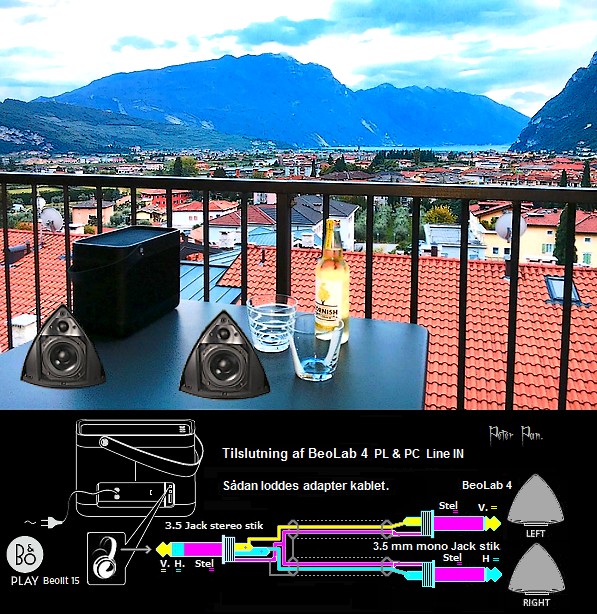

Et andet spørgsmål. Det setup du har postet ovenover med beolit 15 + beolab 4. Jeg forstår ikke helt meningen med setuppet.
Streames der musik til beolitten som via. kabel sender musik videre til beolab 4'erne? Eller er det omvendt at beolit 5'eren
modtager signal fra beolab 4'erne?

Sendt: 04 December 2016 kl. 10:51 | IP-adresse registreret
Hej igen Kagestodder
At du nu vil vælge PowerLink udgangen fra hubben til både BeoLab 4 PL og subben, er klart den bedste løsning,
for så kan du vælge PowerLink IN på højttalerne, og Connection hub sender et trigger signal/strøm til BL 4.
Til dit spørgsmål vedrørende tegningen - Det forstås sådan. Når du tilslutter Jack stikket i hovedtelefon bøsningen,
afbrydes højttaler i Beolit 15, så de to Beolab 4 overtager lydgengivelsen. Du streamer musik til Beolit 15 som
sender lyden til de to BeoLab 4. som indstilles til LINE IN. Jeg er dog i tvivl om du får et stereo eller mono signal.
Men det kan du nok få svar på her.

Sendt: 05 December 2016 kl. 09:45 | IP-adresse registreret
Hej Peter Pan
Endnu en gang tak for dit svar. Du skriver at jeg kan vælge PowerLink in på højtaleren. Men med det setup jeg postede er de jo
allerede connected med powerlink fra hubben til BL4?
Jeg kan høre tydelig forskel mellem højre og venstre kanal (ved skift på knappen). Højre kanal er meget højere og bedre. Har
prøvet et par sange, må lige prøve igen når jeg kommer hjem.
Og fedt med en ny beolit!!! Ikke at jeg klager over min beolit 15!
Bedste Hilsner

Sendt: 05 December 2016 kl. 12:30 | IP-adresse registreret
Perfekt!
Og den dårlige lyd i venstre kanal har jeg sporet ned til en dårlig jack splitter. Så nu spiller det hele! Tak for hjælpen!
Til top Vis Kagestodder's Profil Søg efter andre indlæg skrevet af Kagestodder
Kagestodder
Bruger siden: 11 November 2016
Indlæg: 7
Sendt: 05 December 2016 kl. 13:52 | IP-adresse registreret
Rettelse, venstre kanal bliver når jeg kun kobler jack i connection hubben, men lige så snart jeg tilslutter subwooferen til den anden
udgang på jack splitteren så forsvinder venstre kanal på Beolab 4'erne. Så det er ikke splitteren men noget andet.

Sendt: 05 December 2016 kl. 17:05 | IP-adresse registreret
Hej Peter Pan
Ikke til at begynde med. Jeg skulle lige have hubben hjem, og teste med det setup jeg postede, før jeg ville købe PowerLink
converter og ekstra PowerLink splitter.
Men da jeg mister en kanal ved at splitte på minijack stikket, bliver jeg nok nødt til at prøve med dit forslag nu :)
Bedste hilsner.

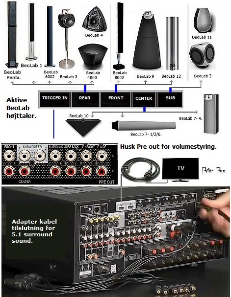

På indlæg af 15 Maj 2013 side 30 ser du en måde at tilslutte en Pre-out
receiver til aktive BeoLab højttaler. Her så en anden måde at gøre det på.
Power Amplifier to Beolab Line In (Attenuated Convertor kit) Hvis du troede, du ikke kunne
bruge B&O's aktive BeoLab højttalere med din ikke-B&O forstærker, så er svaret på dine
problemer her. £ 29.99 inkluderer levering!
Mere info
Med Attenuated Converter Kit til Bang & Olufsen Beolab højttalere, kan du kan næsten bruge
enhver kombination af Beolab højttalere med Non B&O Hifi-udstyr!
Dette handy attenuated konverter kit kan tilsluttes højttalerudgange på enhver effektforstærker,
eller surround sound amp (forudsat kanal effekt er under 150 watt). Denne konverter kan justeres
til at give den nødvendige niveau dæmpning, så du kan konvertere et forstærket højttaler output på
op til 50 watt per kanal til et Beolab Powerlink eller Linje niveau input, uden tab af lydkvalitet på
B&O Beolab aktive højttaler.
Hvad er det? Denne kompakte attenuated omformer boks er udstyret med et sæt kort ledninger,
der sluttes til højttalerterminaler på forstærkeren. Det elektroniske kredsløb vil reducere forstærker
lydstyrkeniveauer med op til 100 x - det giver dig mulighed for at tilslutte et par Beolab aktiv
højttalere direkte til højttalerterminalerne på dit non B&O stereoanlæg, eller endda et pre-1990
Bang og Olufsen Beomaster eller Beocenter.
Input tilslutninger til forstærkeren er bare ledninger (for skrue-eller klemme forstærker terminaler),
eller hvis du ønsker det, kan du købe 2-pin DIN stik separat til brug med ældre B&O forstærkere.
Konverteren har to RCA (Phono) udgangsstik, for RCA linje Input Kabler til Beolab højttalere,
der skal bruges til at forbinde et stereo sæt BeoLab højttalere.
Kompatibilitet - Denne konverter er vrlegnet til de fleste af den nuværende Bang&Olufsen aktive
Beolab højttalere og de fleste tidligere modeller, herunder:
Beolab 1- Beolab 3- Beolab 4 / 4PC (se RCA til BeoLab 4 kabel) - Beolab 5 - Beolab 9 -
Beolab 11 Subwoofer - Beolab 3000 *- Beolab 4000 (mk.1 og mk.2) - Beolab 4500 *
Beolab 5000 *- Beolab 6000 - Beolab 6002 - Beolab 8000 - Beolab 8002 -
Beolab Penta * (mk.1, mk.2 og mk.3)
* Ældre Beolab højttalere, der har skærme (som Beolab 3000, 4500, 5000 og Penta) vil arbejde,
men de viser ikke display fungere. Converter kan også kombineres med "Powered Trigger Cables"
for at oprette forbindelse til Beolab højttalere med særlige input tilslutninger: Beolab 2 subwoofer -
BeoLab 7-1 / 7-2 / 7-4 / 7-6. - BeoLab 10. Da disse højttaler ikke har LINE IN. Men PL.
Kontakt  Sounds Heavenly for rådgivning, før du køber denne løsning. Forbind Beolab højttalere
med Powerlink indgange (herunder BeoLab 2, Beolab 7-x, Beolab 10 og Beolab 2500 med
tilføjelse af en ekstra drevet trigger kabel).
VIGTIGT: Tilslut ALDRIG BeoLab højttalere direkte til udgangsterminalerne på en forstærker
uden at bruge en Attenuated Converter, da dette øjeblikkeligt kan forårsage alvorlige og dyre
skader på dine højttalere!
Når det kombineres med Sounds Heavenly eksisterende Powerlink til forstærker kabler, betyder
denne udvikling , at du ikke længere behøver at vælge de "rigtige" aktive eller passive højttalere til
dit system. Valg af lydkilder og højttalere kan nu gøres helt på grund af lydkvaliteten eller æstetik,
med næsten enhver tænkelig kombination. Dette er virkelig en revolutionerende løsning med stort
