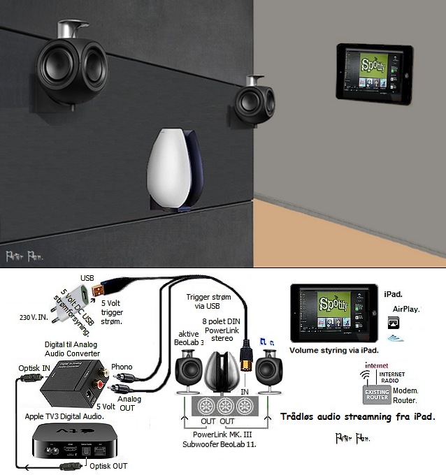

Sendt: 24 April 2017 kl. 00:27 | IP-adresse registreret
Sendt: 24 April 2017 kl. 08:10 | IP-adresse registreret
iPad væg holder. Pris 310 Kr. Til den pris må du evt. selv klister B&O logo på.

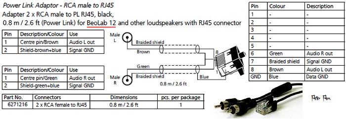

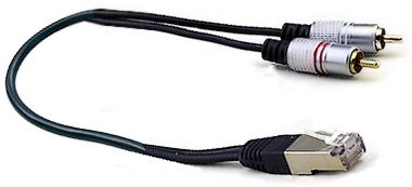

Jeg har købt mig et sæt beolab 12-1 fra 2015 som skal bruges som baghøjtalere.
Jeg bruger en oppo UDP-203 med preouts som surround processor, den har også trigger.
Mit spørgsmål er så: Kan beolab 12-1 bare kobles med en rj45-rca adapter man kan købe i b&o butikkerne eller skal der et special kabel
med trigger til ?
Lasse
Til top Vis lasse-a's Profil Søg efter andre indlæg skrevet af lasse-a
Sendt: 30 April 2017 kl. 16:42 | IP-adresse registreret
Hej lasse-a
I manualen står, du ved tilslutning fra ikke B&O produkter, i B&O butikken
bestiller et MiniJack 3,5 mm > RJ45 adapter kabel. Dette er i dit tilfælde et
RCA/ Phono R-L > RJ45 adapter kabel.
