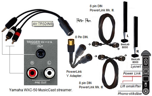

Du kan kun benytte er højre og et venstre Phono til Phono kabel. <BR abp="2217">Har du husker et sætte den lille omskiftre i på hver BeoLab 8000 til LINE IN. ??
Ja, 'desværre' er det også et hvist og et rødt kabel der går til hhv. venstre og højre side, samt begge højtalere står til Line-In

Ved LINE IN med Phono til Phono/ Phono-DIN kabel tilslutning styres BeoLab højttalernes relæer af den tilførte lyd volumen. Det kan ske at højttalerens forstærker slukker ved kortvarige lave lyd signaler, når så lydsignalet stiger i volume tænder forstærkeren igen. Det afhænger lidt af hvordan det enkelte højttaler on/off relæ er fabriks justeret. Oplever du at et af relæerne står og klikker, kan en B&O teknikker justere relæet til f.eks først at slukke 1 min.

Nu skylder jeg nok en kvaje bajer, men jeg har fundet løsningen for næsen af mig. Jeg havde jo forstået at Yamaha boksen i sig selv kunne skabe det
trigger signal der skulle til, og derfor ikke fundet en løsning til det tredje stik. Den ska naturligvis ind i Yamaha boksens 'Trigger Out' indgang, og via
de originale Power Link kabler, køre alt jo ligepludseligt som en leg. Så selvom der er utrolig meget hjælp at hente her på siden, skal personen der
spørger naturligvis havde tommelfingeren skruet bare en anelse rigtigt på Tak for hjælpen

AV-TRSDIN8 her over:
Kablet er konstrueret med en intern 12 til 5 volts step-down for beskyttelse af B&O
højttalernes PowerLink port, der normalt er specificeret til max 5V (2,5V-5V i tændt
tilstand) og når man bruger et kabel uden intern step-down, vil man føde højttalerens
PowerLink port med 12 Volt, som den under normale forhold ikke har godt af og i
værste fald kan gå hen og brænde af. Dette adapter-kabel tager altså højde for de
problemer man har ved brug af 3. parts stereo eller surround udstyr der har en 12V
trigger til tænd/sluk af eksterne enheder sammen med B&O højttalere.

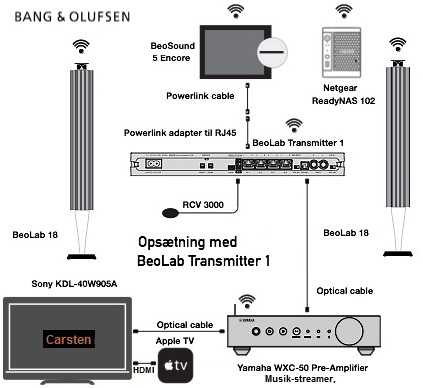

Carsten skrev:
Min endelige opsætning blev sådan:
Hvad der fungere super godt er at få TV lyd fra Sony Bravia ud i Beolab 18'erne via
Yamaha WXC-50 for-forstærkeren. Ingen "lip-sync" problemer, og da jeg har RCV-
3000 IR øjet på Transmitter 1, kan jeg styre lydniveauet med TV fjernbetjeningen alene
(behøver ikke regulere på forforstærkeren når den først er indstillet). Yamaha'en har
desuden indbygget AirPlay + deres egen MusicCast system. Der er en glimrende app
med internet radio, dlna tilgang osv. Jeg havde gerne valgt et B&O produkt, men der
var ingen med digital ind- og udgang.

Carsten skrev: og da jeg har RCV-
Den detalje med kun at skrue op og ned på fjernbetjeningen. Er det noget der er muligt når blot jeg har Yamaha boksen, TV fjermbetjeningen og
fjernbetjeningen til Stofa boksen?.... Det er nemlig en kende besværligt at skulle skrue op og ned for lydniveauet på tv'et med yamaha boks
remoten

Den kende besværligt må du leve med, hvis du da ikke en dag vælger at følge Carstens tegning.
Her udover er det kun nogle TV fjernbetjeninger der virker på RCV-3000 IR øjet. Det kan du se her.
RCV3000 IR infrarød modtager, kan f.eks tilsluttes til BeoLab Transmitter 1.
Herefter kan et Samsung, LG eller Sony TV tilsluttes via et optisk kabel til Transmitter 1.
Nu kan du via fjernsynets egen fjernbetjening styre lydstyrken på de tilsluttede højttaler.
Aktive BeoLab højttaler tilsluttes på Transmitter 1 med Powerlink kabel.
Nyeste generasion af B&O højttaler kan modtage højttaler signalet trådløst.
Hovedtræk
RCV3000 - tilsluttes direkte til BeoLab Transmitter 1. via det medfølgende USB-kabel
RCV3000 - kræver ingen batterier for at fungere. Strømmen leveres direkte fra USB-interface
RCV3000 - indfanger IR-signalet fra de seneste generation af Samsung, LG og Sony
fjernbetjeninger. Spørg i din B&O butik om din fjernbetjening er understøttet af  IR- RCV3000.
RCV3000 - passerer på følgende volumen kommandoer til BeoLab Transmitter 1: Volumen op /
lydstyrke ned / mute / de-mute.

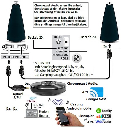

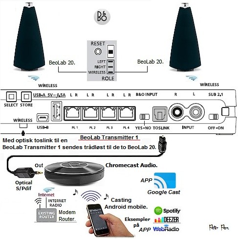

Beolab 20 forbundet via Toslink.
Lonfred Skrev:
Hej, jeg spekulerer på, om nogen her har tilsluttet et par Beolab 20 via Toslink ?
I så fald hvad er oplevelsen ? Kan lydstyrken justeres fra IOS-enheden?
Hvad med lydkvalitet? Vil Toslink-forbindelsen sætte højttalerne i standby, når
de ikke bruges, og tænde når de skal bruges ?
elefant Skrev:
Jeg bruger Google Cast-enhed i stedet for en AE - og ja, højttalerne tænder og
slukker i takt med at kilden begynder at afspille eller stoppe afspilningen.
Volumen er justerbar fra iPhone, men du må holder lydstyrken ret "lavt".
Kvaliteten er god.
Lonfred Skrev:
Har lige modtaget to Beolab 20 i dag og har tilsluttet dem via WISA til en Beolab
Transmitter 1, der er forbundet til en Google Cast via Toslink. Fungerer rigtig godt
både med Spotify og Deezer, og med Deezer får jeg også tone kontrol.
HER.
